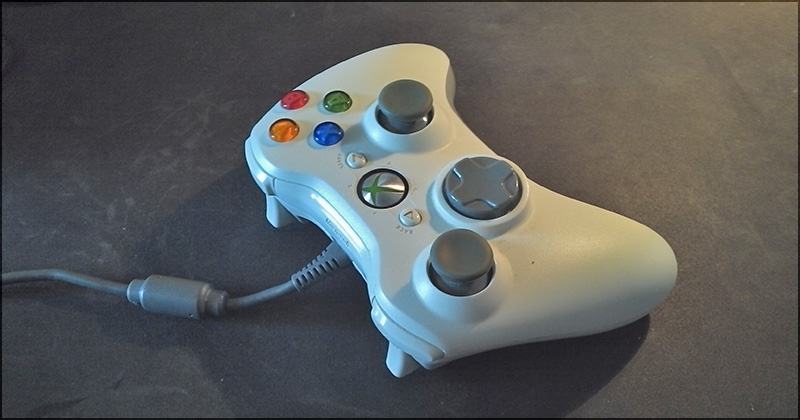

Ich dokumentiere mal meine bisherigen und folgenden modifikationen an meinem MS 360 controller.
Hintergrund ist das ich vorübergehen einen Ersatz für mein vor kurzer Zeit "versorbenes" Momo Force Feedback Racing Wheel benötige um RaceSim's wie Assetto Corsa / GTR2 aus bequem vom Sofa aus spielen kann... Ausgangsgerät ist das besagte, unmodifizierte Gamepad.

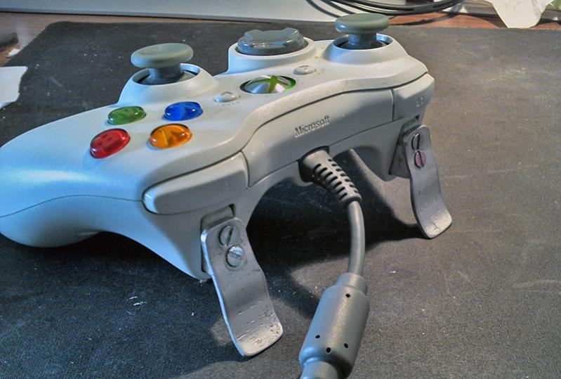

1.0*Hubweg der Analogen Trigger verlängern. Das wird wohl der aufwändigste Teil des ganzen Projekts sein, deshalb werde ich damit anfangen
1.1**Der "Prototyp" wird aus BxH 15x02 Aluminiumblech geschnitten.
1.2**Triggerverlängerung herstellen. Dadurch soll der Hub und damit hoffentlich auch die Genauigkeit beim Anbremsen/Beschleunigen steigen.

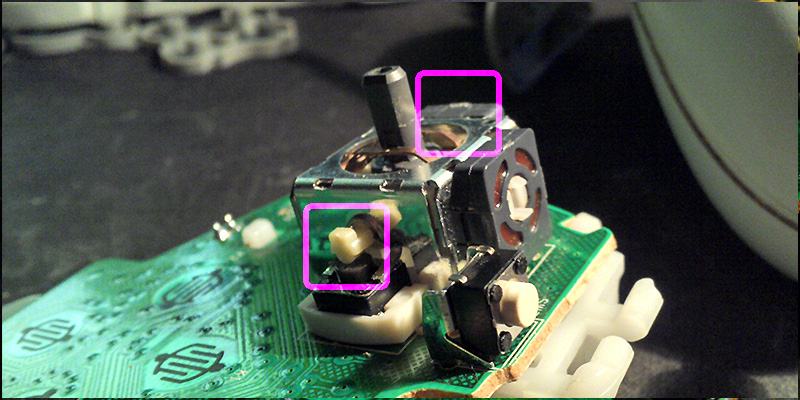

2.0*3-Achsen Poti wird mechanisch auf eine Achse reduziert. Dabei soll die y/z Achse (Oben/Unten, Drücken) entfernt werden.

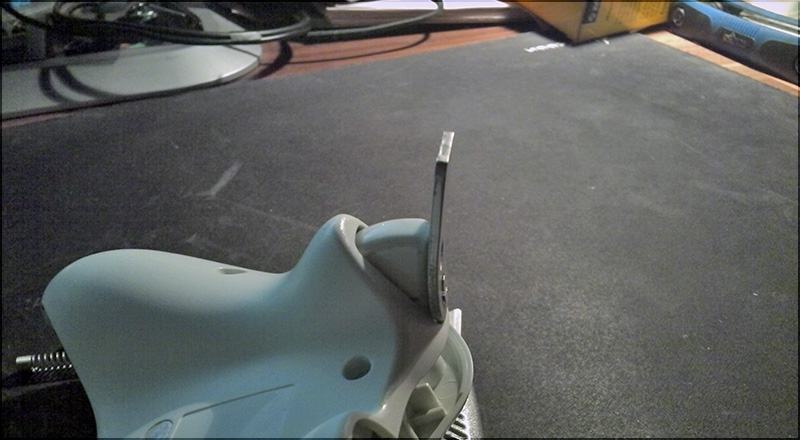

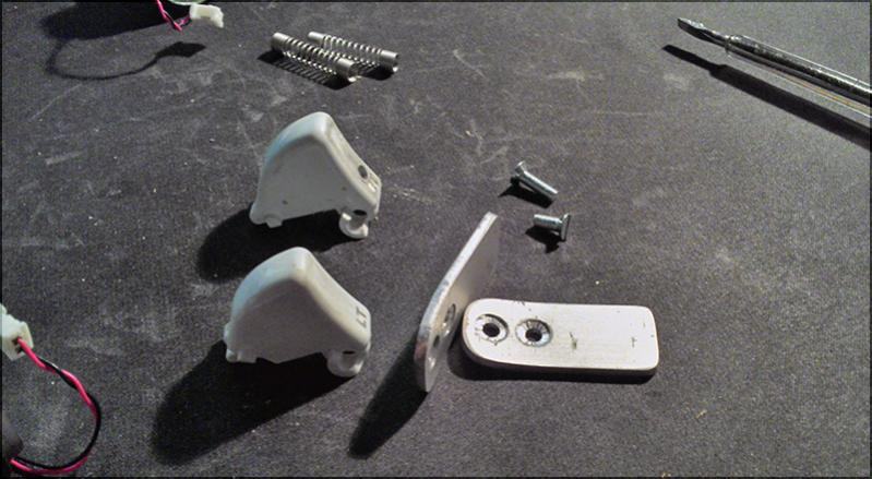

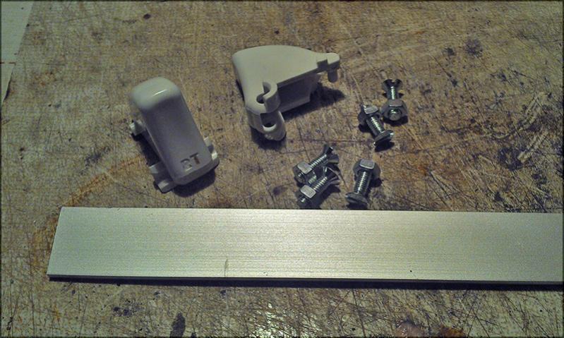

Hab das Pad Demontiert, die Trigger rausgefriemelt. Im Baumarkt M3 SeKo und 15x02 Aluminiumblech eingekauft. Die Breite ist erstmal überdimensioniert, kann später auch noch runtergeschliffen werden. Ebenso benutze ich auch nur die Schrauben weil es keine anderen gab - Inbuss M2-M3 hätten mir eigentlich mehr gefallen. Da es erstmal nur ein Versuch ist, ist es aber Zweitranging.
(B1.0)

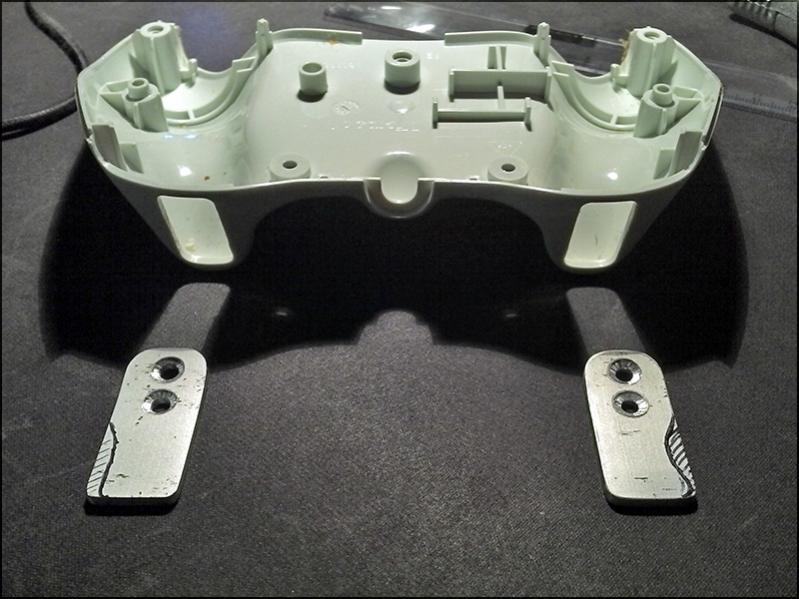

Aus dem Belch etwa 15x02x30 Platten geschnitten, abgerundet, gebogen, noch Mal abgemessen, gebohrt und gesenkt. Das Ergebnis nach etwas über zwei Stunden:
(B1.1)
Das Aussehen ist erst Mal egal, zunächst geht es darum die passende Länge/Form raus zu finden.
Ob es das linke oder rechte Konzept sein soll

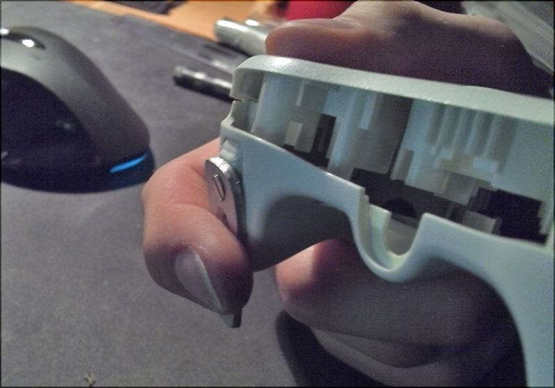

Als nächstes werde ich mich für eine Form entscheiden müssen. Fest steht nur das die Enden (Unteres Ende der Platten B1.2) nach außen gewölbt werden. Damit sollte es auch möglich sein den Trigger mit zwei Fingern (Zeige-,Mittelfinger) zu bedienen.
(B1.5)

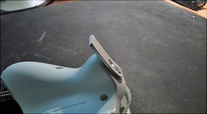

Fixiert wird die Platte von durch zwei M3 SeKo Schrauben, wobei die obere (B1.5) von einer Mutter gehalten wird und die untere nur seitliche Bewegungen verhindern soll. Nach Einsatz von Superkleber/Epoxymasse sollte es keine Rolle mehr spielen das die untere Schaube keine Mutter hat.

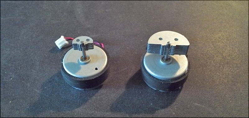

Vibratoren
Der linke und rechte Vibrator sind wie gesagt unterschiedlich. Die Tage wird ein zweites Pad geordert (brauche schließlich auch noch eins für Spiele wie Dark Souls...).
Im SimRacing Pad werden dann zwei von den linken (höher frequenter Vibrator) montiert.
(B3.0)
Die Tage gibts ein Update zu den Triggern, vielleicht auch noch zum Triggerpoti. Muss noch entscheiden wie genau ich den Poti die y/z Achse weg nehme... Epoxykeber für y-Achse oder doch eine "Schiene"?
(B2.0)
