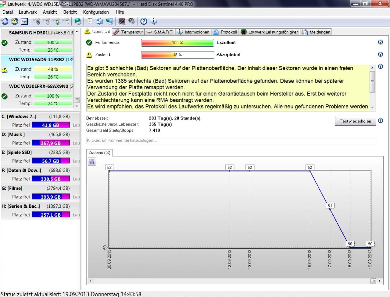

Habe seit 2 Tagen das Problem das mein PC beim booten in eine Art unendlich Schleife geht d.h das win 7 Symbol pulsiert über Minuten hinweg und es tut sich nichts(Normal bootet er in 20Sekunden).
Als Übeltäter konnte ich eine meiner Festplatten ausmachen eine 1,5tb green von wd. Stecke ich diese beim Boot ab ging es blitzschnell wie sonst auch. Habe mal ein anderers Satakabel von einer anderen Festplatte versucht was leider nichts brachte.
Ist Windows einmal gebootet und ich stecke sie dann ein dauert es ca. 30-60Sekunden und sie ist ansprechbar als wäre nie etwas gewesen.
Smartwerte sind alle ok bis auf einen schwebenden Sektor der auf 196 steht sich aber seit Jahren nicht mehr geändert hat.
Habe leider nicht soviel Platz auf anderen Platten um mal alles rüberzukopieren und die Festplatte einfach mal neu zu formatieren bzw ein neues Volumen anzulegen :-(

196 schwebende Sektoren, die sich seid Jahren nicht geändert haben sollen? Poste mal den Screenshot von CrystalDiskInfo, aber ziehe das Fenster so weit auf, dass alles sichtbar ist. Ich glaube Du verwechselst den Aktuellen Wert mit dem Zählerstand, denn 196 schwebende Sektoren wären ein echtes Problem und das der Rechner zickt wenn es schwebende Sektoren gibt, wundert mich nicht.

Erstmal sind das 1064 schwebende Sektoren, also solche die nicht mehr ordentlich gelesen werden können und wo der Controller der Platte es dann zigmal versucht, was eben zu deutlich spürbaren Verzögerungen und Fehlern führt. Erst wenn diese überschrieben werden, dann wird entschieden, ob die Sektoren wirklich defekt sind und durch Reservesektoren ersetzt werden müssen oder nicht. Offenbar waren es schon mal mehr, denn der Schlechtest Wert ist noch unter dem Aktuellen Wert.

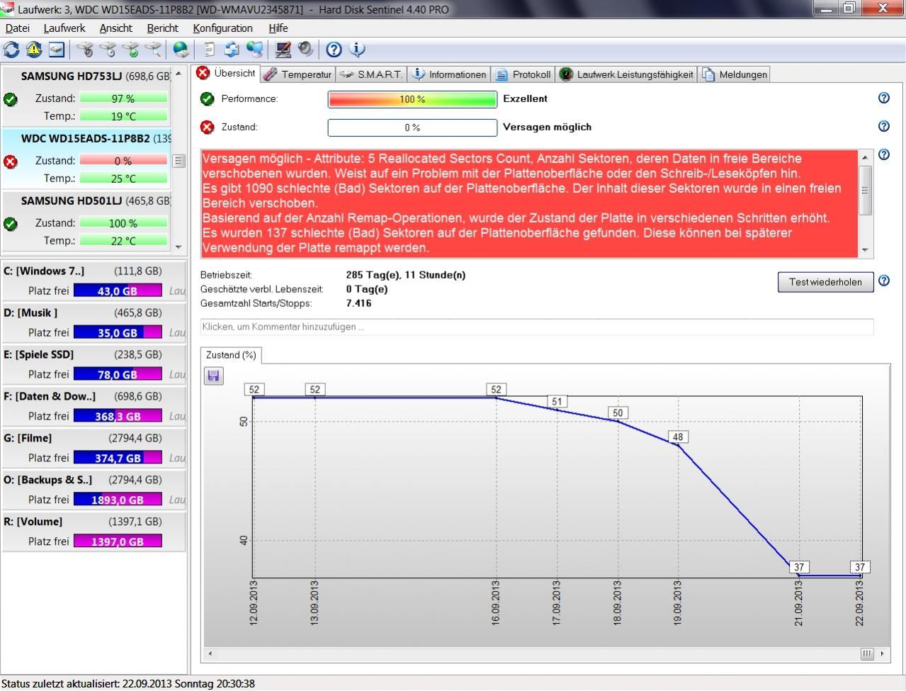

Da sind inzwischen ja auch mehr schwebende Sektoren aufgetaucht, die Platten scheint über den Bach zu gehen. Das es dann länger dauert, weil ja immer wiederholt versucht wird diese Sektoren doch noch zu lesen, ist klar.

Nach 10Stunden low Level Formatierung R.I.P :-(
Echt scheisse das Teil war 3 1/2 Jahre gerade mal alt...
