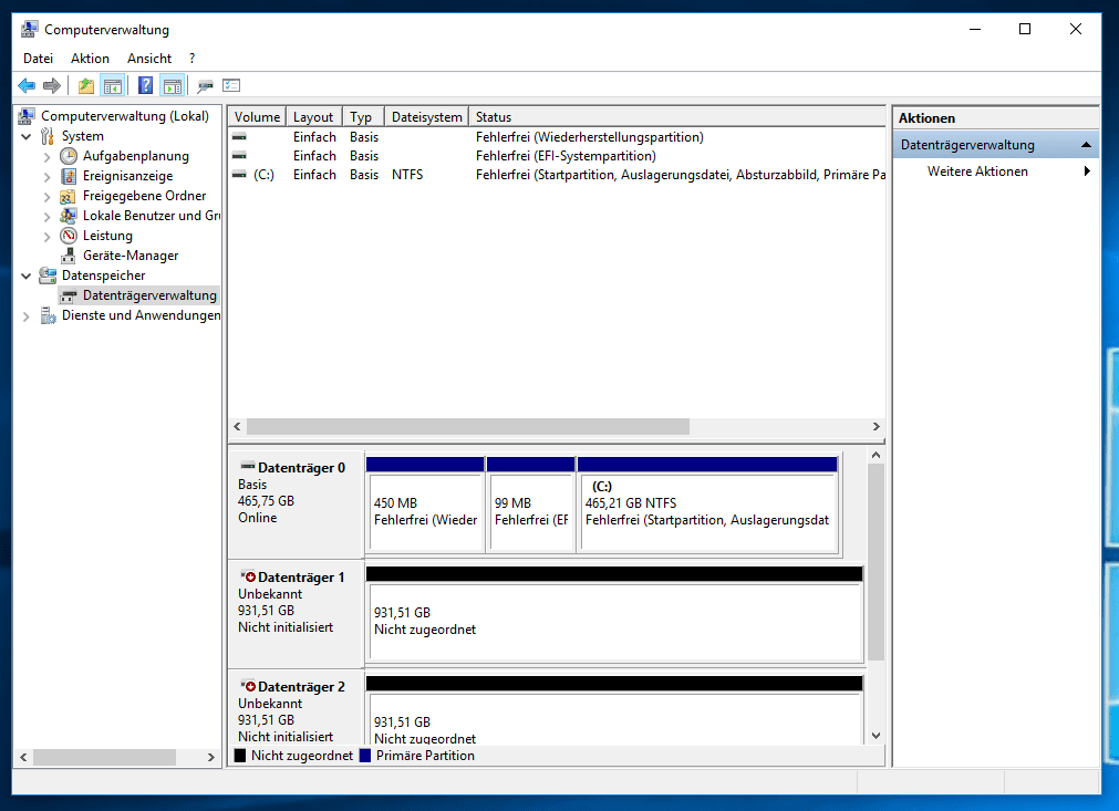

Nun habe ich ein kleines Problem, ich habe mir (durch Recherche im Internet) 1 SSD und 2HDD's gekauft, damit ich Windows 10 auf die SSD speichern kann und alles andere (Spiele,Fotos,Musik usw, alles halt) auf die 2 HDD's teilen kann (soll so ja alles schneller laufen). Nach dem ersten Start des PC's wurden mir im Bios alle 3 Festplatten angezeigt und Windows 10 wurde auch erfolgreich auf die SSD (oberste also 1 Festplatte) abgespeichert. Jetzt habe ich angefangen verschiedene Treiber runterzuladen und mir viel da schon auf das ich nur die SSD als Abspeicherort auswählen konnte. Ich habe mir schon mal ein Spiel runtergeladen um zu schauen ob ich es danach vielleicht auf die anderen Festplatten verschieben kann, was aber nicht der Fall war. Im Gerätemanager werden mir alle 3 Festplatten angezeigt, im Ordner ''Computer'' unter Geräte und Laufwerke aber nur Lokaler Datenträger C: also die SSD. Ich habe schon die ganze Zeit im Internet nach Antworten gesucht aber schlauer wurde ich bis jetzt dadurch leider immer noch nicht. Unter Computerverwaltung->Datenspeicher->Datenträgerverwaltung sind alle 3 Festplatten zu sehen. ABER!: Unter den HDD's steht ''Nicht zugeordnet'' + ''Nicht initalisiert'' Festplatten Problem.png

Tach ..
einfach an diese Stelle mit rechter Maus auf die HDDs, formatieren wählen..
An der Stelle wirst du dann gefragt, wie du die HDDs einrichten willst..
MBR oder GPT sind die Auswahlmöglichkeiten. Da es sich nicht um Boot-Datenträger handelt ist die Auswahl aus meiner Sicht schnuppe, aber GPT ist moderner.
Das Formatieren an sich bietet dir keine Auswahlmöglichkeit (mehr), es wird NTFS herauskommen...

@OG Jasko
Habe es mal bei mir nachgestellt, damit ich dir Bild zu Bild alles genau zeigen kann.
Denn im Grunde musst du nur ein neues Volumen mit einem Laufwerksbuchstaben erstellen.
1. Anhang anzeigen 389710
2. Anhang anzeigen 389709
3. Anhang anzeigen 389708
4. Anhang anzeigen 389713
5. Anhang anzeigen 389712
6. Anhang anzeigen 389711
7. Anhang anzeigen 389715
8. Anhang anzeigen 389714
