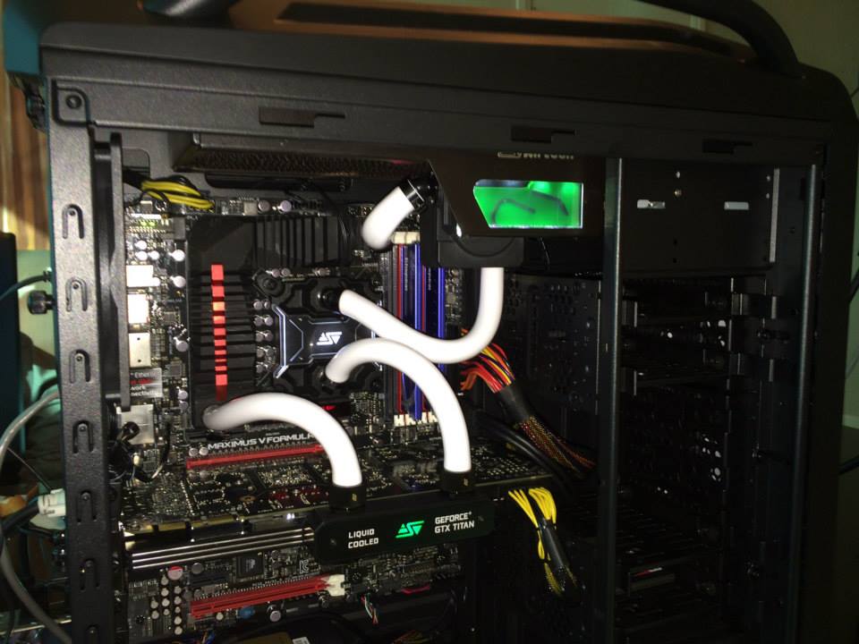

Naja, auf dem Bild auf der Swiftech Produkseite, welches wohl auch das hier ist,
ist eine Titan mit im Kreislauf. Wobei ich schon meine Zweifel habe ob der Radi das packt. Ohne OC vielleicht.
Es ist nicht nur die Titan und die CPU im Kreislauf. Schau mal genau hin, da sind die SpaWa des Boards auch mit dabei. ;)
Zudem, warum sollte es nicht reichen ?
AMD baut ihr R9 290X2 auch mit nur einem 120er Radi und das reicht locker. Viele vergessen, das man zur Kühlung nicht unbedingt das Wasser auf annähernd Raumtemperatur halten muss.
Ich selber betreibe eine R9 290 + CPU auch nur mit einem 240er Radi und das Wasser wird über die Lüfterregelung, nicht wärmer als 35 Grad. Auch kräftiges OC ist kein Problem.
Wer natürlich unbedingt 25 Grad Wassertemperatur haben will, der kommt dann an einem 2ten Radi nicht vorbei, da durch die Annäherung zur Raumtemperatur es immer schwerer wird, das Wasser noch kühler zu bekommen. Jedes Grad näher an die Raumtemperatur potenziert den Aufwand, den man dabei betreiben muss. Wer mit 50 Grad zufrieden ist wobei die Komponenten dann etwa bei 65-70 Grad liegen, was ja schon sehr kühle Betriebstemperaturen entspricht, der benötigt keinen Mora als Radi. ;)
Zudem, warum sollte es nicht reichen ?...
Ein 240er ist für jede aktuelle Single GPU Karte ausreichend bemessen, aber sobald du da noch etwas anderes einbindest ist ein 240er schon hoffnungslos unterdimensioniert, gerade wenn er intern und dann noch als Exhaust im Top verbaut wird. Folglich wirst du damit nie und nimmer ne Titan und eine aktuelle CPU sinnvoll mit kühlen können. Lass da mal ne Stunde Spielelast drauf laufen und du hast Temperaturen wie bei mittelmäßigen Luftkühlern aber mit deutlich gehobener Lautstärke.
Sowas macht Sinn bei nicht ganz so potenter Hardware und engen Platzverhältnissen. Also GPU mit geringer TDP + ein Xeon oder vergleichbares kühlst du damit noch vernünftig weg und kannst das in ein kleines System verbauen, aber ansonsten musst du das Teil erweitern.
Stimmt weil das bei der AMD 290x2 ja genau das gleiche war...
Zufällig habe ich so eine Konstellation und keine Probleme damit. ;)
Wie kommst du eigentlich darauf, das der Radi überfordert wäre ?
Zur Zeit ist es natürlich schwieriger, da es so warm ist. Aber dann ist halt die Wassertemperatur etwas höher. Das macht nichts.
Hier mal ein Test der R9 295X2, welche ja mit 2 GPUs und nur mit einem 120er Radi betrieben wird.
AMD Radeon R9 295X2 im Test
Wie erklärst du dir dass dann ?
Wie schon gesagt. Wer ein absolut kühles System haben will, der muss mehr Aufwand betreiben. Aber um die Funktion zu gewährleisten, benötigt man eigentlich nur sehr wenig und hat trotzdem noch gut Reserven übrig.
Du wirst deine Lüfter wohl verhältnismäßig schnell eingestellt haben, das wäre zumindest meine Vermutung. :)
