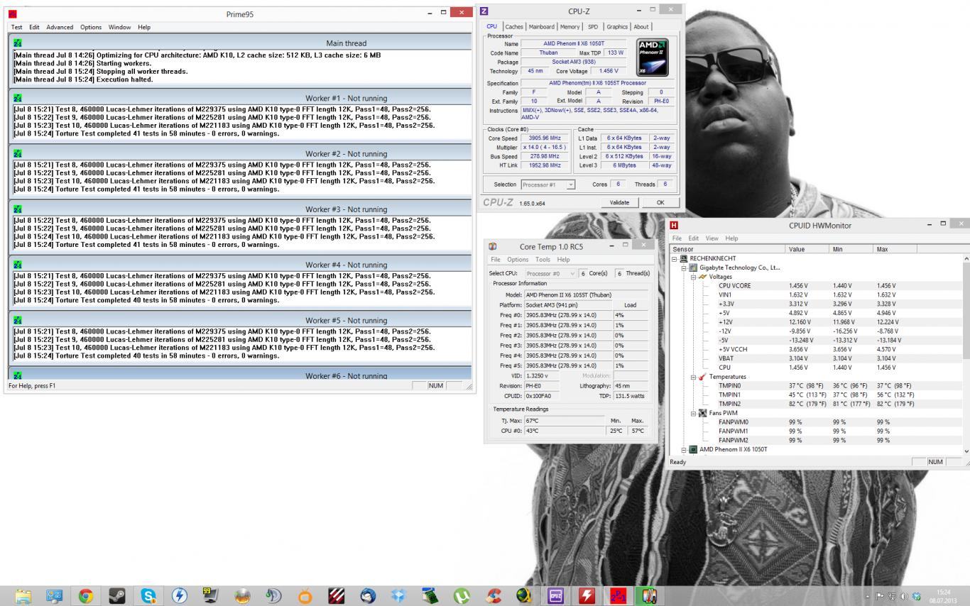

nachdem ich nun fast 3 jahre die cpu@stock betrieben hatte, habe ich mich heute mal ans oc gewagt. hab mir zwei tutorials durchgelesen und mich ans werk gemacht. das vorläufige ergebnis ist als screenshot angehängt.
meine einstellungen:
Cpu Takt: 3,906 Ghz
(14er Multi. is ja net frei bei der cpu)
CPU Northbridge: 2790 Mhz (279 x 10)
HT Link Frequenz: 1953
Ram 1487Mhz @1,64v (8-8-8-24)
CPU-NB: 1,3v
CPUv: 1,45v
Deaktiviert: C1E, Turbo Boost, PCIe Spread, Cool'n Quiet, Hardware Thermal Control und Load Line Callibration (unterstützt mein mobo nicht)
muss stabilität der einstellungen noch weiter prüfen, aber ne h prime95 blend wurden zumindnest schon geschafft. sehn die werte ok aus? und temperatur? (hatte bei dem screenshot bei coretemp 10C offset eingestellt)
und würdet ihr die 4ghz versuchen? (habe halt massive probleme über 280mhz zu kommen. da komm ich nicht mal mehr ins windows. allerdings habe ich auch noch nicht mehr als 1,45v core ausgetestet)
danke für ratschläge
hier screenshot:
edit: die 80C bei TMPIN2 sind nicht so geil wa? denn die werden auch ohne prime, also im idle betrieb, gemessen. und das obwohl die lüfter bei 100% sind, was is eigentlich nicht so lassen wollte :-[

Die Werte schauen ganz gut aus. Allerdings solltest du das Ganze dann eher mit Prime Custom testen, also mal alle FFT - Längen von 8K bis 4096K durchlaufen lassen (dauert etwa 16+ Stunden). Die 80°C schauen mir am ehesten nach einem Auslesefehler aus.
Dass du nicht über einen HTT von 280Mhz kommst, könnte am sehr hohen NB - Takt liegen, denn knapp 2.8Ghz sind schon eine Hausnummer, ich hatte "damals" schon Probleme, 2.5Ghz zu erreichen.

was verleitet dich zu der annahme, dass die angesprochene temperatur-messung fehlerhaft sei? könnte ich das mit nem anderen programm gegenprüfen? was liest tmpin2 denn genau aus?
ich kühle zwar mit luft, aber habe so nen ewig teuren noctua kühler und nen silverstone fortress gehäuse bei dem die warme luft (angeblich) super nach oben abgeleitet wird. also es dürfe da drinne auch trotz oc eigentlich net arg heiss werden; zumindest net bei 100% lüftergeschwindigkeit.
