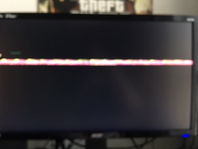

Habe heute wieder den selben Fehler gehabt wie schon letzte Woche. Ist der PC aus und ich starte ihn, so bekomme ich einen violetten rosa Streifen beim Booten. Hänge ich ein HDMI kabel dazu welches ich an meinen TV stecke, so habe ich Bild und der PC funktioniert. Suche ich in den Anzeigeneinstellungen meinen Monitor, so taucht dieser nicht auf.
Ich hab auch ein anderes DP Kabel genommen, leider selbiges. Per HDMI aber funktioniert die Karte und gibt Bild, nur beim DP kommt es jz zu oft vor, dass ich kein Bild bekomme.
Den Fehler kann man reproduzieren, indem man den PC ausschaltet und das NT ausmacht für 5-10min. Schaltet ich den Rechner wieder ein, so kommt wieder der Streifen ins Bild.
Sieht dann so aus:
Wie gesagt per HDMI gibts 0 Fehler, da funzt alles. Ich weiß leider nicht an was es genau liegen kann / könnte.
Danke schon mal für eure Antworten. Bin auf die anderen Meinungen gespannt, eventuell hab ich noch einen Lösungsvorschlag übersehen.

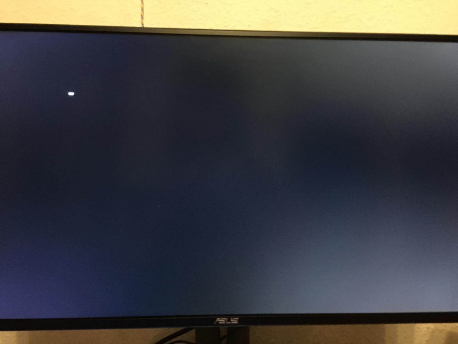

Habe nicht nur das selbe Problem, sondern auch das sich mein System beim Booten aufhängt oder eben dieser Streifen durch das Bildschirm auftaucht.
Bild 1 mit dem Streifen
Bild 2, das booten hängt sich noch vor dem Anniversary Logo vom MB (Rampage V Edition 10) komplett auf.
