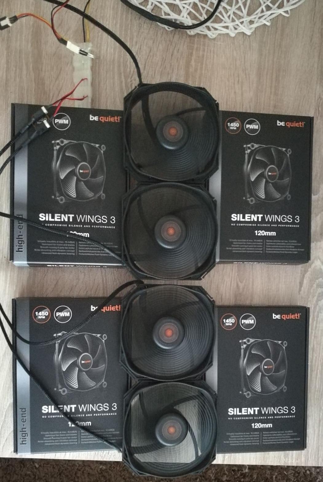

So nachdem die Corsair ML 120 Pro PWM durch gefallen sind, lasse ich gerade 4x SW3 120 PWM einlaufen und morgen kommen Sie dann als Eloop Austausch auf den Radi.
Da bin ich aber mal gespannt! Die ML sind bei mir auch nach 2 Tagen wieder raus geflogen, waren bei min. rpm einfach zu nervig. Wie ist dein Eindruck zu den SW3?
Beim Kurztest bisher sehr positiv.
Benutze die Lüfter im Deckel Radiator im Pull Betrieb.
Werde den Spalt zwischen Rahmen und Radi mit Tape abdichten so wie bei den Eloops bisher auch.
