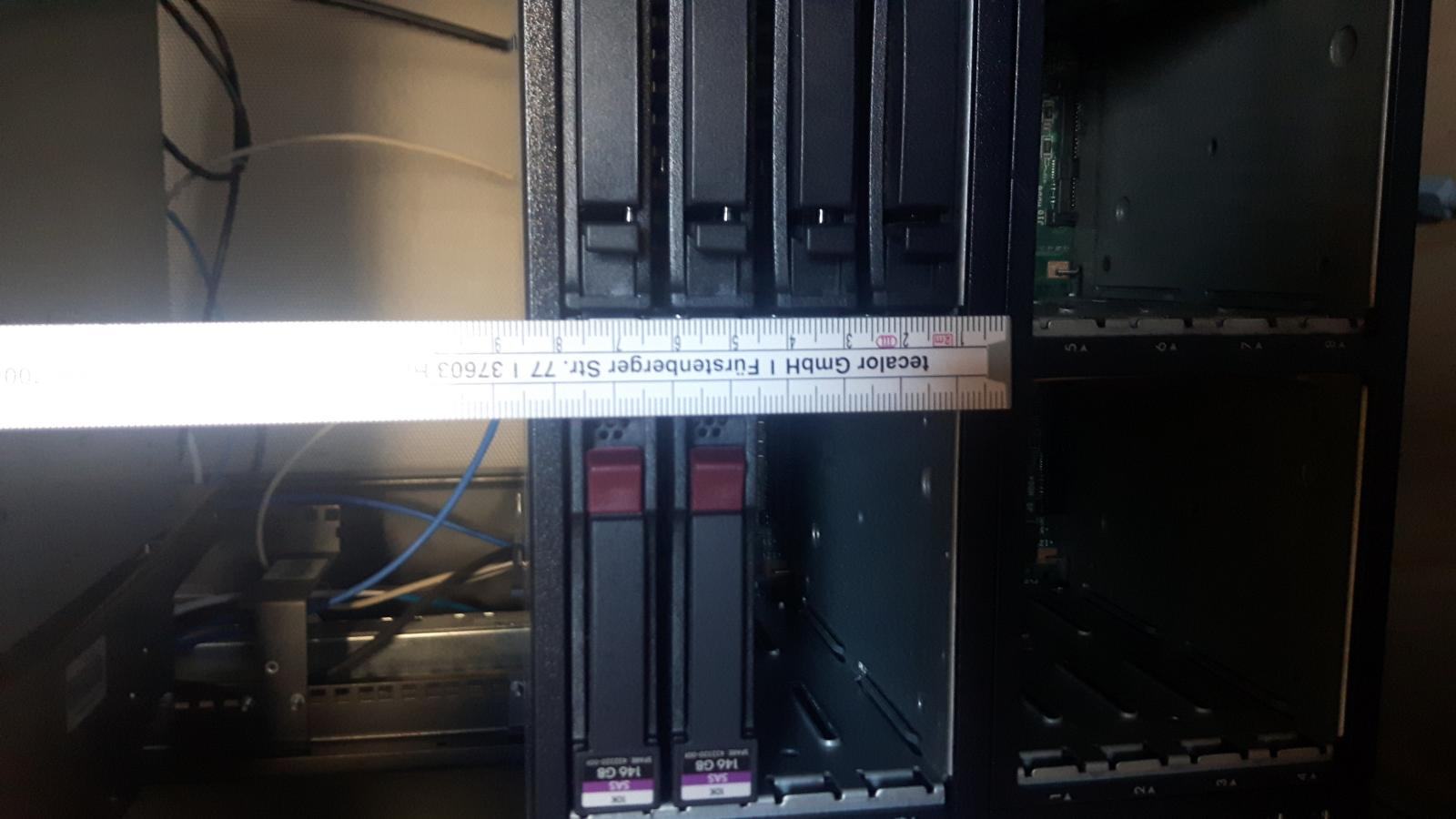

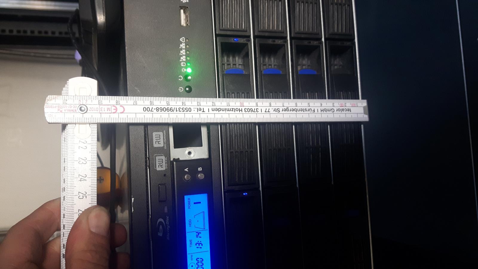

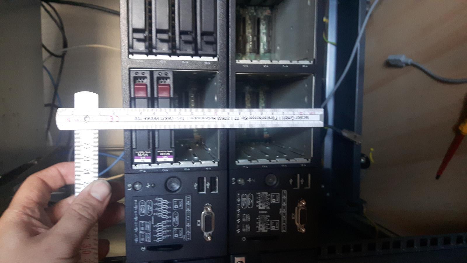

Zur finalen Klärung der HE=Zoll Frage
Die höhe eines Rack wird in HE angegeben und im Maß Zoll="
Bsp: 2"HE sind 2x2,54cm in der Höhe bei 19" Breite und die Tiefe variiert je nach Sockel Anzahl (1P, 2P, 3P, 4P)
hier mein 4HE Gehäuse
zweimal 2HE
einmal 2HE
Dat passt also nicht mit HE=Zoll!
Wenn man mal bei den Hersteller (zb. inter-tech.de) schaut, kann man sich auch die Maße raussuchen und stellt fest, das 4HE nicht 4" sind ... :rolleyes:
