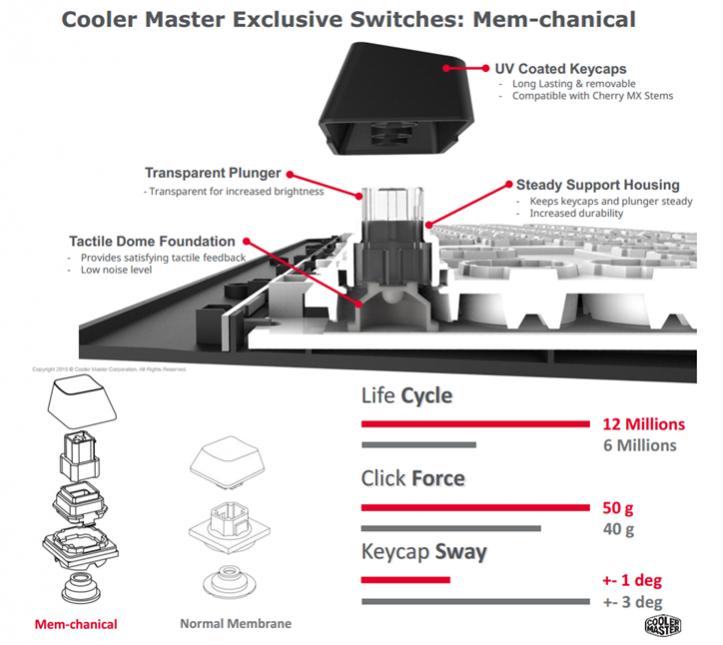

Das ist ziemlich komisch... hier der Aufbau des Mem-chanical Switch...
...der sieht aber gar nicht aus wie die hier gezeigten Schalter
Ich vermute das es sich hier schlicht um eine neuere Umsetzung handelt bei der der Rubberdome komplett wegrationiert und durch den "tactile plunger" ersetzt wurde; dieser scheint über eine Taktilitäts-Mechanik zu verfügen die Ähnlichkeiten mit einer Kugelschreibermechanik hat.
Es handelt sich jedenfalls aber um einen Membranschalter. Die Kombination von Federmechanik und Membrankontakt ist nichts neues, kennt man ja etwa von der Model M. Auf Basis dieser Erfahrung erscheint mir die Aussage die Tasten würden 50 Millionen Anschläge aushalten aber sehr optimistisch. Die mittlere Lebensdauer von Membrankontakten liegt üblicherweise im Bereich zwischen 10 Millionen und 20 Millionen Anschlägen; dann kann es zu Wackelkontakten und ähnlichen Problemen kommen. Leider ist es nicht einfach dieses Haltbarkeitsversprechen zu überprüfen.
Der Topre-Switch funktioniert ganz anders. Er hat zwar eine Gumminoppe (in Kombination mit einer Metallfeder) die für das Taktile Verhalten verantwortlich ist aber er funktioniert als berührungsloser kapazitiver Schalter und nicht mit einem Membrankontakt. Da der Kapazitive Schalter berührungslos arbeitet wird beim Benutzen maximal die (für die elektrische Funktionsfähigkeit prinzipiell nicht notwendige) Gumminoppe abgenutzt, die Lebensdauer des Topre Schalters ist damit praktisch unbegrenzt. Durch Alterung der Gumminoppe kann sich das Tippverhalten aber mit der Zeit -wie bei einer gewöhnlichen Rubberdome Tastatur- ändern; durch die zusätzliche Feder sollte sich das aber in Grenzen halten.
