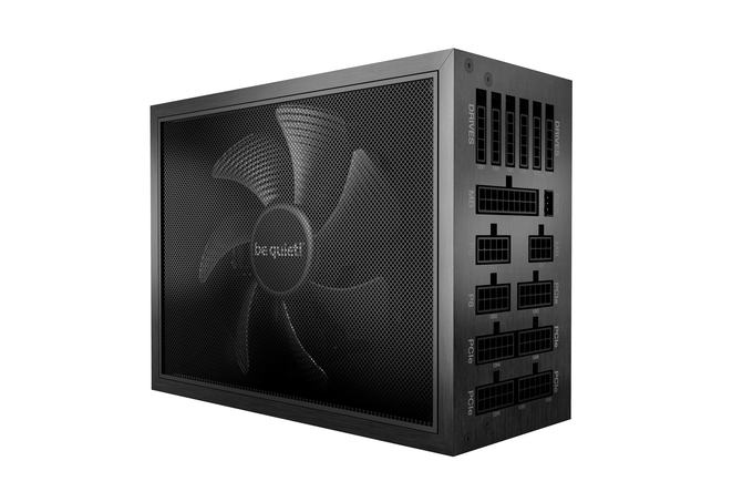

Die jetzige DPP 11 Serie hat bei den PCIe Steckern auch jetzt schon n 12 Pin Kontakt an der NT Seite. Da kommen dann 2x8pin Kabel ran.
Ich bezweifle daher sehr, dass das jetzt plötzlich die Nvidia Stecker sein sollen, besonders da die NTs ja schon Anfang des Jahres präsentiert wurden und damit schon seit einiger Zeit in Entwicklung.
Des weiteren sind laut bequiet die Kabel der 11er Serie kompatibel zu der 12er, und da kommen auch nur 2x 8pin bei raus
Die Enermax NTs haben so 12 Pin Stecker auf NT-Seite mindestens seid 2013.
Evtl darf be quiet auch schlicht noch nicht den 12pin Stecker offiziell zeigen, aber die Teile werden damit kommen, bzw du kannst sie dir vom Support zuschicken lassen oder nachkaufen für dein aktuelles Netzteil, würde mich zumindest nicht überraschen.
Eben von 12 NT auf 12 NV, ohne Adapter über die 8pins, denn die PCIe Stecker sind ja schon 12pin auf 2x 8pin...

Aber wird das doch direkt am Netzteil angeschlossen oder nicht? Bei einer Länge von 750mm macht das sonst keinen Sinn davor noch die PCIe Kabel zu haben...
Und es macht halt schon nochmal einen Unterschied, ob ich das direkt am NT anstecke, oder nochmal von den einzelnen PCIe abgreife, zumal man dann nicht sicher gehen kann, das Leute nicht auf die Idee kommen würden, da einfach ein Kabel mit Daisy Chain anzustecken, von dem ganzen zusätzlichen Kabelsalat mal abgesehen ;)
Wenn du es direkt am Netzteil anschließt ist der Vorteil das der Widerstand niedriger ist aber bei der Kurzen Kabel Länge spielt das kaum eine rolle.
Ob Plastik Adapter am ende der 2x 6+2 Pin Anschlüsse oder ein direktes Adapter Kabel von 2x8 Pin auf 12-Pin, da tut sich nicht viel. ( letzteres besser wegen der Optik )
Am besten wäre es wenn das Netzteil nativ diesen 12 Pin Anschluss von nvidia besitzt, dann muss auch nicht mit 2x8Pin gemogelt werden und der widerstand wäre am niedrigsten.
