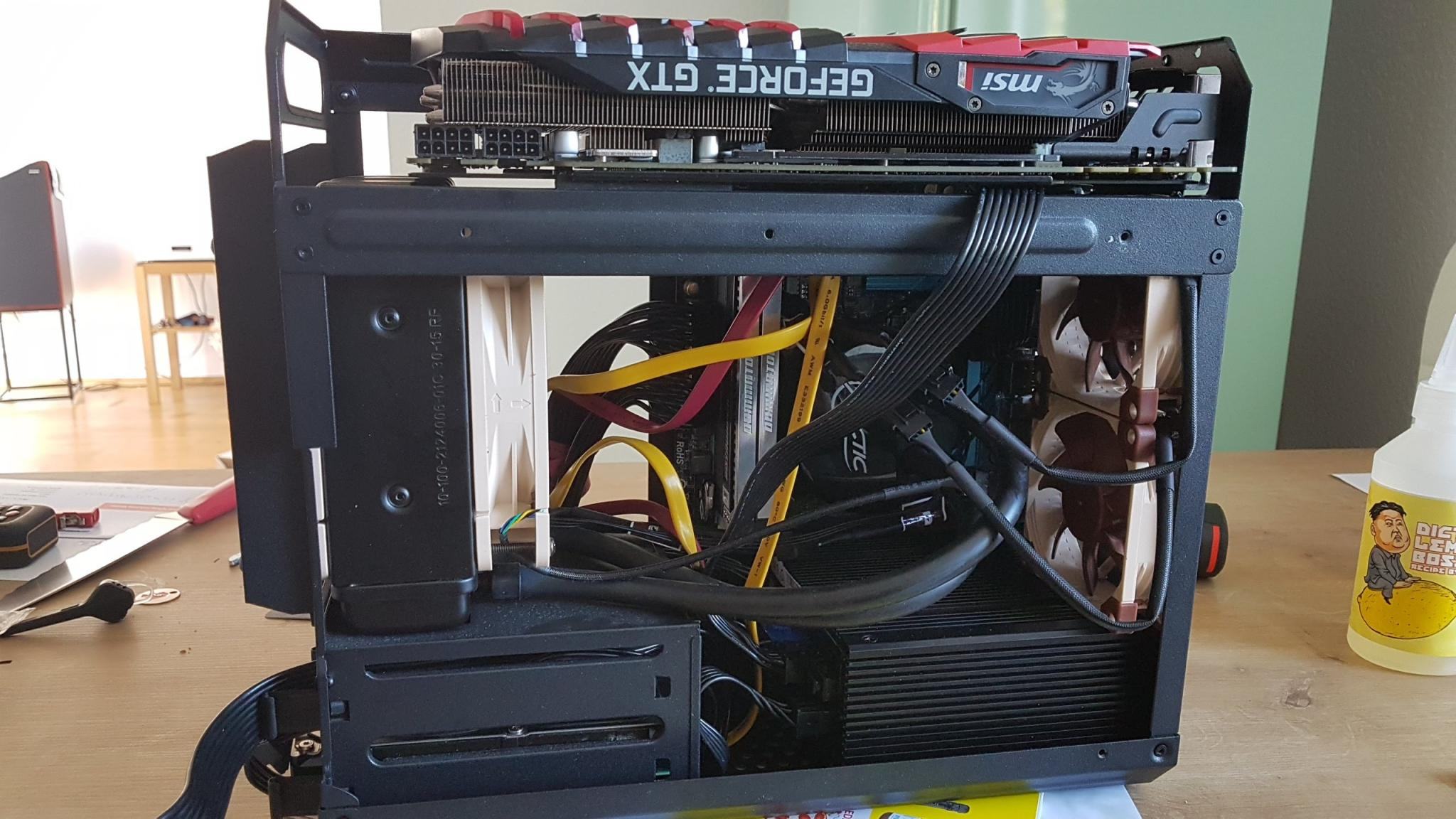

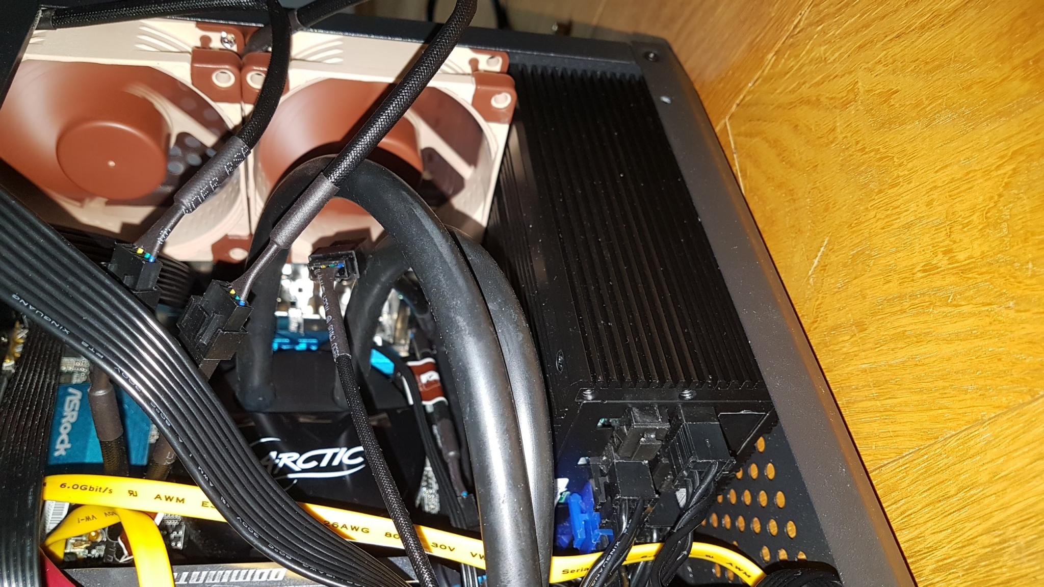

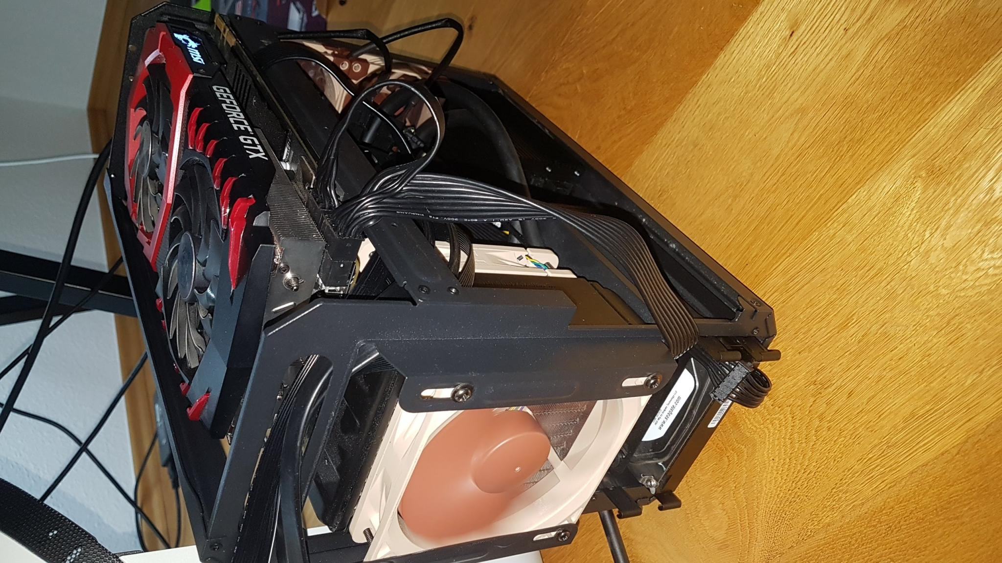

So - ich bin mal am testen. Bin gespannt wie sich das Netzteil am Dachboden in der Wärme so macht.
Bis jetzt ist der PC komplett Silent.
