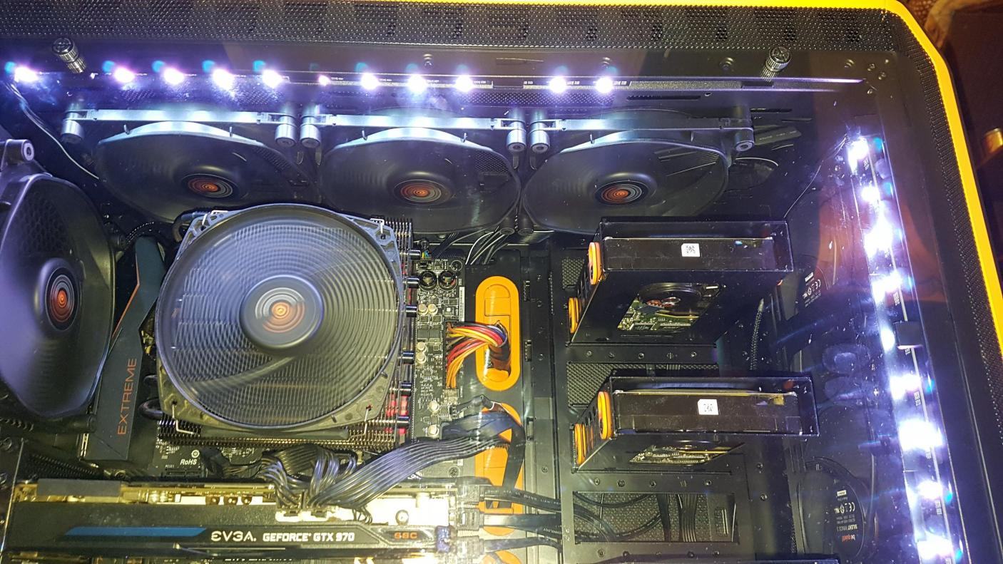

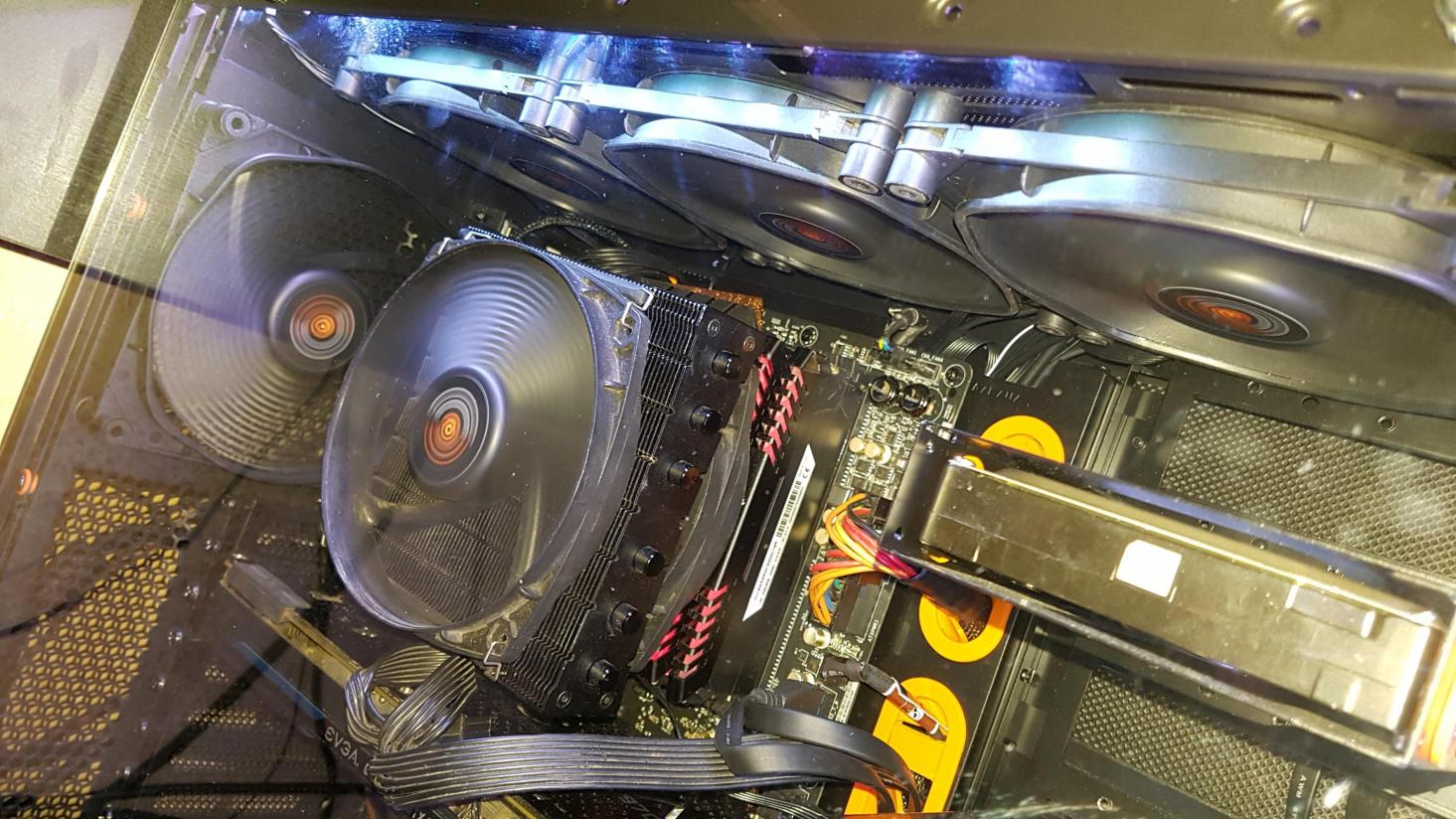

Im Anhang ist die tiefe Montage der Lüfter bildlich nachzuvollziehen!
Die Mehrheit der Nutzer montiert die Lüfter wahrscheinlich oberhalb der Schienen, sodass sie in dem Deckel verschwinden und so den Anschlüssen vom Mainboard nicht im Weg sind, oder so die Komplikation mit dem Mainboard umgangen wird (E-ATX, XL-ATX).

Theoretisch geht zwar weniger Lautheit, weil die Lüfter bis etwa 450 UpM schaffen, aktuell 575 UpM, aber dafür müssen sie einzeln an einem IDC-Header hängen
Muss dazu nichts zwischen schalten.
Grün sind die zwei Lüfter meines CPU-Kühlers.
