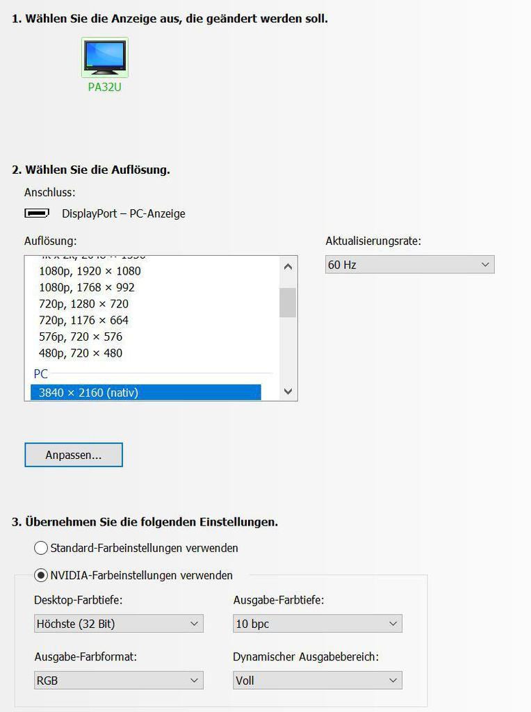

Mir stellt sich aktuell die Frage, wie man eine 2080 TI dazu bekommt, 10 Bit über DP auszugeben?

Für 10 Bit Rechts-Klick Desktop -> NVIDIA Control Panel -> Change Reslolution -> Punk 3 "Use NVIDIA color settings" dort "Output color Depth". Mein HP zeigt entsprechen RGB 10bit bei der Display Info an (habe allerdings noch eine 1080Ti im System).
Vielen Dank, aber da wird bei mir nur 8 bit angezeigt, und ich kann hier leider nichts weiter einstellen, selbst wenn ich auf Nvidia-Farbeinstellungen verwalten einstelle.
So sollte es in der Nvidia Systemsteuerung aussehen:
Vielen Dank, ja, da habe ich schon gesucht. Eine GTX 960 kann anscheinend keine 10bit, und am Spielerechner mit einer 2080 TI gehts, hier kann ich, wie bei Dir angezeigt, mit dem aktuellen Treiber 416.94, umstellen. Mit den vorherigen ging es seltsamerweise nicht.
