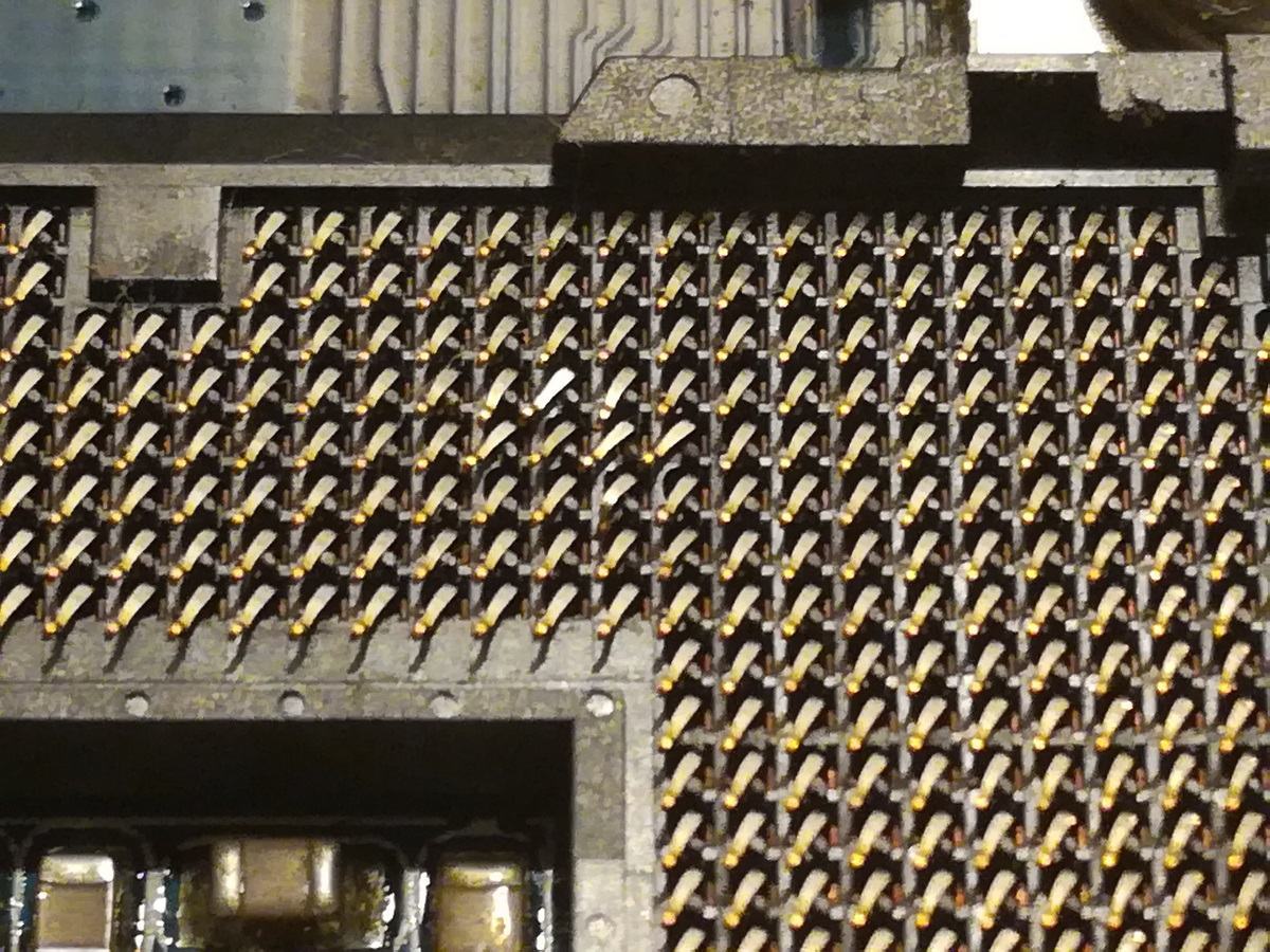

Dann würde ich die CPU nochmal ausbauen und die Kontakte im CPU Sockel betrachten, die Kontakte sollten nicht verbogen sein so wie auf dem Bild unten.
Hier im Thread hat jemand die verbogenen Kontakte mit einer Pinzette begradigt.
Die sind net verbogen wie oft denn noch?
Woher willst du das wissen, hast du schon nachgeschaut?
Manchmal sind die Kontakte schon ab Werk verbogen, deshalb überprüft man als erstes die Kontakte im CPU Sockel sobald der Sockel aufgeklappt ist.
Oder du hast den Sockelschutz (die Plastikkappe) bei geschlossenem CPU Sockel entfernt, dann besteht auch die Möglichkeit die Kontakte zu beschädigen wenn man den Sockelschutz beim abnehmen Steil aufstellt.
Es muss also nicht zwangsläufig die CPU unkontrolliert in den CPU Sockel gefallen sein um die Kontakte zu beschädigen.
