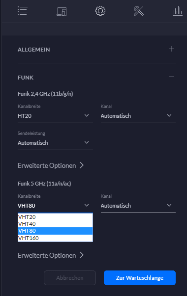

Wäre interessant, ob die Kanalbreite schon hochgestellt wurde. Weil ich bekomme performancetechnisch mit meinem LITE AP schon 450Mbit/s Downloadspeed aus dem Internet (mit meiner Gigabit Leitung). Mit einem IPhone. :fresse: Mein MacBook hab ich noch nie auf WLAN Speed getestet.
Habe "VHT80" mit Sendeleistung "hoch" auf "Auto" Kanal.
Kanalbreite von 160 MHz im 5GHz-Band kann der nanoHD (2,4GHz 20/40 MHz, 5 GHz 20/40/80/160 MHz)

Kann er
Hast du mal getestet, ob das der Modus 160 MHz-non-contiguous-only 80MHz + 80MHz oder der Modus 160MHz-contiguous-only 160MHz ist und wie sich die Bandbreite bei contiguous-only 160MHz bei Nutzung der DFS Kanäle ab 52 bis 144, bspw. 36(primär)+40+44+48+52+56+60+64 verhält?
Es gibt ja keinen Kanalblock von 160MHz ohne Nutzung der DFS Kanäle.
Laut Konfig spannt er bei mir zwei 160 MHz-Bereiche auf: Kanäle 36-64 (5170-5330 MHz) und 100-128 (5490-5650 MHz). DFS ist bei mir aktiv (Outdoor Mode). Ohne DFS noch nicht probiert, könnte ich abends mal konfigurieren.

Wenn ich DFS deaktiviere sind max. 80 MHz Kanalbreite einstellbar (36-48 bzw. 5170-5250 MHz). Firmware vom nanoHD ist 4.0.54.10625, Controller Version ist 5.11.50-12745-1 auf nem Cloud Key (erste Version).
