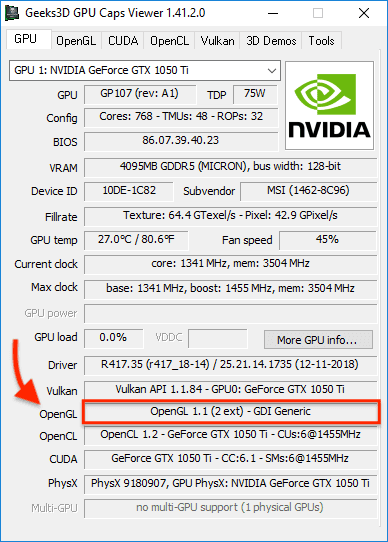

Hab auch testhalber mal ne RDP Verbindung auf meine Kiste aufgebaut und Diablo angeworfen, ist direkt mit Fehlermeldung von wegen fehlendem D3D Device abgekackt.
Ja ich weiß die Meldung bezieht sich auf OpenGL aber das kann's ja nicht gewesen sein?

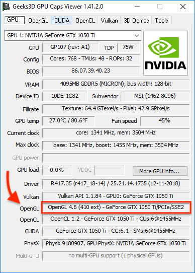

Das ganze macht nur dann einen Unterschied, wenn OpenGL zum Einsatz kommt. DirectX und Vulcan funktionieren jetzt schon über RDP. (d.h. die meisten Spiele funktionieren schon so.)
Mit den Geforce Grafikkarten steht normalerweise nur ein Software Renderer mit OpenGL 1.1 zur verfügung.
