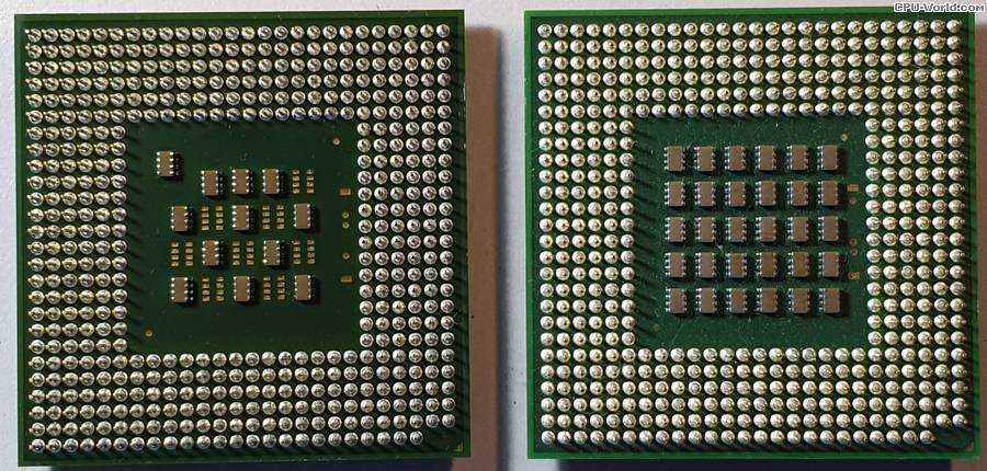

SL6S5 C1

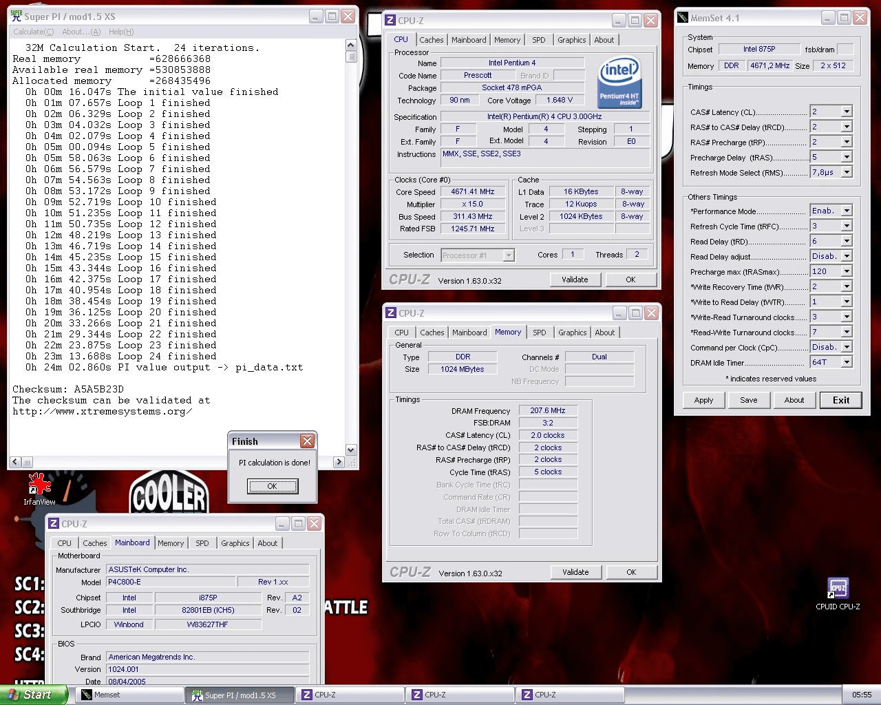

875 / CL2 / voltmod test. :d
Den tRD Wert habe ich nicht ausgelotet. Vielleicht ist hier noch was drin.
Habe mich letzte Woche ein wenig mit den neueren 478-Pressköppen beschäftigt.
Die Übertaktbarkeit ist halt schon eine gute Ecke besser als bei meinen besseren Northwoods, aber die Wärmeentwicklung am Board - echt kriminell. :fire: Muss erstmal passende Kühlkörper für die Mosfets suchen (und das ist schon ein vollbesetztes P4C800).
3.0 G1 @ 4.055 (270 × 15) - real waren es irgendwas um die 1,46 Volt.
3.2 E0 @ 4.000 (250 × 16) - real waren es irgendwas um die 1,46 Volt.
Favorisiert wäre der 3.0er G1 - den 3DM01 mit der X800XT OC muss ich noch teilen - einfach wegen der Punktzahl (ein Punkt mehr wäre mir lieb gewesen) :fresse:
Die Performance ist aber wirklich nett - das schreit eigentlich mal nach einem sauberen Northwood-Presscott-Vergleich mit den 3.0ern. :confused:
