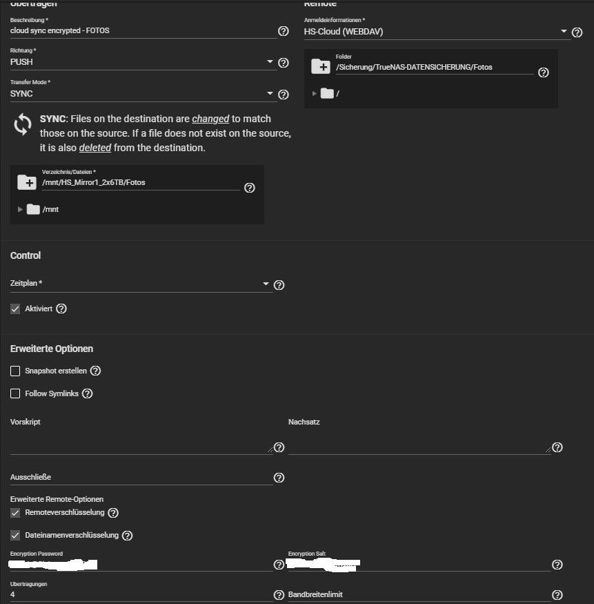

So habe ich die Tasks angelegt:

Sonst würde ich fast sagen: Nochmal testweise Nummer 2 auf ein sauberes Dataset syncen und schauen, ob es sich nach wie vor so verhält.

Hier meine Erfahrungen - vielleicht war ich aber auch nur zu doof:
- bei Verschlüsselung von Dateien UND Dateinamen/Ordnernamen kann man eigentlich nur das ganze Dataset zurückspielen, weil man sieht ja nicht welcher kryptische Ordner was ist.
- bei Verschlüsselung NUR der Dateien hat man die Möglichkeit, einzelne Ordner oder Dateien zurückzuholen.
Vollverschlüsselung (Fall 1) hilft also eigentlich nur im absoluten Desasterfall, wenn alles abgeraucht und restored werden muss. Oder man hat genug Storage, Bandbreite und Zeit, immer ALLES zu restoren.
Die Dateinamen und Pfade sind ja dann im Klartext mit der Endung .bin. Stellt sich da Hetzelner eventuell an wenn ich z. B. meine ganze Medensammlung hochlade?
