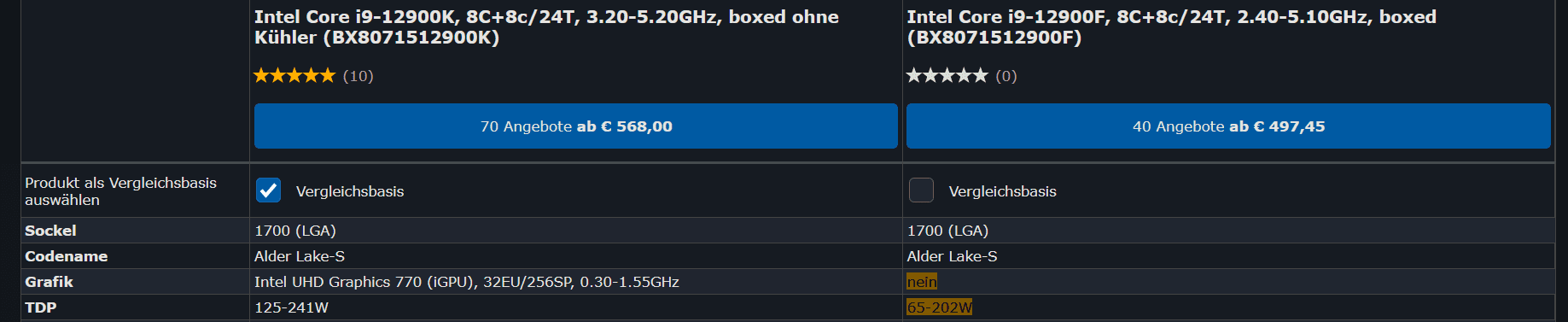

Ich schaue mir die Zahlen an und frage mich wie du auf theoretische 25% kommst...
Quelle: https://geizhals.de/?cmp=2613475&cmp=2659490&active=1
Dazu kommt noch das Thema PL1 und PL2... aber lassen wir das.
