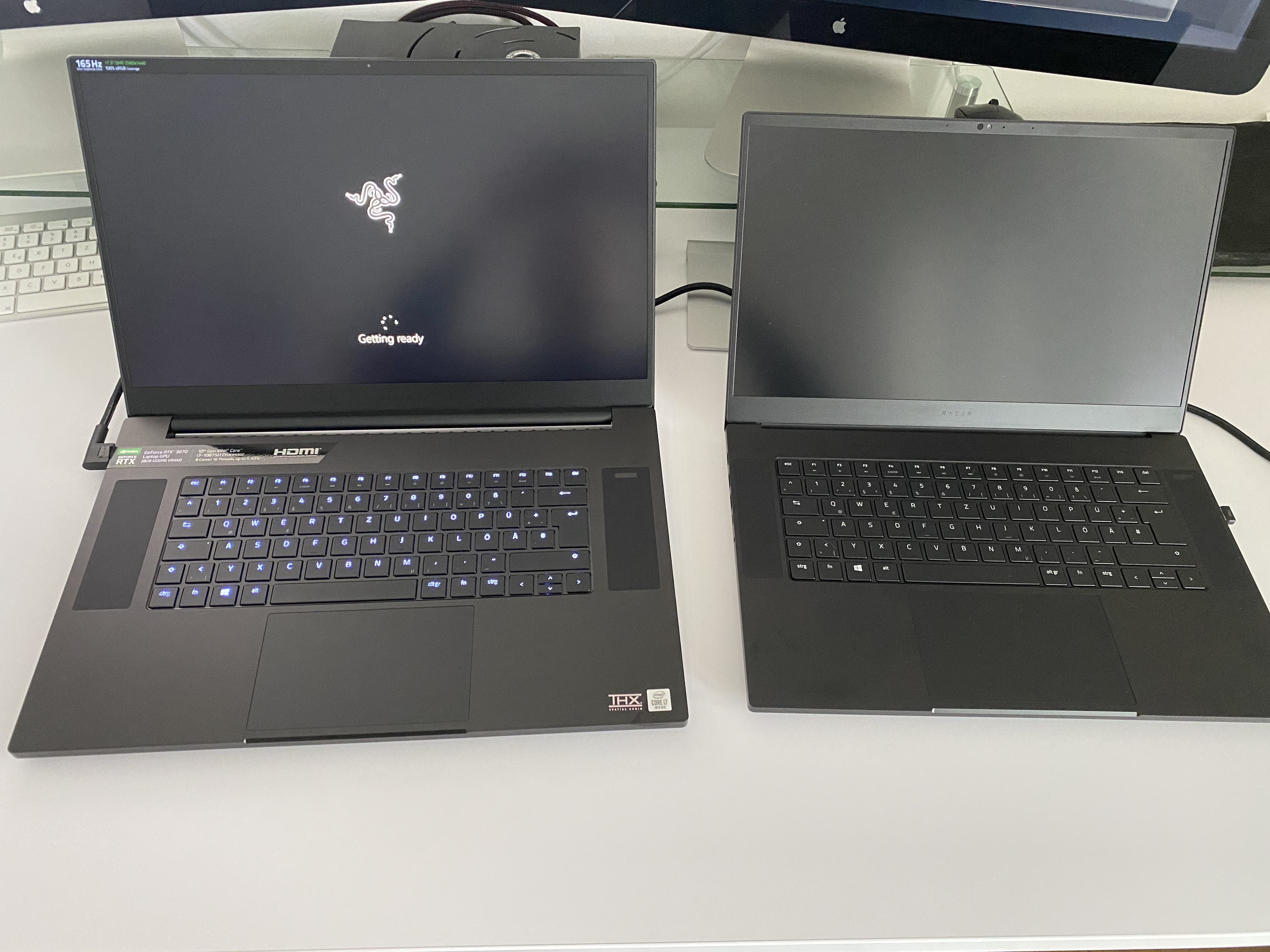

Hatte auch den 3070/QHD Advanced hier letzte Woche. Sehr sexy, weil super dünn, aber eben auch “gut hörbar“. Bin nach einem Vergleich dann wenige Tage später (wieder) zum Pro 17 (3070/QHD) gewechselt. Deutlich leiser und noch mal einen Tick performanter.
Das 17er ist mir zu groß, hätte sogar eins aus der 13er Serie genommen, wenn ich nicht auch manchmal 3D Games auf dem Notebook Monitor zocken mag. Werde es erstmal ein paar Tage testen und ihm eine faire Chance geben. Habe extra bei Amazon bestellt, damit eine evtl. Rückgabe problemlos läuft, aber mache das sehr ungern und habe auch keinen Bock mehr zu suchen. Bin Berufspendler (nur am WE daheim) und das Tablet bringts unter der Woche einfach nicht mehr. Will auch Dienstag Abend n bisschen GTA5 oder RDR2 zocken. :)

Der 15“ war schon wirklich sehr sexy, brutal dünn. Advanced Optimus vermisst man beim Pro 17, wobei ich es als DTR nutze und direkt im BIOS auf Nvidia Only gestellt habe, Akku juckt mich hier in der Wohnung nicht.
Als Pendler ist der 15er gerade recht, auf weniger daddlen könnte dann fast schon etwas winzig werden bezüglich Screen. Mobilität mit dem großen Bruder ist so eine Sache. Habe zwar eine 15“ Notebook Tasche die ich mit den MacBooks zum Arbeiten nutze, aber da passt es nur gerade so rein, nichts was ich als „good fit“ bezeichnen würde. War am Wochenende direkt bei einem Kumpel mit dem Pro 17. Musste dann erst mal meine Rucksäcke durchgehen um einen entsprechend großen zu finden. Gut, kann man trotzdem in den Kofferraum werfen und ins Hotelzimmer bekommt man ihn auch noch getragen, aber öffentlich oder Flughafen etc ist man fast überladen mit dem Ding.

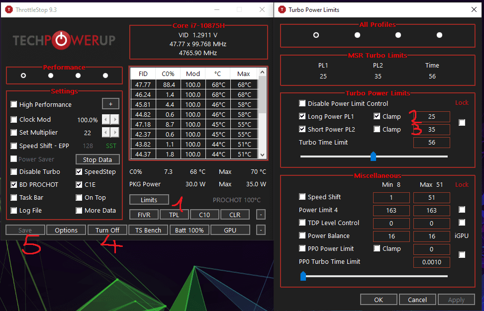

Als Tip bezüglich Idle. Mit Throttlestop die CPU etwas einschränken, die muss nicht mit vollem PL1/2 laufen, da reichen 30/45 oder gar 25/35 zum Zocken (und zum Surfen allemal), ggf sogar den CPU Boost deaktivieren. Damit fährst du den Thermal Output gewaltig zurück, was sich natürlich auch im Geräuschpegel wiederspiegelt.
Vorteil wenn du die CPU unter 30 drückst, ab da greift der Dynamic Boost, sprich mehr PT für die GPU, mit dem Throttlestop Trick dann dauerhaft.

Das mit Throttlestop solltest du wirklich mal probieren. Ab 30W CPU Verbrauch stellt das System der GPU weitere 10W PL zur Verfügung (dynamic Boost). In machen Spielsituationen braucht die CPU nicht mehr als 30W, sodass dann dynamic Boost greift und die GPU etwas mehr PowerTarget bekommt. Das kannst du quasi erzwinigen, indem du die CPU auf max 30W limitierst. In Spielen merkst du (zumindest in 1440p) nicht, ob die CPU nun 45W oder nur 30W zur Verfügung hat, also rein von den FPS her. Unter 1080p kann das anders aussehen. Du nimmst also mit dem LImit nicht nur Hitze und damit Lautstärke aus dem System, sondern gibst dem System auch noch etwas Leistung für die GPU frei, die ohnehin immer etwas kühler läuft als die CPU. Du schaffst etwas mehr Lastenbalance. Im Endeffekt ist das System damit kühler, leiser und trotzdem schneller (zumindset in 1440p, wo die GPU IMMER das Limit ist).

1. TPL öffnen
2./3. legt das PL1/2 fest, PL1 ist Dauerlast und PL2 ein Peak, den er für kurze Zeit nutzen kann
4. Turn ON!
5. Save!
Das Programm muss laufen damit der Kram greift, sprich in den Autostart packen
Werte:
Wie gesagt, bleibt die CPU (dauerhaft) unter 30W, bekommt die GPU 10W mehr. Den Peak kann man ruhig etwas erhöhen, damit die CPU auch mal Boosten kann. Wichtig ist, PL1 kleiner/gleich 30W, damit die GPU den dynamic Boost fahren kann. Entweder übernimmst du meine Werte 25W dauerhaft / 35W kurzzeitig, oder für etwas mehr CPU Power z.B. 30W/45W. Je höher diese Werte, desto wärmer lauter etc.
Beispiel:
CPU nimmt 20W, GPU fährt statt 90W mit dynamic Boost eben 100W. Bei dir, dem 15" Advanced, sind es statt 85W dann 95W GPU PT.

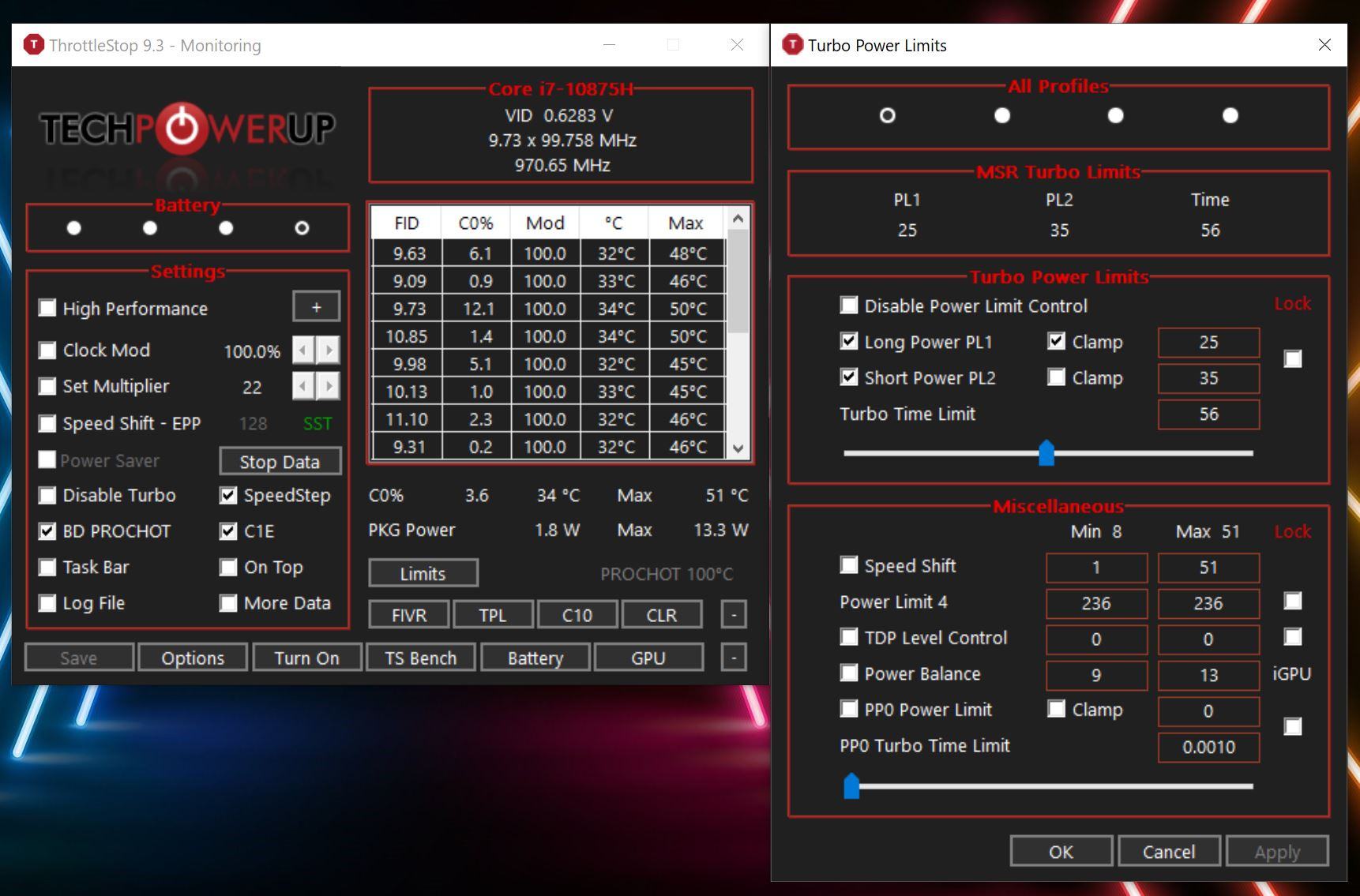

So, alles mal eingestellt. Gibt es irgendwo eine Möglichkeit, direkt zu sehen, ob es was bringt/läuft, oder muss ich warten, bis der Akku leer ist und dann vergleichen? :)
Achso ja, wenn Turn off zu sehen ist, ist es an. :d
Dann beobachte ich das mal, vielen Dank soweit. :)
