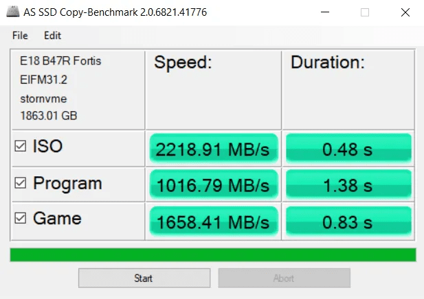

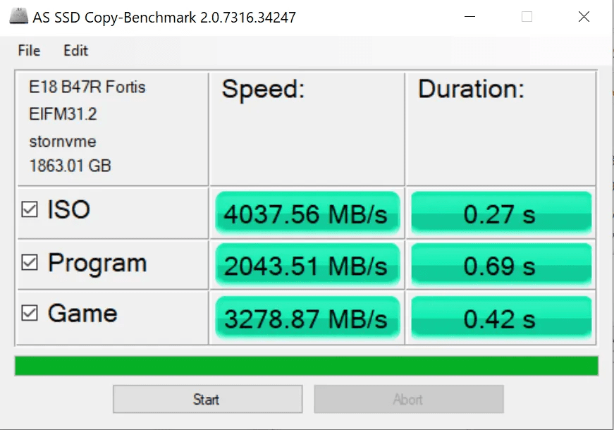

Aber nur, weil ihr bei SATA die IOPS nicht mir CDM ermittelt habt, sondern nur mit ATTO gebencht wurde. Die B550 haben ein ähnliches Problem mit den IOPS wie X570, nur nicht so ausgeprägt. Schaut euch auch mal diesen Review von Thessdreview an, die haben zwar eine NVMe SSDs gebecht, aber einmal mit einem X570 System und einmal mit einem Z590 System. während beim X570 mit ATTO bessere Werte erreicht wurden, ist die Latenz (und damit die 4k QD1) beim Z490 besser und die Unterschiede im Copierbenchmark von AS-SSD sind gewaltig:Grundlage für unsere Tests bildet daher fortan das ASUS ROG Strix B550-E Gaming, das in unserem Test auch in Bezug auf die Storage-Anbindung vollkommen überzeugen konnte.
