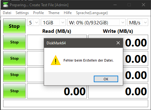

einen Negativpunkt habt Ihr bei Eurem Test übersehen. Das Anschlusskabel ist alles andere als qualitativ hochwertig. Von 4St. USB-3.2-Gen2-Anschlüssen auf 2 Geräten die mir zur Verfügung stehen funktioniert das Originalkabel an nur 2 Schnittstellen ohne Probleme (siehe Bild). Mit hochwertigen Kabeln hat man keine Probleme und einen minimal größeren Datendurchsatz! Ähnliche Erfahrungen sieht man auf Benutzerberichten im Netz.
Gruß Soldi

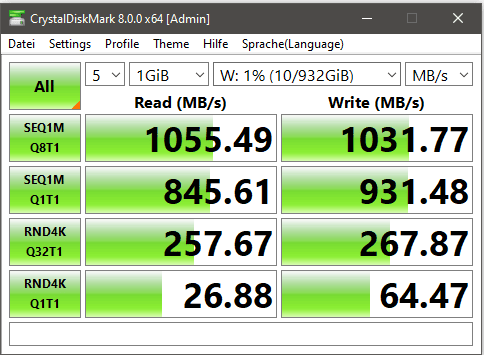

Ich hatte zuerst eine
SanDisk Extreme Pro Portable SSD 1050MB/s (die gleiche Hardware , bis auf Kabel und Gehäuse)
und exakt die gleichen Erfahrungen mit unterschiedlichen Anschlüssen gemacht (am Lappy kann es sein, dass die Kabel nur richtig gehen, wenn sie in bestimmter Position "sauber" eingesteckt sind). Da ich noch hochwertige Kabel rumliegen hatte kam ich nicht auf die Idee die Kabel zu reklamieren.

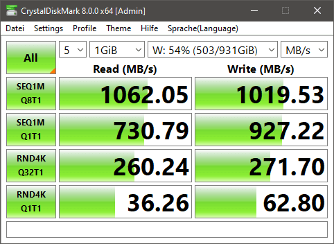

Zusätzlich gab es noch einen kleinen Geschwindigkeitszuwachs (siehe Amhang).
