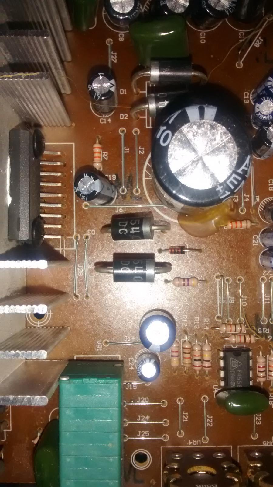

Ich glaube ich hab im Verstärker AC to DC Converter gefunden, wie du gesagt hast:
Jetzt fragts sich aber immernoch, was ich machen muss, um gleich von Anfang an ne DC Batterie dran zu hängen:o
EDIT: Das Ding heißt "Diodebridge" und geht hier nur, weil eh schon so wenig Spannung (10,4V) anliegt.

auch bekannt als Brückengleichrichter. Wie schon gesagt du kannst da ganz einfach deine Autobatterie anschließen, also einfach in die Buchse wo sonst die 10,4V Wechselspannung rein kommen die Autobatterie dran hängen. Polung ist selbstverständlich egal, wechselt ja sonst eh 50 mal die Sekunde. Macht dem ganzen also nix aus.
