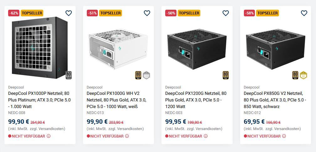

Stimmt, sind die Dinger doch mitunter günstiger, als so manches 750 Watt Netzteil. So wurde erst gestern ein Deepcool PX1200G sowie ein Deepcool PX1000P (Spl's PSU Tierlist A+ sowie A) für jeweils 99,- Euro inseriert. Somit kann ich schon verstehen, wenn so manch einer angesichts der Preisgestaltung mit Kanonen auf Spatzen schießt. :d
also gebraucht?
Auf die beiden Netzteile bezogen? Nein, denn es handelt es sich in beiden Fällen um Neuware.
DeepCool PX-G Series PX1200G 1200W ATX 3.0 PC Netzteil 104,94€
Der Hinweis zu der kleineren Variante ergibt sich im späteren Verlauf des Threads. Zudem kann ich anhand der eigenen Bestellung bestätigen, dass es sich hier um keinen Preisfehler oder dergleichen handelt.
Mittlerweile komplett vergriffen...
Quelle: DeepCool/On sale
