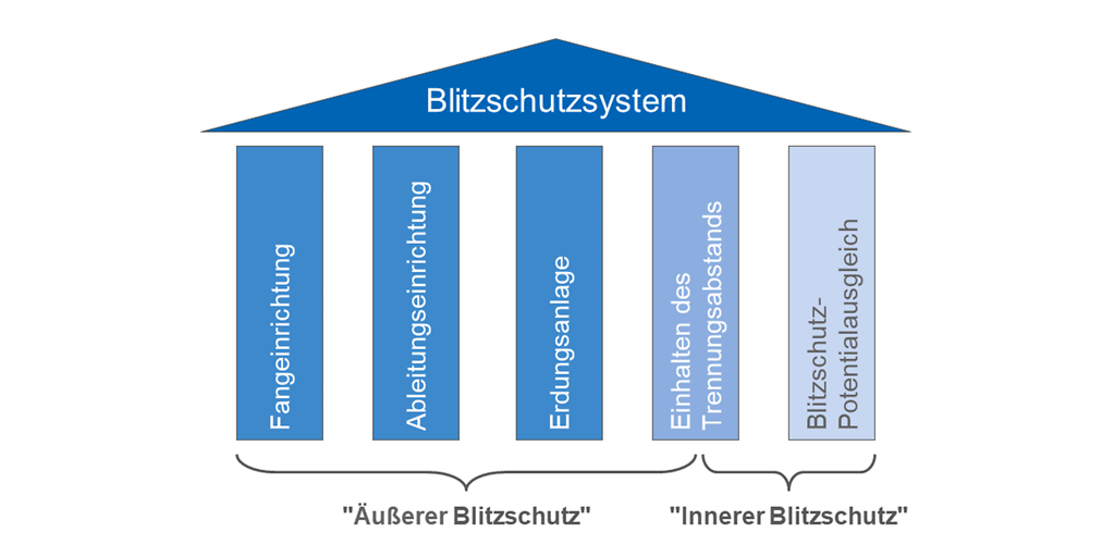

Wenn der Blitz einschlägt hilft auch nichtmsmehr egal ob Brennstuhl oder Ikea^^
...Wenn der Blitz einschlägt hilft auch nichtmsmehr egal ob Brennstuhl oder Ikea...
Kann passieren, wenn die blitzschutzanlage des gebäudes fehlerhaft installiert/konstruiert ist.
