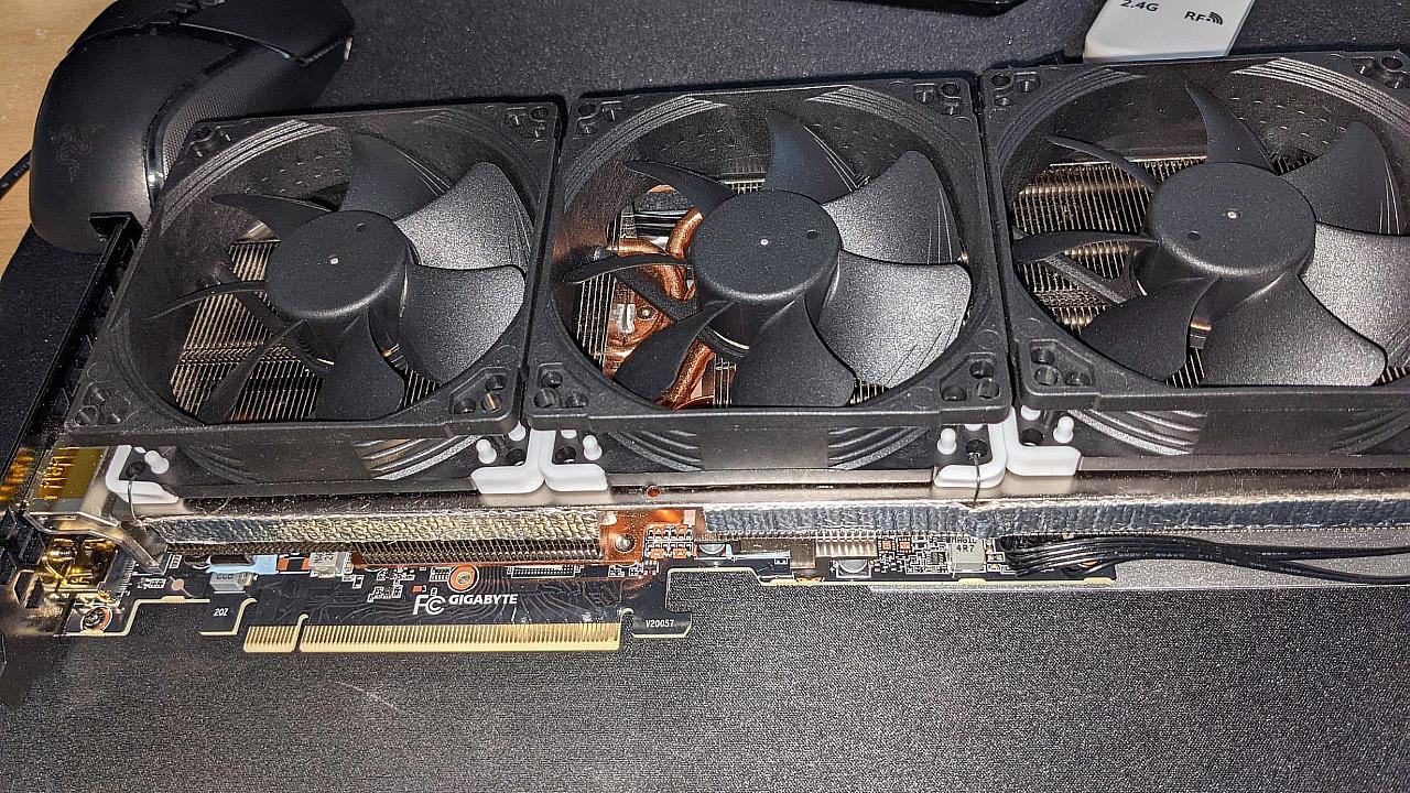

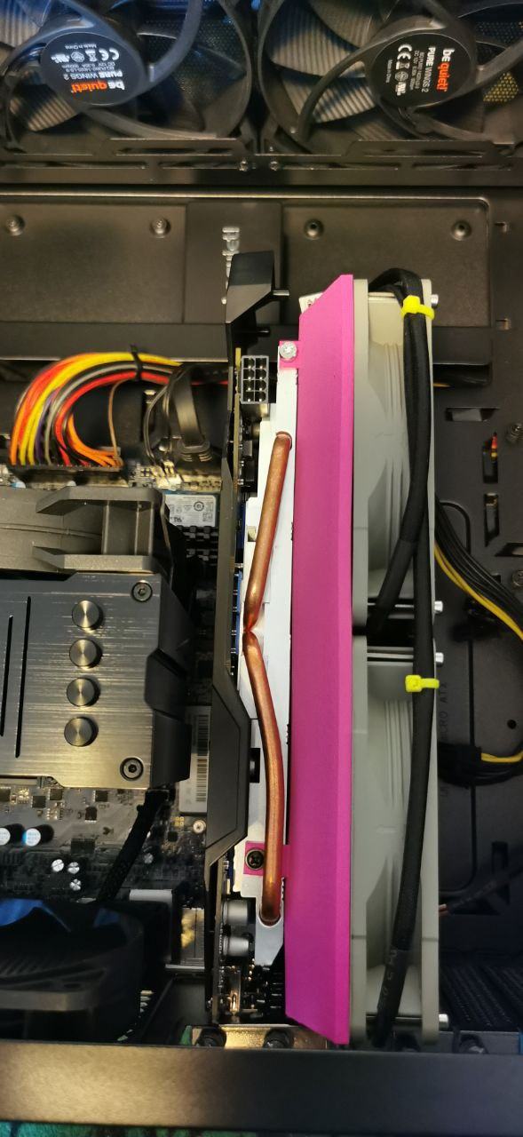

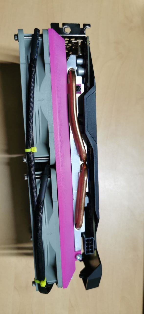

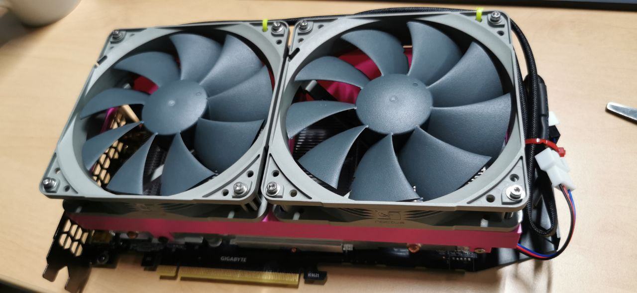

Gigabyte 3080 Vision: Shroud und Lüfter runtergeschmissen, 3x Noctua NF-A9x25 draufgeschnallt (angeschlossen an die Lüfteranschlüsse der Karte) . Deutlich leiser, deutlich kühler. Kühler ca soweit die Abdeckung vorher gereicht ringsum testweise mal abgeklebt, null Unterschied.
Okay, soweit ich das recherchiert habe ist der Kühlkörper der GB flach. Das ist natürlich eine andere Voraussetzung. Aber schön das es bei der Karte geklappt hat. Auch interessant das bei der Karte die Shroud dann scheinbar nur Verkleidung ist wenn man so will.
Die Lüfter liegen oben auf dem Kühler auf, ja.
Auf was für Temps kommst Du damit bei wieviel Umdrehungen? Oder wie warm wird sie bei welcher Lautstärke?
Lautstärke kann ich nicht messen. Im Schnitt laufen die Lüfter beim Zocken mit ~1200 U/min, damit liegt sie dann im GPU Hotspot <65°C und GDDR6X wird auch nicht wärmer als 74°C . Mit UV auf 0,887V für 1950 Mhz liegt das ganze dann noch mal ca 200U/min tiefer bei ähnlichen Temperaturen.
Mining als Benchmark bei 100% Lüfter ergibt zusammen mit neuen Pads bzw überhaupt erstmal installierten Pads wo vorher keine waren max 84°C auf dem Speicher.
Mit OC (ich hab nur 340W zur Verfügung mit der Karte) , also einfach mal stur +140Mhz in den AB gedroschen (bei +160 gibts ein Freeze) und durch Firestrike Ultra als Stabilitätstest laufen lassen Hotspot ca 72°C, GDDR6X ca 74°C bei rund 1300U/min.
Mehr wüsste ich grad so nicht aus dem Kopf.
Damit ist die Karte hörbar aber nicht störend. Leises Lüfterrauschen eben. Kopfhörer auf und man hört nichts mehr. Die beiden 140er NB e-Loop auf der AiO sind bei 650U/min lauter.
Lüftersteuerung musste über AB noch angepasst werden, da bei ~75% PWM der Karte die Noctuas bereits auf 100% liefen. Aber das war ja kein Problem. Ich könnte die Drehzahlen auch noch weiter reduzieren, stört mich so aber nicht, solang andere Komponenten noch minimal lauter sind.
Karte wird aber eh ganz gut belüftet im Lian Li O11 Dynamic, ich hab unten 3x Noctua NF-A12x25 drin sitzen, die zwischen 500 und 750 U/min laufen, je nach Systemtemperatur

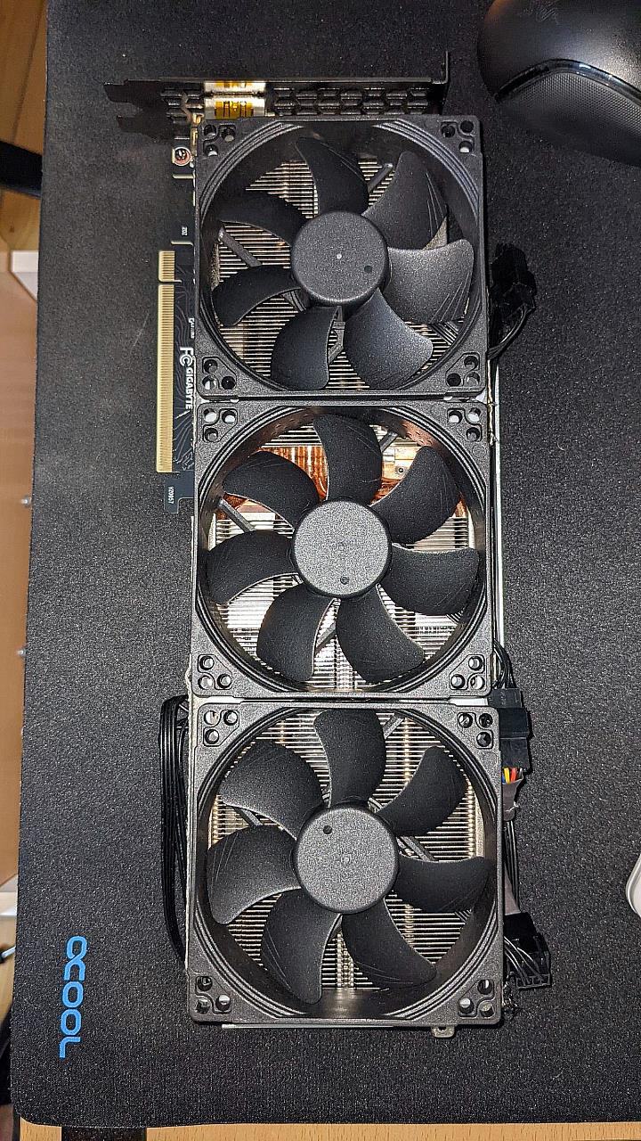

Ich habe auf meine 3090 FWT3 mit Kabelbinder drei NF-A12x25 Lüfter angebaut.
Die org. EVGA Propeller waren pervers laut und haben als hoch und runter gedreht.
Die Noctua sind um einiges leiser. Die Karte läuft konstant auf 80°C und hält den Boost-Takt durchgehend.

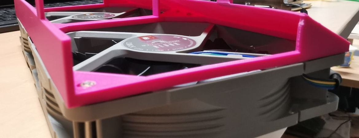

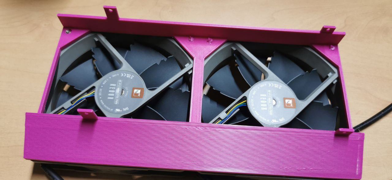

Ob und wie gut das funktioniert hängt mit Sicherheit auch ganz stark davon ab, wie der Kühler selbst gebaut ist, Stichwort Lamellenabstand etc. Ich hab bei mir noch mal ein bisschen umgebaut und quasi eine Vorkammer (wenn auch nur 5mm hoch) zwischen Lüfter und Kühler gesetzt, das hatte noch mal einen mehr als messbaren Erfolg. Bei gleichen Temperaturen noch mal gute 150u/min weniger an den Lüftern. Wenn ich mal echt langweile habe und / oder das Pech habe in Quarantäne gesteckt zu werden, drucke ich mir eben ne komplette Shroud so wie ich sie will für die 92er Lüfter und dann ist gut mit der Bastelei.
