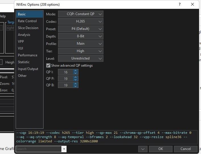

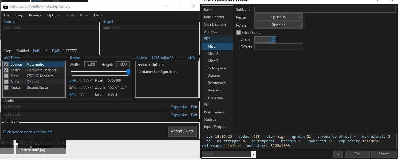

Resize mit "spline36", für youtube, weil man so mit 3200x1800 die beste Bildquallität erreicht auf YouTube
NVEnc an sich ist erstmal nur eine API, H.264 sowie H.265 sind dann erst die Codecs, die eben anstelle von jeweiligem "x" auf den Cuda-Core's berechnet wird anstelle der CPU.
Die "H" Version ist also nur eine deutlich besser parallelisierbarere Variante der Codecs die so natürlich besser auf der Grafikkarte funktionieren, sprich durch NVEnc eben durch die Cuda Core's
Das Resize geht auch durch die Graka, "Hardware Encoder"
Die 16,19,19 sind Erfahrungswerte die durch CRF entsehen beim Gaming, von der Bilduqualität kannst du dich gerne auf meinem Gamingkanal überzeugen.
Was die Bitrate anbelangt dürften meine Screenshots hier absolut ausreichend sein, nicht Verlustfrei, auch so nicht aufgezeichnet (OBS Studio, ffmpeg Settings dank Xaymar's StreamFX besser zum Aufnehmen sowie auch Streamen)

Was dein "Problem" angeht @Latiose , es geht nunmal nur x oder eben H, eine Mischung aus beidem gibt es nicht, aber ich kann dir sagen, H, also durch Staxrip auf der Grafikkarte über NVEnc, gehts deutlich schneller als auf einer CPU.
Ich nehme hier 1920x1080 mit 60 auf, resize auf 3200x1800 krieg ich beispielsweise beim letzten Video was ich gemacht habe (1 Stunde SOTTR) ne Datei mit ca. 16gb heraus auf H265 konvertiert, die Bude rechnet hauptsächlich auf der RTX 2060 mit etwas über 150fps, sprich ich nehme 60 pro Sekunde auf und konvertieren tut er das durch Staxrip mit fast der 3xfachen Geschwindigkeit pro Sekunde.
1 Stunde braucht also geteilt durch 3 etwa um die 20 Minuten Konvertieren.
Das Starip unterstützt Avisynth/+ Scripte, womit du ebenso schneiden kannst, da wird zum Konvertieren halt einfach "rausgeschnittenes" rausgelassen (kopiert) einblende und ausblenden braucht da garkeine Wahrnehmbare Rechenleistung dabei.
Ich habe dazu noch den SagaraS Scriptmaker vom SagaraS aus dem Letsplayforum beispielsweise ist er unterwegs.

Hier ein Beispiel, Rise of the Tomb Raider, alles komplett aufgedreht was geht an Grafik in dem Spiel, dx12, dlss auf qualität etc. (ja kann genauso wie SOTTR nach einigen Updates nund auch DLSS2.0 :-) )
Einfach mal auf 9:55 spulen und ne Weile anschauen, es sieht natürlich nur bestmöglich gut aus auf YouTube wenn du zum Abspielen auch den Qualischalter mit dem Zahnrad auf maximum einstellst, also "1440p", mit der Auflösung hat das da auch eher weniger zu tun, ist halt wirklich ein reiner Bitrate/Qualitätsschalter mit einer ziemlichen Fail-Bezeichnung.
Man könnte auch niedriger aufnehmen als 1920x1080 und mit "spline36" auf 3200x1800 skalieren das würde der Bildqualität keinen Abbruch tun, hauptsache das Seitenverhältnis stimmt.
Edit2
oder hier wenns bei SOTTR sehr hell ist und somit schlecht komprimierbar an sich, bei um 43 Minuten vom Video
"spline36" ist eine Resize-Variante die sich halt für Gaming/Desktop Videos sehr gut eignet, für Filme wäre es sicherlich eine andere Variante die sich besser eignet je nach Material wenn man sowas unbedingt Resize möchte.
Edit3:
die 16,19,19 "entstehen" zu den Erfahrungswerten noch ne kleine Randinfo, man konnte sich mit Nutzung von "MeGUI" und CRF x.264 immer die Logs anschauen, CRF wählte halt meistens gewisse Werte für CRF 18 oder sowas dann beispielsweise, die 16,19,19 sind davon halt Erfahrungswerte für QP I, P und B.
Ich habe die höchstpersönlich vom "SagaraS" und wie man sieht, funktioniert das sehr gut :-)

Hm was hat es denn mit dieser qpi denn so aufsich und das Problem ist ich habe nur lauter 720x576 TV Aufnahmen und nix von game Aufnahmen. Wie richtet man sich denn da dann nach? Und ist qpi ist das Gegenstück von crf? Also da verwende ich ja crf 18 also nicht die höchsten setting. Da ich mich mit den Durchschnitts Bitraten nicht auskenne lasse ich es immer der Software entscheiden. Ich kann eben auch mit den qpi nix anfangen. Entscheidet da die Software noch immer selbst welche Bitrate wo verwendet wird. Das ist wohl das Problem das ich es nicht sicher weiß und so schaffe ich klar nicht die Bildqualität auf der gpu wie auf der cpu. Wundere mich das die Datei an Ende größer wird als bei CPU und die Bildqualität dennoch schlechter aussieht als bei CPU. So der aktuelle Stand bei mir. Man sollte halt schon wissen was man da so einstellt.
Na schau dir die Screenshots doch mal etwas genauer an, bezüglich Bitrate, "0" keine Einschränkung, also das was das Material halt benötigt.
Wenn du diese Aufnahmen denn Resizen möchtest, weil es sonst beim Abspielen ohnehin skaliert werden muss (ist nur doof wenn es jedes mal passoert wenn man es Abspielt, anstelle schon im vorhinein wenn ich eh einmal dran mit mit Rechnerrrei, denn müsste das eben später beim Abspielen jenachdem wie oft ja eigentlich nicht nochmal unbedingt geschehen)
Die QP die man sieht und ich aufgezählt habe, ist das was nach CRF so oder so automatisch entsteht, ohne deren Werte wird eh kein Video encodiert, probiere halt aus.

@Latiose ja also "spline36" ist ein Art von Resize, bei Gaming für YouTube halt megagut, so wie die mit deinem hochgeladenem Material in der Verarbeitung umgehen, hast du nativ was höheres im Seitenverhältnis von 16:9, UHD/4K dann skalierst das halt echt besser runter auf 3200x1800, anstelle es nur zu konvertieren.
Man bekommt halt zur Wiedergabe durch die Verarbeitung auf YouTube die beste Bitrate und auch direkt den Besten Codec dadurch, sieht man bei Statistiken für Nerds dann, entweder hast du av irgendwas und sonstwas für nen Audiocodec, oder das Video läuft eben in der Wiergabe per HTML5-Player mit VP9 und Opus (Opus ist Sound)
Hast du VP9 und Opus, mit 3200x1800 , hast du durch den Qualitätsschalter halt mit 1440p bestmöglichste Bilduqallit auf YouTube.
Jenachdem was du für Videomaterial hast, wenn du die Auflösung resizen möchtest ist eine andere Resize Variante equivalent zu "spline36" eben besser :-)
CRF 18 dürfte bei Gamingvideos so in etwa 16,19,19 entsprechen bei den genannten und gezeigten Settings ja, mit CRF wird das ja automatisch gewählt anhander der Qualitätsstufe "18",
Eigentlich sind diese 3 Ziffern bei den Optionen Variablen durch das CRF 18, aber mit 16,19,19 liegt man eben dort biswohin es sich lohnt, du köntest dein Videomaterial halt auch mit MeGUI und X264 mit CRF18 jedes Video überprüfen und im Log nachschauen was da durch das CRF18 jeweils gewählt worden ist für dein Videomaterial, wenn du es penibel genau machen willst.
Das wäre allerdings ein Aufwand, für nichts und wieder nichts, denn einen Unterschied wirst du so nicht merken.
