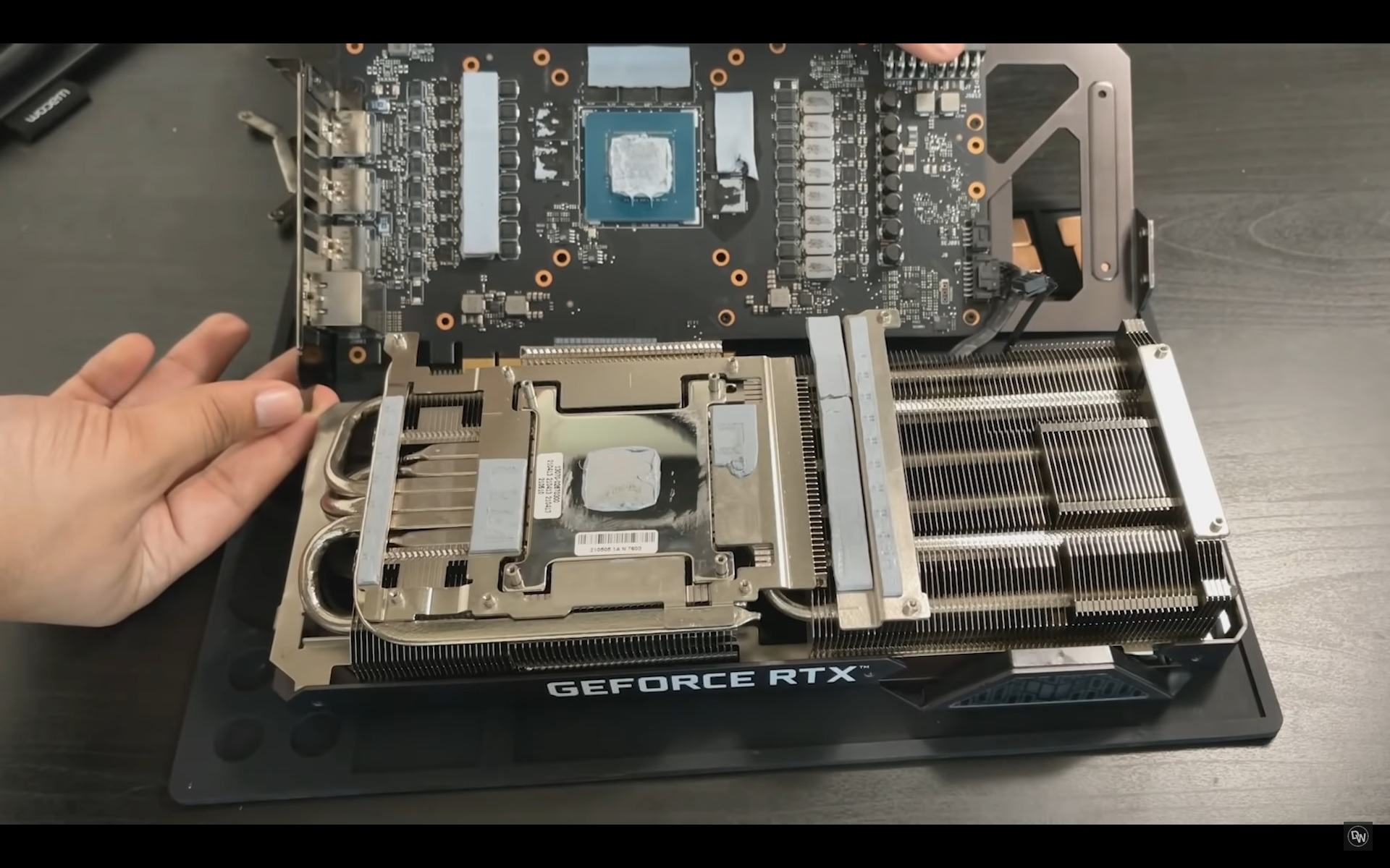

Mit der Erscheinen der ersten Grafikkarten mit GDDR6X-Speicher wurden auch immer wieder bekannt, dass dieser recht hohe Temperaturen erreicht. Vor allem auf der GeForce RTX 3090, wo sich die Hälfte des Speichers auf der Rückseite des PCBs befindet, kann es zu Temperaturen von weit über 100 °C kommen. Die Betriebstemperaturen des Speichers liegen bei 105 °C, manche Chips scheinen aber auch 110 °C zuzulassen.

Warum kann Asus die Kühler an den entsprechenden Stellen nicht etwas dicker machen? Dann könnte man deutlich dünnere Wärneleitpads verwenden oder gar Wärmeleitpaste verwenden.
Übrigens, ich habe mal einen Samsung Monitor auseinander gebaut, dort war ein 10mm (!) Wärneleitpad auf einem Chip drauf. Ob sich das überhaupt noch lohnt?
ich tausche immer wärmeleitpads gegen paste aus. hat mir bisher gut gedient.
... von 110°C auf 90°C kommste auch schon mit vernünftigen Wärmeleitpads. Noch mal 20 °C durch etwas Luftzug und fertig ist der Lack.
Ich hatte auch knapp 110 Grad bei der 3090 aber nur unter Sch*** Bedingungen. Jetzt halt 60 Grad wassergekühlt ;)
Dafür ist das Gap zu groß. 1.5mm mit Paste überbrücken wird schwierig.

bestes Beispiel sind die Asus karten mit ihrem DirectCU kühlern...Die Kupfer platte direkt weggelassen und die Kupfer-Heatpipes platgedrückt und geschliffen und vermarktet das als neuerung die super duper gut ist - aber im endeffekt ist es schlechter als wenn die Heatpipes auf einer Kupferplatte aufgelötet wären :-/
Kupfer ist halt teuer, aber klar sorgt es für ein deutlich besseren wärmeübergang. Man darf auch nicht vergessen, dass die RAMs nicht vollflächig warm werden, sondern nur recht Punktuell in der mitte das eigentliche Silizium ist und da halt die größte Wärme entsteht, und das Kunststoff-Package vom RAM die wärme nicht so optimal leitet. Da kann Kupfer schon sehr gut helfen, die wärme schneller aufzunehmen und auf eine größere fläche zu verteilen

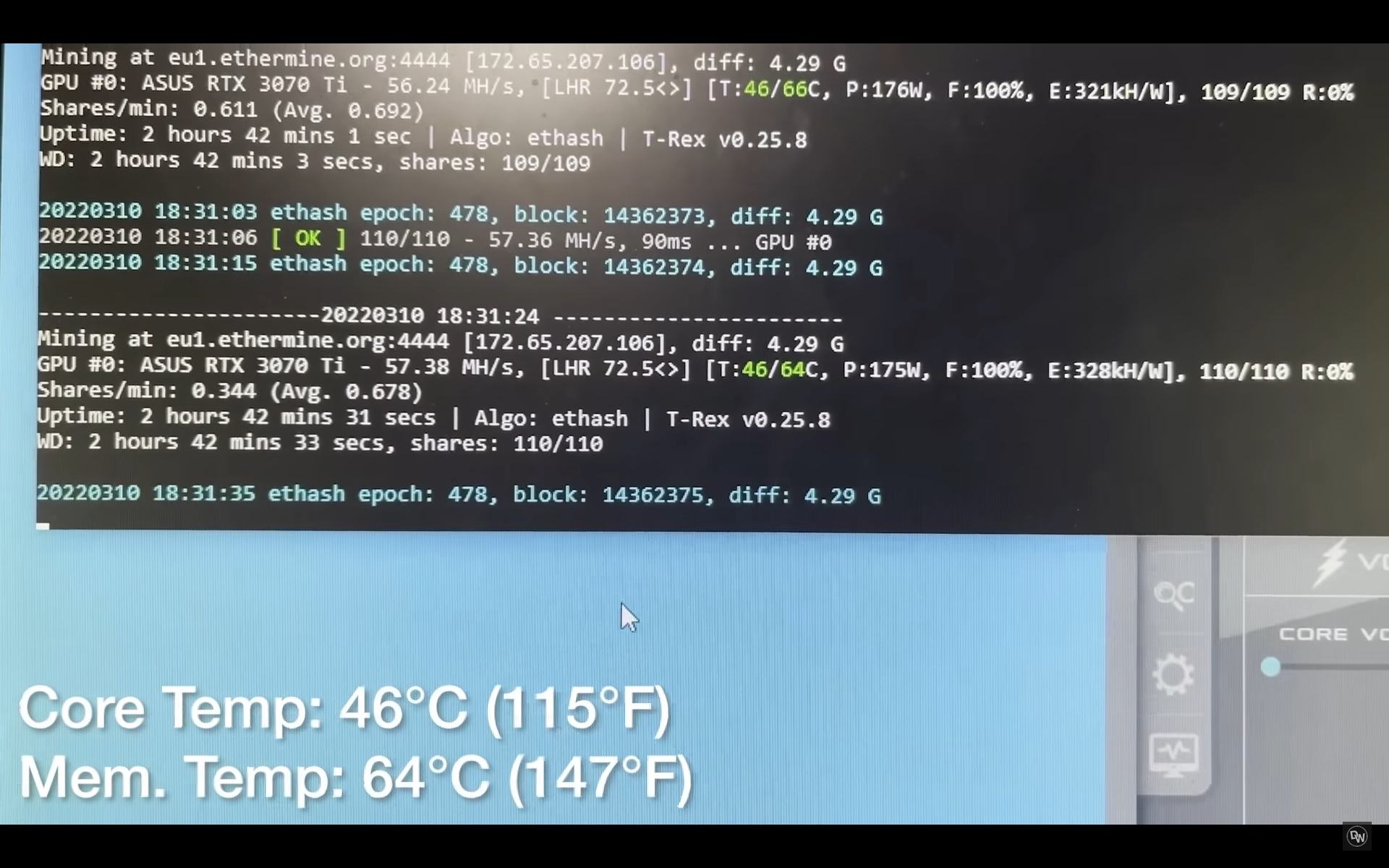

Zurück zum Thema hier, es gibt sogar schon einen 6 Monate Erfahrungsbericht zu dem neuen Kupferplättchen-Mod. :bigok:
Nix für ungut, erinnert mich an die Geschichte mit New World und defekten Grafikkarten, wo es die Berichte zuerst hier bei uns im Forum gab, aber dann der Newsartikel von videocardz via Reddit gesourced wurde als es dort auf der Front page war. :) https://www.hardwareluxx.de/communi...llt-nvidia-grafikkarten.1301221/post-28553277
