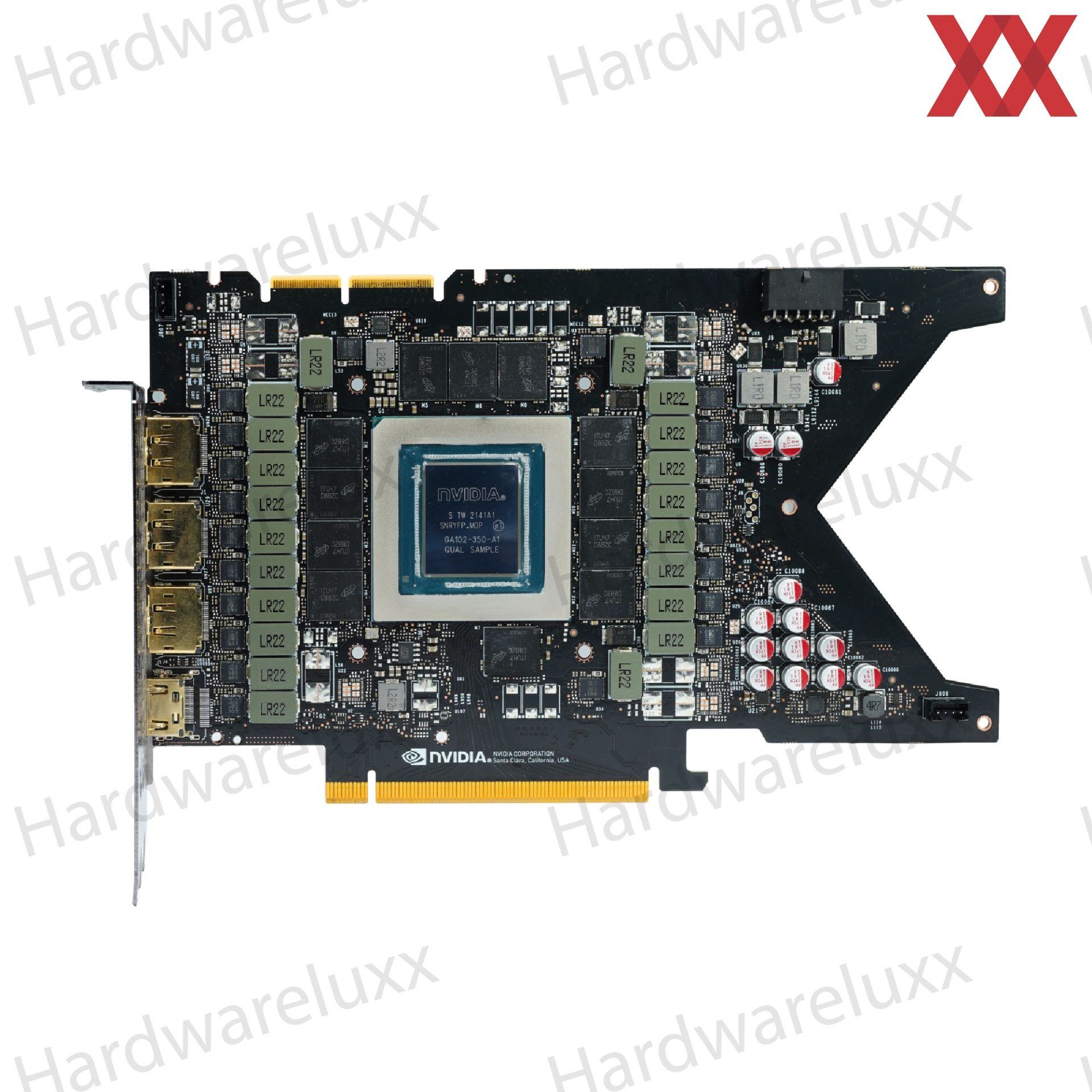

Das ganz Ding ist ja auch ziemlich kompakt für eine so leistungsstarke Karte. Soll wohl laut Igor vom Design der Platine schon ein Ausblick auf die Lovelace Generation sein. Also wird es wohl keine hot chips mehr auf der Rückseite geben.
Eines muss man Alphacool einfach lassen - das Zeug ist direkt zum Start der Karte verfügbar
Einfache Übung, wenn man mit INNO3D zusammenarbeitet und deren 3090 Ti die gleiche Platine verwendet wie die FE
Das dürfte dann wohl das passende PCB zu dem Kühler sein. Finde ich schön kompakt.
