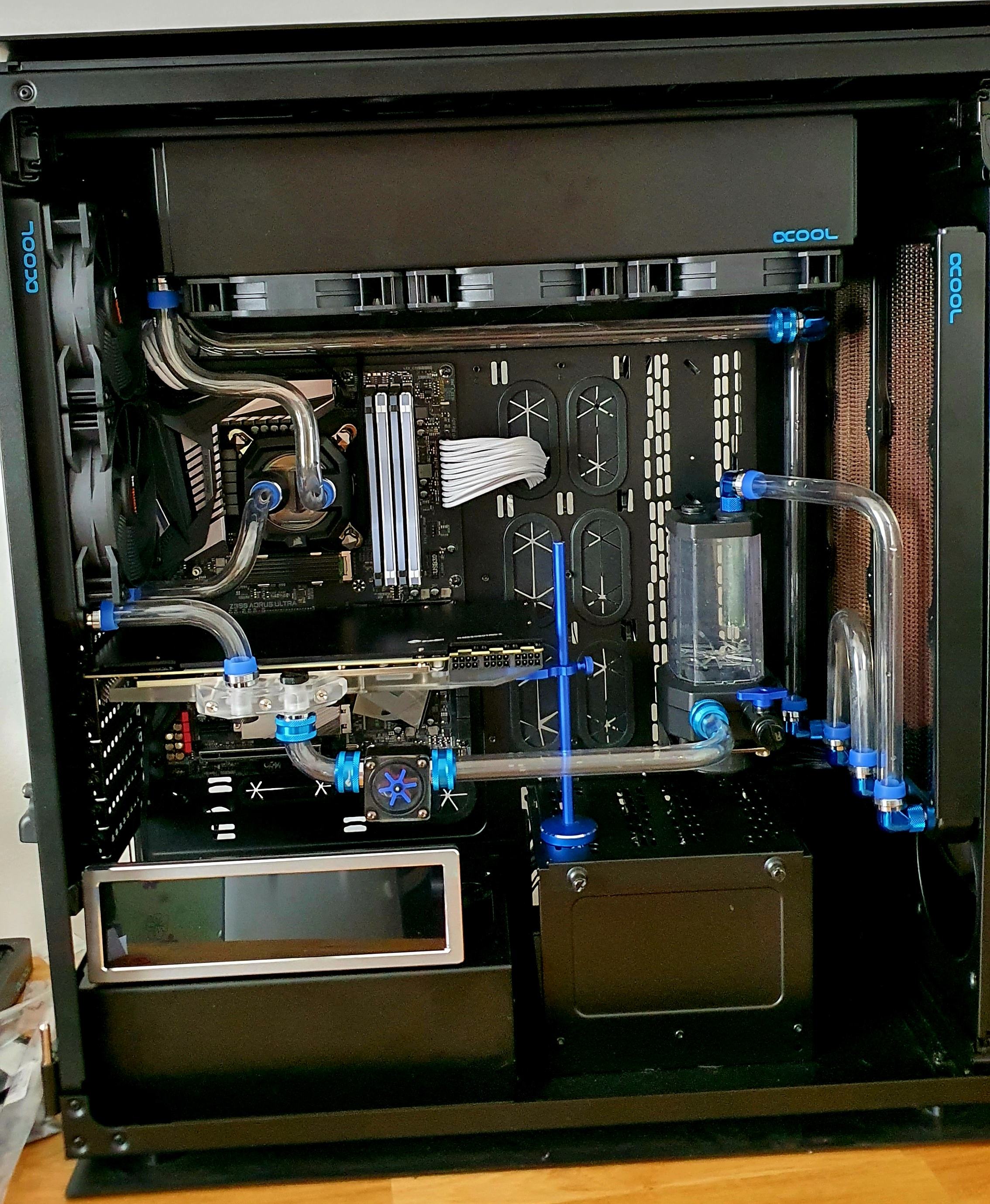

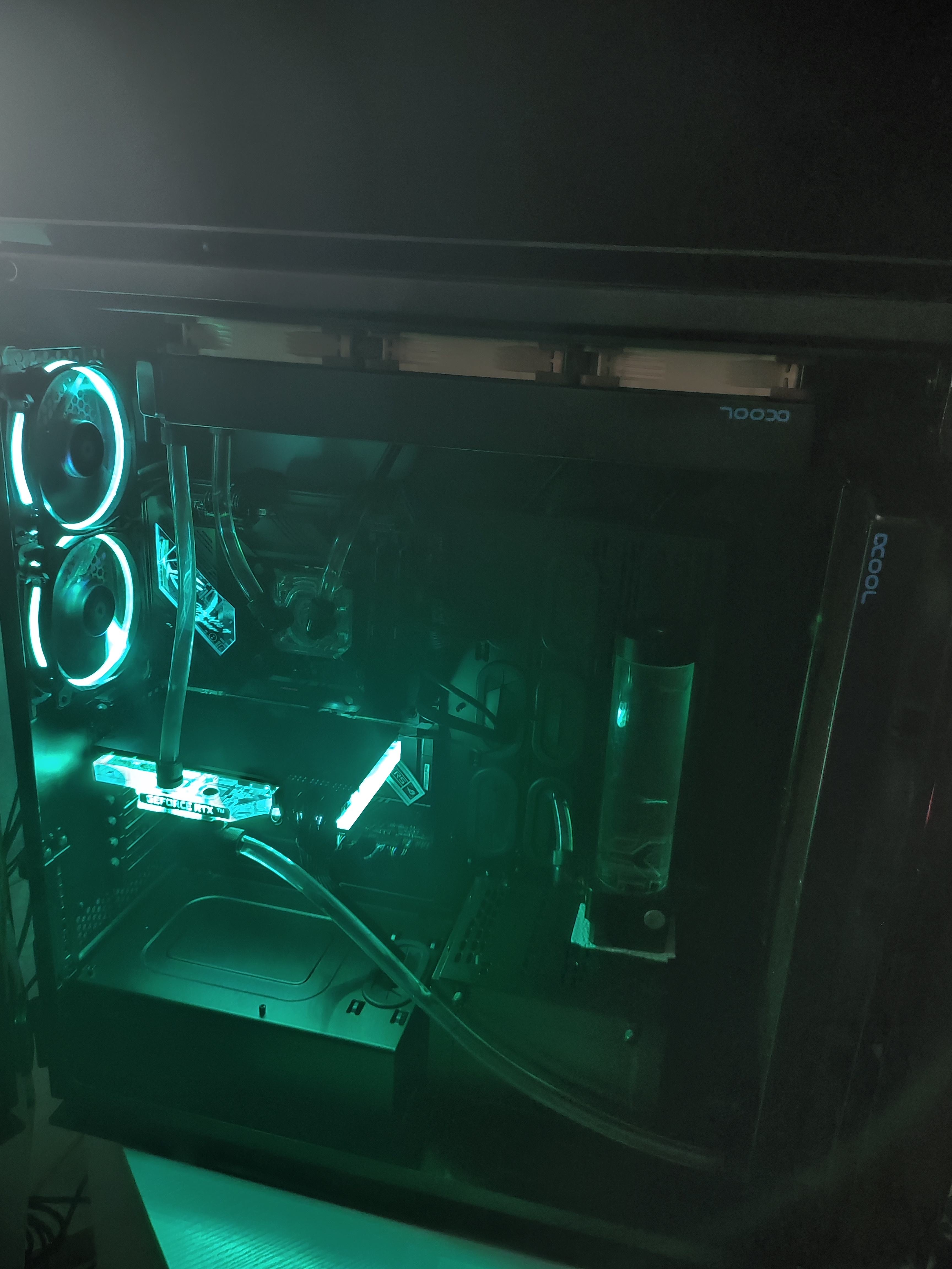

Denke das sollte reinpassen:) Habe zu meiner Pumpe auch einen AGB dazu gehängt und es geht sich alles schön aus.
An der Front würde ich aber schauen das der bzw. die Radiatoren nicht zu dick sind!

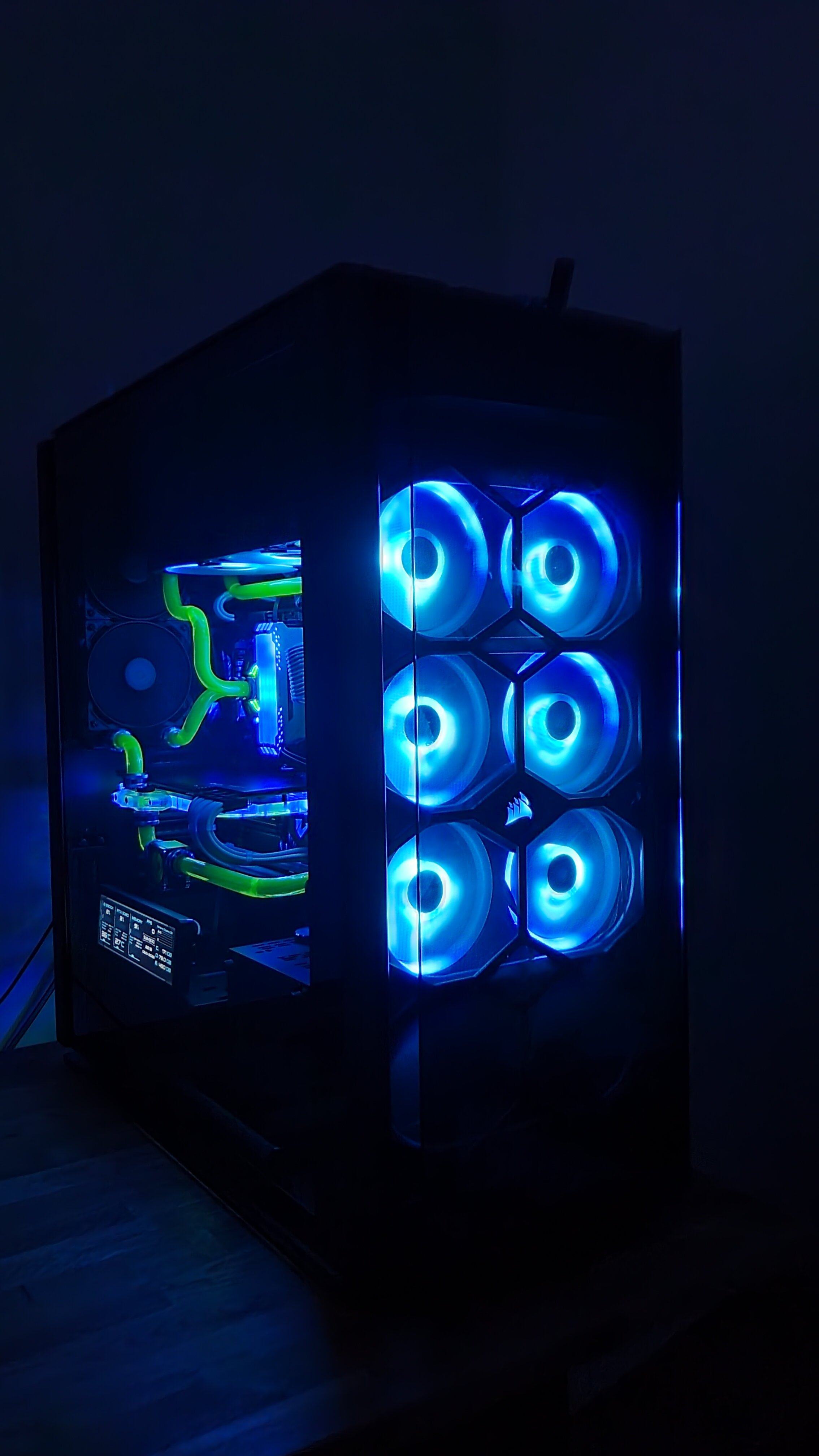

Heute mal neue Radiatoren und mehr Lüfter nachgerüstet😁
Jetzt 30 Stück. Fürchte mich schon vor den Corsair Commandern und der Verkabelung🫣

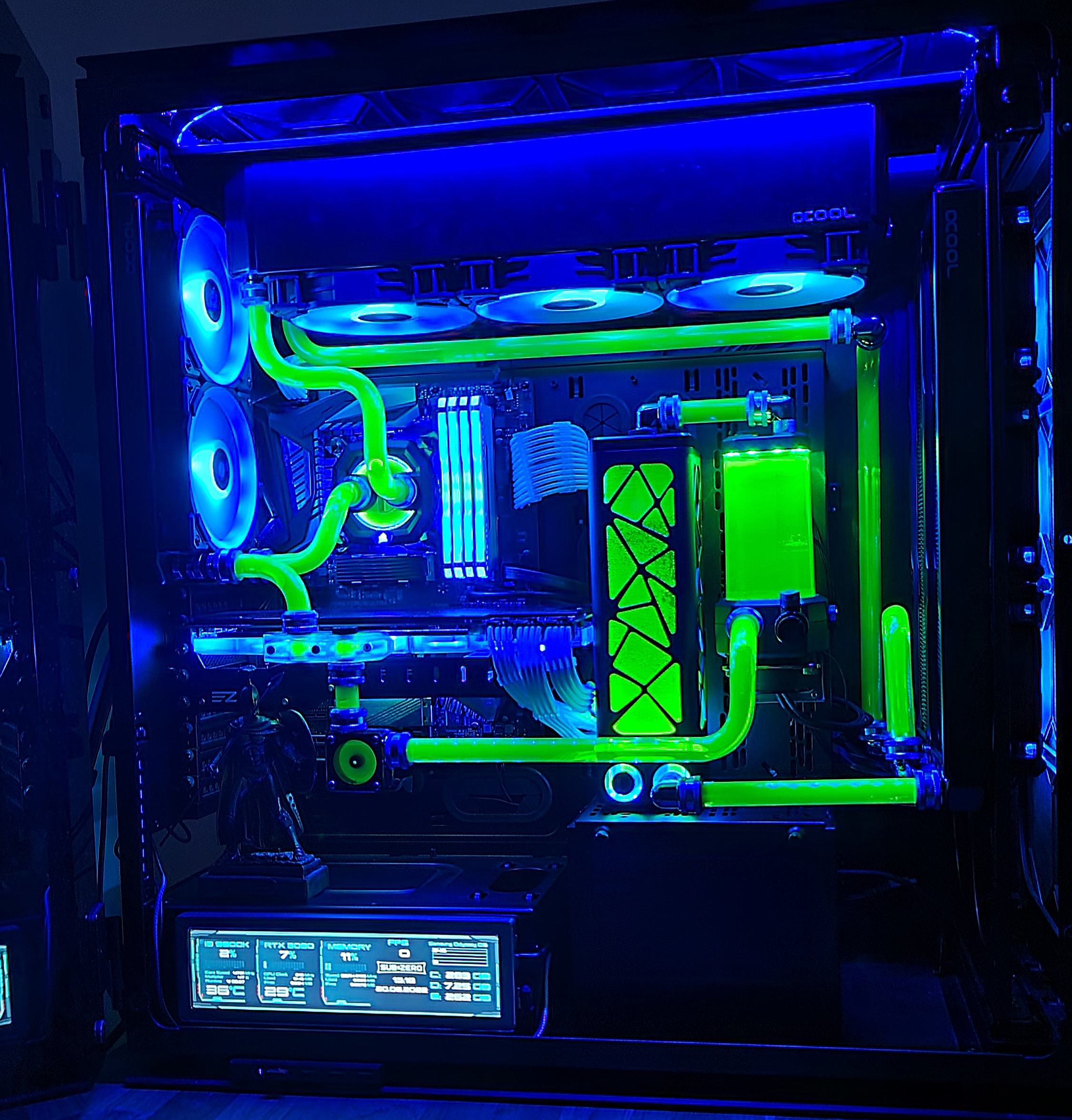

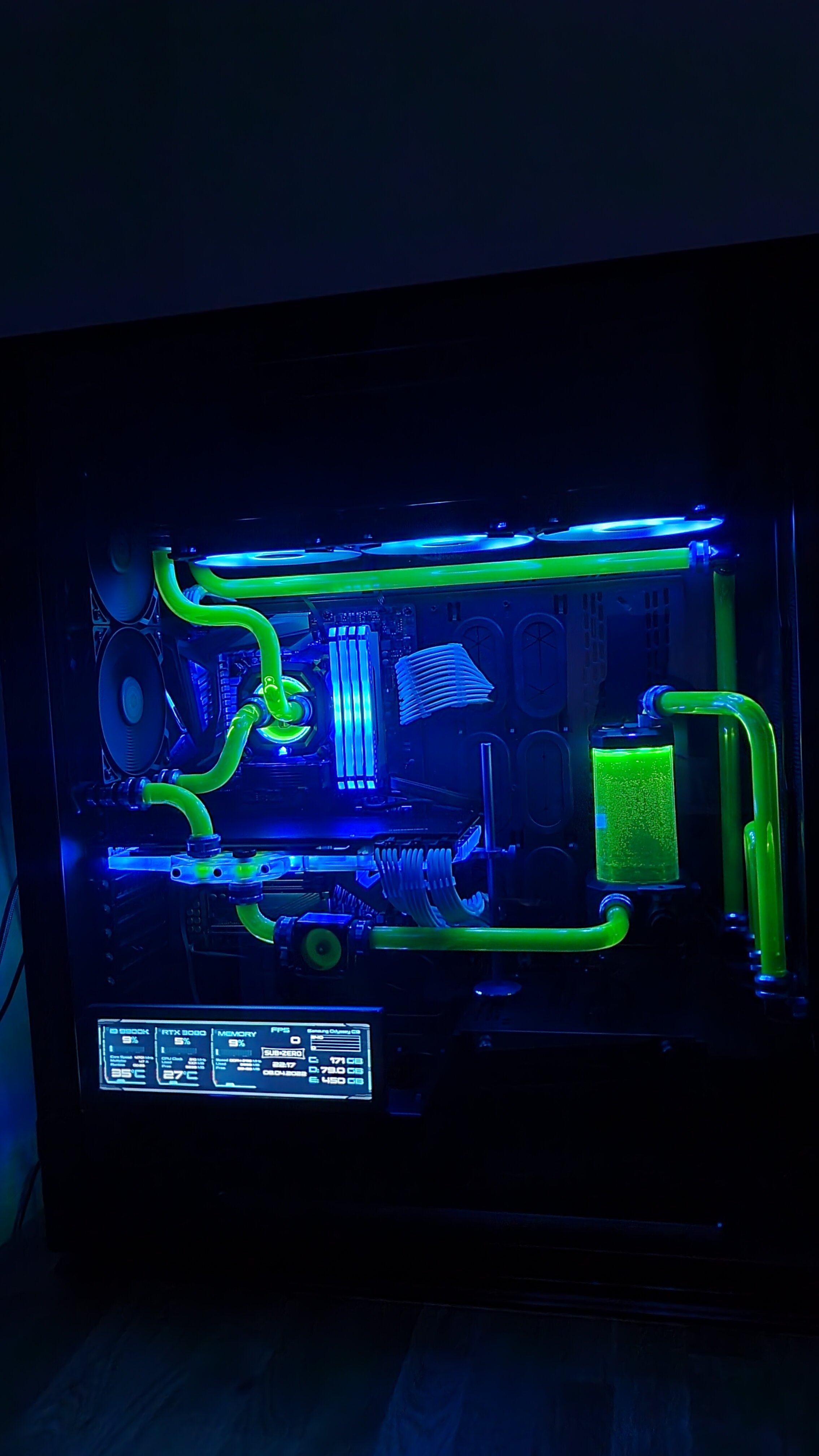

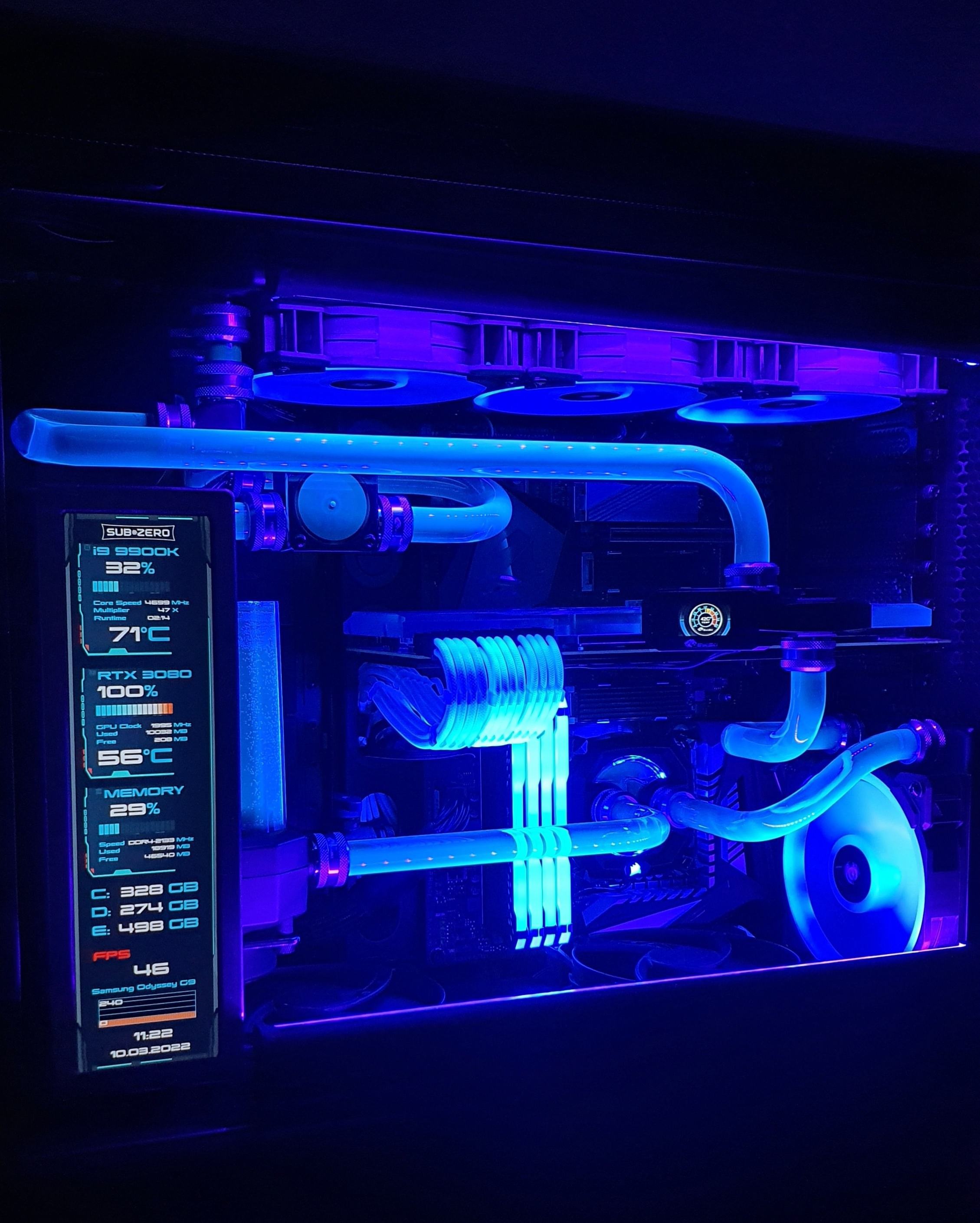

Soo endlich fertig:).....Hab ein kurzes Video gemacht wie es nach langer Zeit endlich final aussieht:

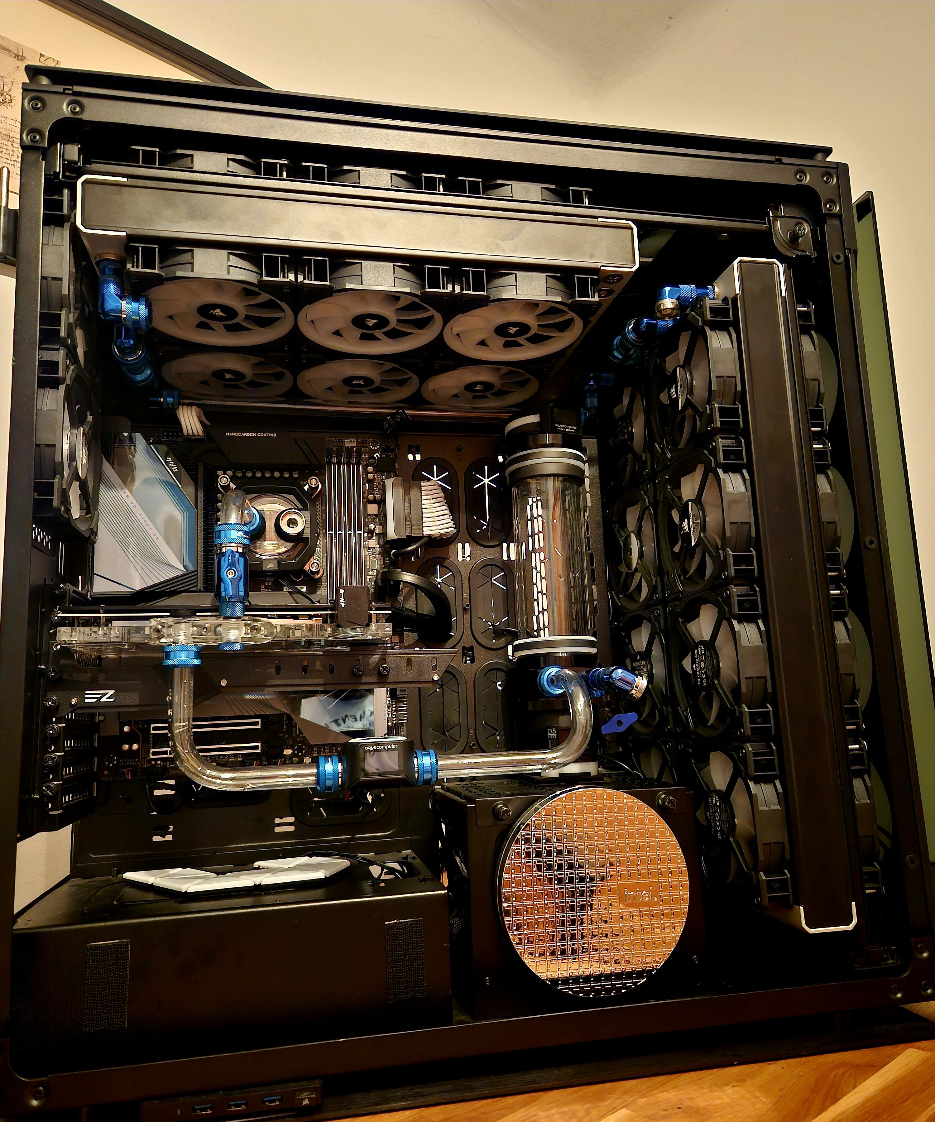

Schön, dass das Gehäuse noch jemand benutzt. Meins steht auch noch hier seit 2019. Wasserkühlung noch im Urzustand ähnlich des 2018er Luxxkompensators (aber Schläuche statt Borosilikatröhren :d) und 2021 Rocketlake Hardware.

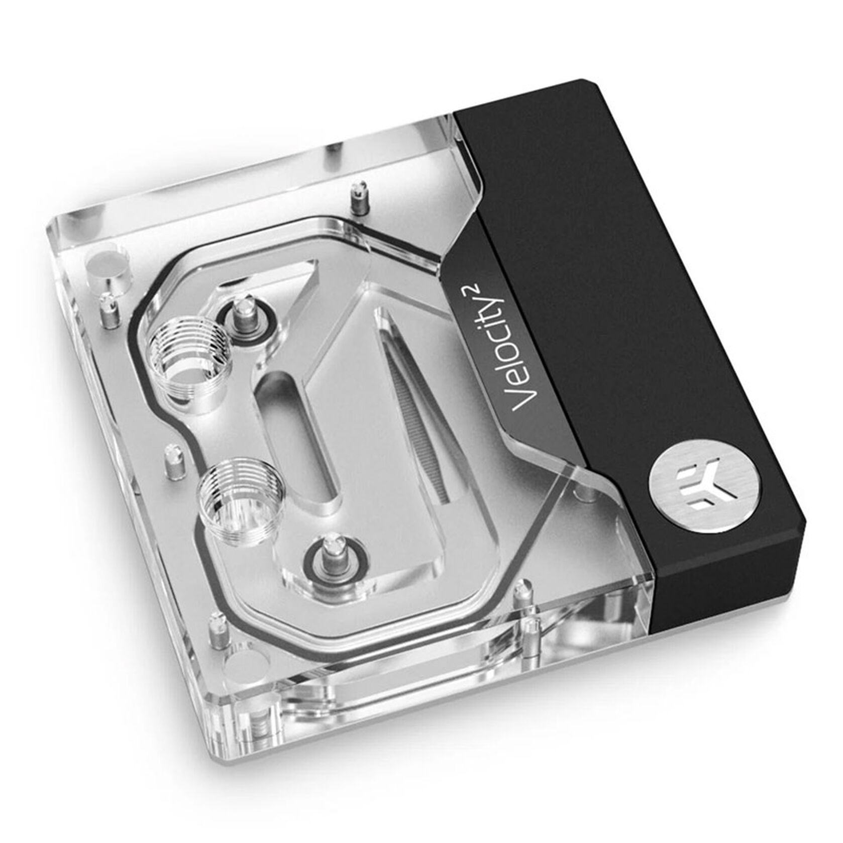

Habe mir jetzt den EK Water Blocks EK-Quantum Velocity² D-RGB - 1700, Nickel + Acryl bestellt:)......Soll sehr gut sein.

! Finger weg vom ek Schrott !

Der EK Block ist aber super bewertet.

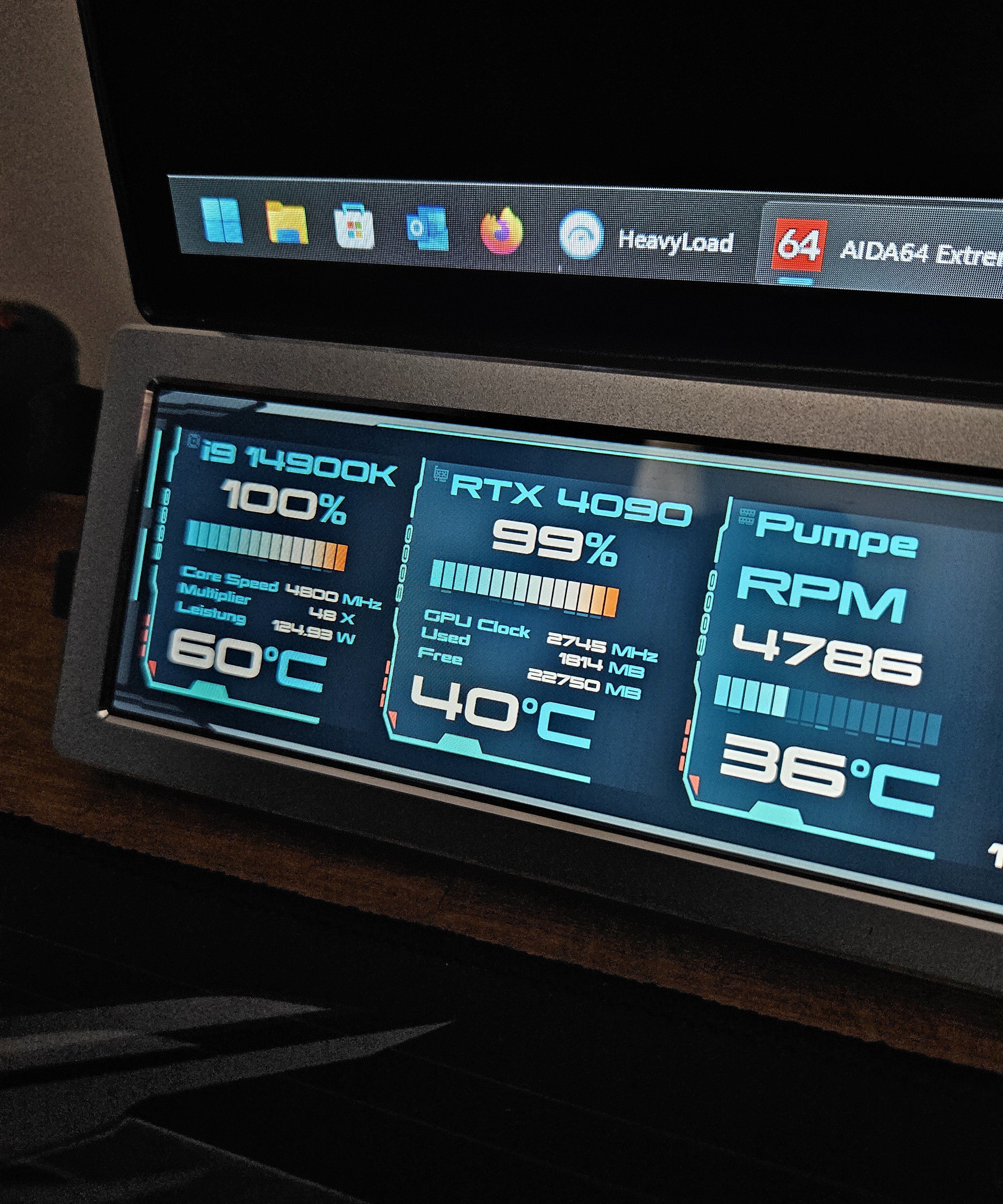

Stresstest läuft sein 5 MInuten und die Temperaturen sehen so aus:

@Sub200
Kurze Frage: was für ein Info-Display/System hast du da unter dem Bildschirm?
@Sub200
Habe ich auf Amazon bestellt.
Die Anzeige habe ich mir s3lber mit Aida64 erstellt:)
Das Display ist ein
Waveshare 8.8inch IPS Side Control Panel, 480×1920​
