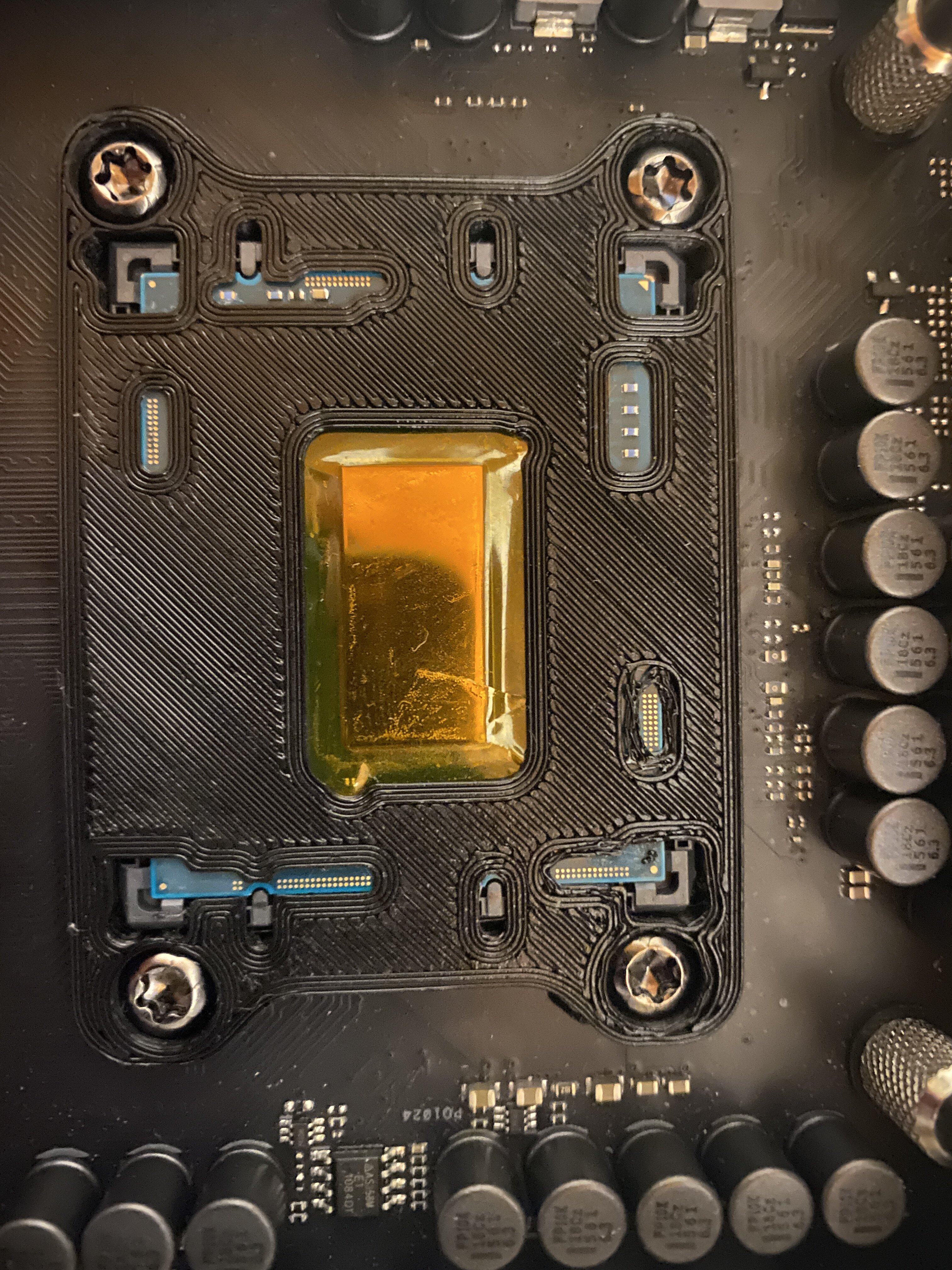

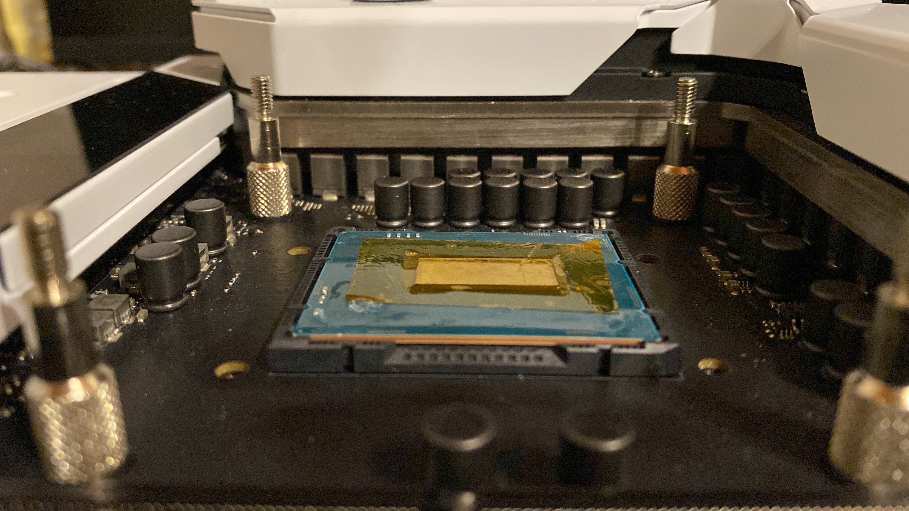

Das ist der Punkt. Ich habe schon viel gebastelt.
Auch den Heatkiller passend gefräst, aber es noch nicht vernünftig hin bekommen.
Widme dem aber auch nicht so viel Zeit.
Sieht schick aus Zaudi.
Das habe ich gemacht und getestet, als die aller ersten Frames mal angekündigt wurden. Also schon einige Monate wieder her.
Jedoch nicht weiter verfolgt.
