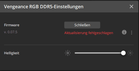

An jene die auch einen Corsair Vengeance RGB 32GB, DDR5-6000, CL36 habe mit EXPO Profil. Falls ihr iCUE installiert habt, könnt ihr mal schauen, ob bei euch die Suche nach einer neuen Firmware funktioniert, denn bei mir tut es das nicht. Bekomme immer eine Fehlermeldung (siehe Screenshot). Welche Firmware ist bei euch aktuell drauf? Genauer habe ich das Corsair Kit CMH32GX5M2D6000C36.
Habe die gleiche Meldung wie du. Neuste iCUE Version und frisches Windows 11 bei gleichen Riegeln.

Den Changelogs zufolge hat sich bei der Funktion zum Firmwareupdate des Arbeitsspeichers mit einem der letzten iCue Updates etwas geändert. Vielleicht ist es also nur ein kleiner (und noch unbekannter) Bug.
Habe eine Antwort bekommen von Corsair das die Meldung kein Fehler ist sondern normal. Es gibt für den Ram aktuell keine neue Firmware.
