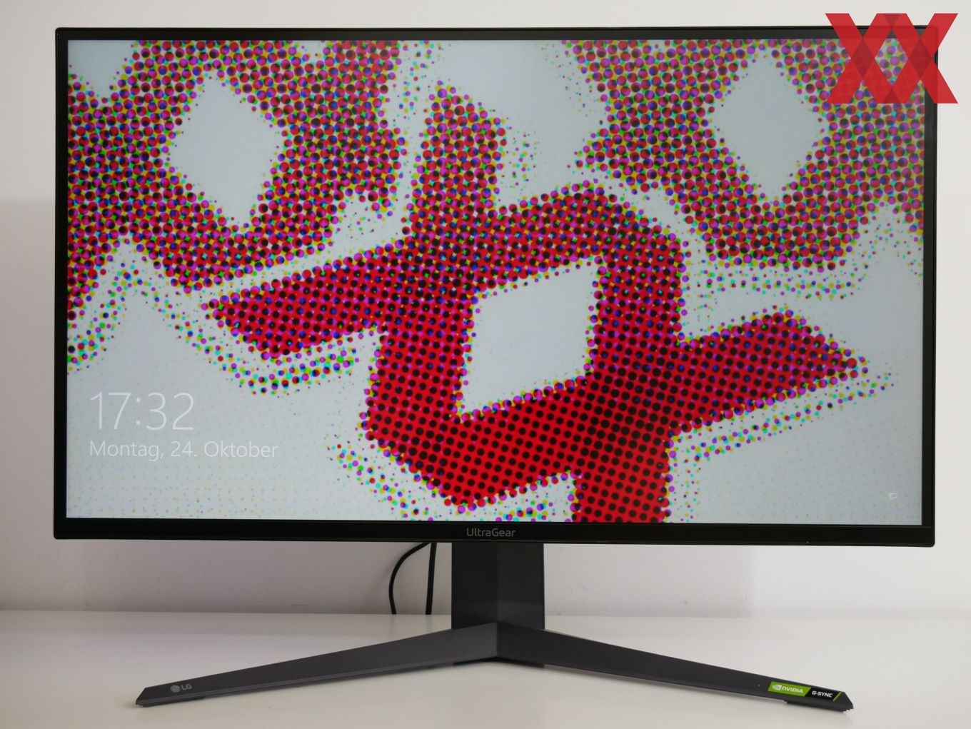

Der LG UltraGear 32GQ950-B ist eine interessante Wahl für Spieler, denn er kombiniert ein sehr schnelles Nano-IPS-Panel mit einer Wiederholfrequenz von maximal 165 Hz. Als Besonderheit besitzt er einen ATW-Filter, der so manchen Nachteil der IPS-Technik ausmerzen soll. Was der 32-Zöller darüber hinaus alles auf dem Kasten hat, klärt unser Test.
