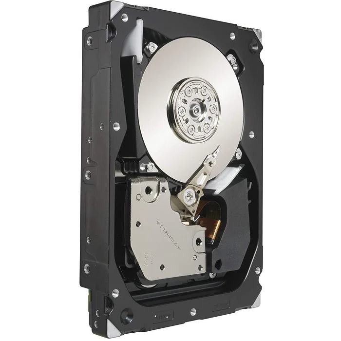

Mehr Umdrehungen bringen ihre eigenen Probleme mit sich, warum sind die Hersteller wohl erst dazu übergangen den Durchmesser der Platter kleiner zu machen als es das 3.5" Gehäuse erlauben würde und dann auf 2.5"?
Klar bekommt man mit mehr Umdrehungen Probleme mit der Platte.
Deshalb haben Platten mit 10.000 und 15.000 UPM i.d.R. 2,5"-Platter.
Ausnahme sind die alten WD Raptor.
Die haben tatsächlich 3,5" Platter und drehen mit 10.000 UPM.
Erst bei den VelociRaptor wurde auf 2,5" umgestellt.
Eben, die alten waren noch 3.5", aber die Datendichte, die Drehzahl und den Durchmesser gleichzeitig zu steigern ist eine gewaltige Aufgabe. Deshalb wurden die Durchmesser der Platter eben auch immer kleiner, wie man hier am Beispiel einer Seagate ST3600057SS Cheetah 15K.7 600 GB 15krpm sieht:
Man kann also nicht einfach die Drehzahl anheben um die Transferraten zu erhöhen, so wie man nicht einfach zum 5¼" zurückkehren kann um die Gesamtkapazität zu steigern. Wäre dies ohne Nachteile an anderen Stellen die den Gewinn vermutlich sogar komplett zunichte machen würden möglich, hätten die Hersteller es schon gemacht, statt viel Geld für die Entwicklung von Dingen due Dual Actuatoren oder HAMR auszugeben.
