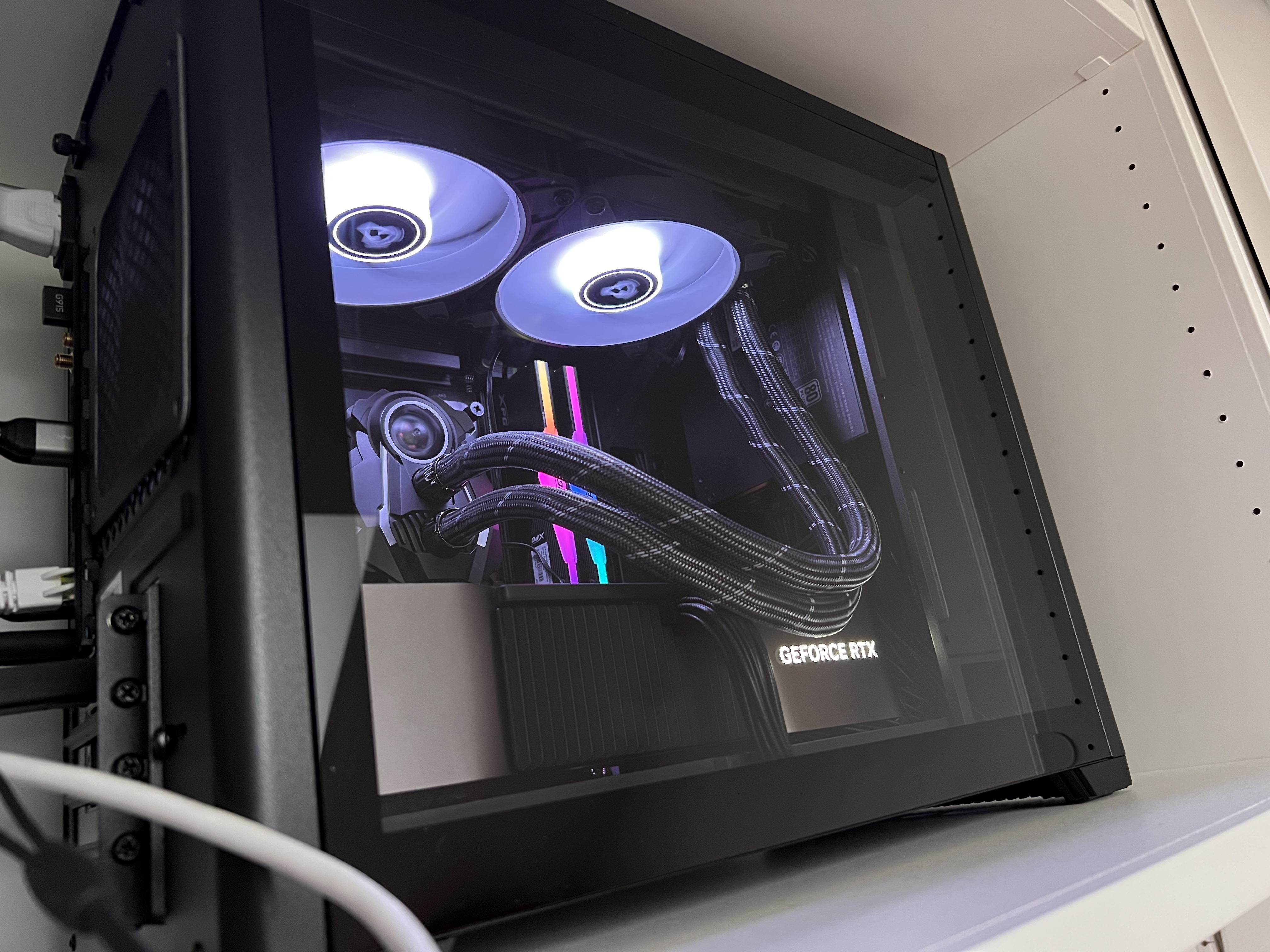

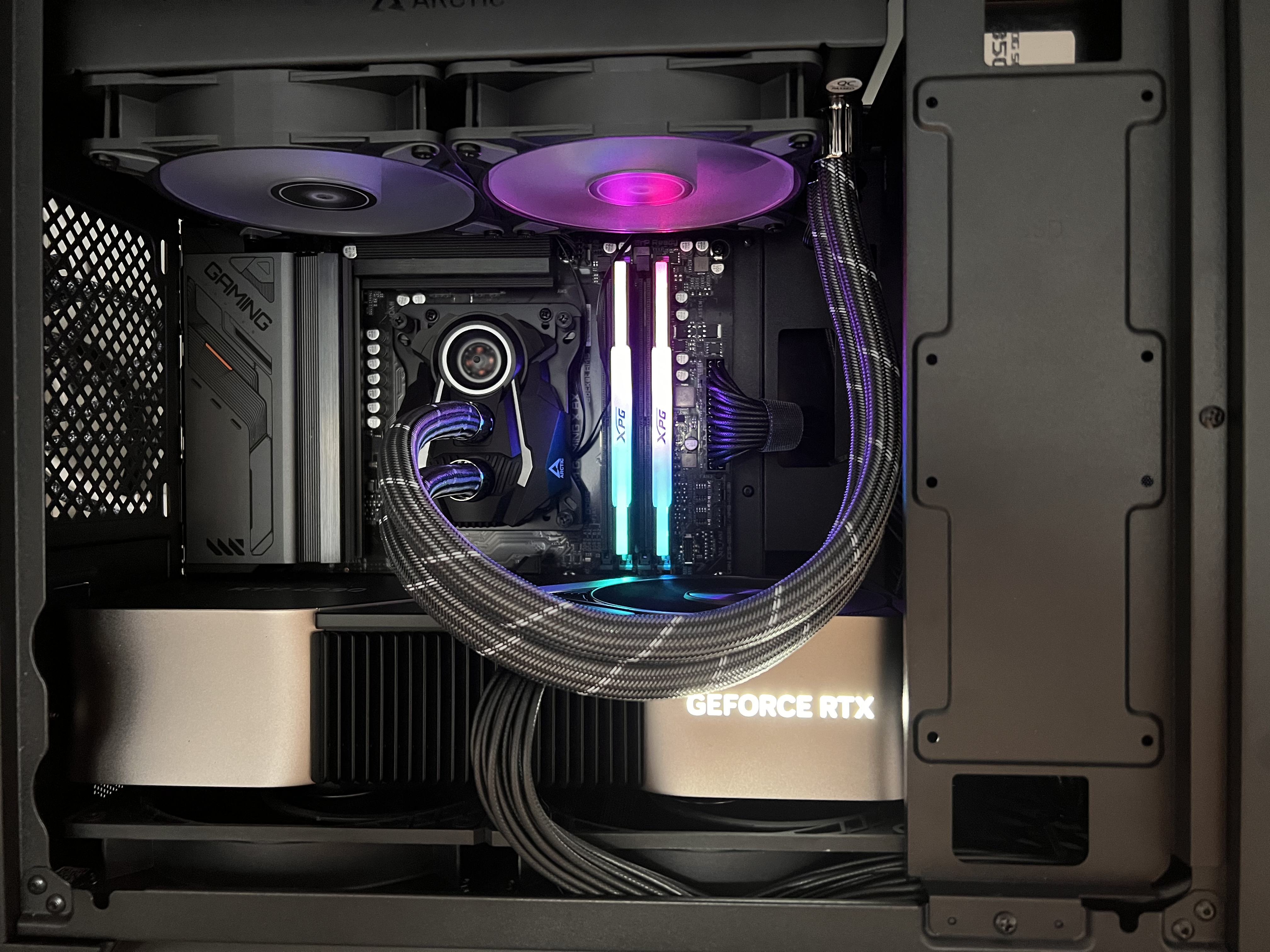

Habe es zuhause und betreibe darin eine 4090 Founders mit einem 7600X, gekühlt durch den Liquid Freezer II 240.
Beim Mainboard (wie bei meinem Gigabyte B650M Gaming X) ist darauf zu achten, dass der PCIe Slot für die Graka ganz oben auf dem Board verbaut ist und nicht erst eine Reihe M.2 darüber sitzt.
Wenn das so ist, passen normale Gehäuselüfter (sogar knapp 140mm) noch unter eine Tripleslot-Karte wie die 4090 Founders und sorgen für guten Airflow von unten.
Ich habe dazu das ASUS Loki SFX-L Netzteil verbaut, was das Kabelmanagement einfacher macht.

Da kann ich wenig gegen sagen - ich hatte Lust drauf ;-)
Das Gehäuse ist für eine Vertikallüftung konzipiert (unten rein, oben raus). Das muss man dann auch so bauen.
Bei mir ist es aber auch ein spezieller Anwendungsfall: Ich hatte die Idee das Case in einen vorne offenen Schrank über den Schreibtisch zu stellen (wie ein Aquarium), um auf dem Tisch oder drunter Platz zu haben. In ein 60x60x40 IKEA Korpus passt das Ding super rein. ;-)
Nein. Das Board sitzt unten, damit über ihm noch so 4cm Platz für eine Wakü ist.
Deswegen ja Slotblende und Innenleben modifizieren. Aber gut, da gibts vmtl geeignetere Kandidaten.
(Hätte gerne was a la Sliger Cerberus X nur in bezahlbar)
Was sind denn die Temps bei dir @sp0tt ?
Die Temps lassen sich nicht mit denen im Review vergleichen - ist ja ganz andere Hardware.
Wenn ich den FurMark für CPU auf 6 Threads und gleichzeitig im FullHD für 10min laufen lassen, bin ich bei der GPU bei 66 Grad und bei der CPU bei 90 Grad. Nehme ich die Last dann raus, bin ich nach 3min bei der CPU bei 53 Grad und bei der GPU bei 35 Grad. Gehe ich dann länger in Idle / Office-Tätigkeiten schaltet die GPU wieder auf passiven Betrieb und die CPU fällt auf unter 50 Grad.
