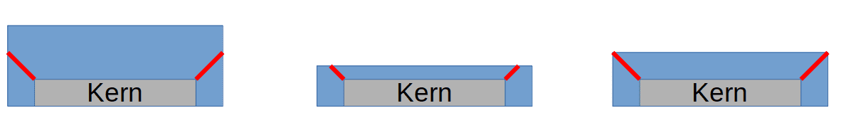

Ich stells mir so vor:
Die Wärme breitet sich nicht nur nach oben, sondern auch zur Seite aus. Es ergibt sich also ein Kegel mit einem fixen Winkel der Seiten (Materialkonstante) nach oben. Wenn die Schicht dünner wird, wird die Oberfläche des Kegels oben kleiner. Der Abstand zwischen den eigentlichen Transistoren und der Chipoberfläche wird zwar kleiner, aber auch die Fläche an der noch Wärme ankommt, sprich an den Ecken des Dies kommt schon keine Wärme mehr an. Und das ist die Kontaktfläche zum Heatspreader.
Das klingt in der Tat interessant. Danke. :)
Um es vielleicht nochmal mit einem Bildchen zu verdeutlichen:
Links: Zu dick
Mitte: Zu dünn
Rechts: optimal
Vielleicht kann ja jemand, ders wirklich versteht bestätigen, ob ich das richtig verstehe. :d
