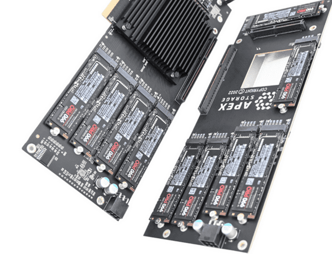

Wird die tatsächlich so wie auf den Fotos zusammen gesteckt? Ohne aktive Kühlung dazwischen, nur über "einen Luftstrom im Gehäuse"? Krass! :unsure:
Neuen 3000€ Toaster wollte ich schon immer mal haben und RGB braucht man dann auch nicht mehr, die "leuchtet" @ Vollbestückung im workload nach ein paar Minuten von selber. :fresse:
edit: Aber trotzdem nettes Spielzeug für dem, der sonst alles hat und nicht weiß wohin mit den Geld. (y)
Die bringt ja insgesamt max 31 GB/s über PCIe4.0x16 und rechne das auf 21 SSDs verteilt... Also braucht man da wohl nicht unbedingt die beste Kühlung pro SSD. Evtl. wird ein guter Luftzug doch ausreichen.
Ich kann mir trotzdem vorstellen, dass die im Kern (also zwischen den 2 Steckplatinen) gut aufheizt. Erst recht, wenn für die einzelnen SSDs noch nicht einmal die Minimalkühler (also diese 20ct. Chinarippenkühler) bei liegen.
Außerdem wirst du dafür ein Board mit Bifurcation UEFI Support brauchen und da ist auch noch die Frage, ob jedes Board jeden Boardpartners mit Bifurcation das supportet ohne UEFI Modifikationen.
Und dann weiß man ja noch nicht einmal welcher Controller/Switch usw. da drauf verbaut ist. Wenns schlecht läuft, der billigste Chinachip am Markt, weil man die 5€ mehr für den besseren Marvell nicht einkalkulieren wollte.

Da ist der Hitzestau ja vorprogrammiert. M.2 liegt auf M.2
Steht doch im Text wie stark der Luftzug sein muss:
Die Kühlung erfolgt über einen Luftstrom im Gehäuse, der mindestens 400 LFM (Linear Feet pro Minute) betragen sollte.
Solche Angaben sind bei Server Hardware üblich, da dort in aller Regel eine Reihe wirklich starker Lüfter in der Mitte des Gehäuses den Luftstrom für alle Komponenten, auch die passiven CPU Kühler, erzeugt. Merke: Passiv gekühlt bedeutet nicht automatisch, dass nicht doch ein bestimmter Luftstrom erforderlich ist und dies gilt besonders für Serverhardware!

"Die Anbindung auf auf den beiden PCBs erfolgt mit" vier Lanes => jeder m. 2- slot ist mit vier Lanes angebunden.
Mich interessiert dann aber wirklich, wie die Karte funktioniert: lane bifurication und PCIe-Switch? Da einen sinnvollen Controller eingebaut zu haben, fände ich besser. Zumal die beoden Chips da in der Mitte offenbar nicht wenig Kühlung brauchen.
Eben, da es da zwei große Chips mit reichlich Kühlbedarf gibt, dürften dies mindestens PCIe Switchs sein und vielleicht haben sie auch RAID Controller Funktionen. Mit Lane Bifurkation kommt man bei einem x16 Slot nicht übr 4 SSDs hinaus, da mehr als x4+x4+x4+x4 nicht geht.

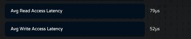

Stört sich hier niemand an der hohen Latenz?
Lesen 79 ms
Schreiben 52 ms
Ne NVMe sollte eher im Bereich von 0,1ms liegen.
Der Overhead einer RAID Verwaltung erhöht halt die Latenz, auch wenn es bei manchen Benchmark anders aussieht, weil man dann, vor allem bei den klassischen HW RAID Controllern mit reichlich eigenem Cache RAM, da bessere Werte bekommt. Dies liegt halt daran, dass viele Benchmark nur über einen kleinen Adressraum benchen und da hilft der größere Cache die Hitrate zu steigern und weil dann mehr Anfragen aus dem schnellen Cache bedient werden können, sieht es so aus als wäre die Latenz sogar besser. Aber diese Karte richtet sich ja an Enterprise User für Serveranwendungen und da ist die Latenz meist weniger wichtig als die maximalen IOPS, weil es meist eben viele parallele Zugriffe gibt und damit steigt die Zeit in der jeder einzelne von denen bedient wird, ja sowieso über die normale Latenz die mit nur einem Zugriff ermittelt wird. Es ist für solche Nutzung also recht egal wie lange es dauert bis eine einzelne Anfrage beantwortet ist, wenn es nur eine Anfrage gibt, sondern nur wie lange es dauert wenn es z.B. eine Millionen paralleler Anfragen gibt und dazwischen gibt es eben kein direktes Verhältnis und entsprechend muss man also auch schauen auf welche Art von Nutzung sich diese Angabe bezieht.
Consumer SSDs sind übrigens in aller Regel darauf optimiert bei einem oder wenigen, in der Praxis eines Heimanwenders sind 4 parallele Zugriffe schon sehr viel und entsprechend selten, gleichzeitigen Zugriffen gut zu performen und Enterprise SSDs sind auf eine gute Performance bei vielen parallelen Zugriffen optimiert, auch wenn dies eben auf Kosten der Performance bei nur einem Zugriff zur Zeit geht.
@Holt Der Overhead ist trotzdem viel zu hoch. Ich würde das Teil nicht für viele VMs verwenden wollen. Da hat mein iSCSI Storage ne niedrigere Latenz.
Lesen 79 ms
Schreiben 52 ms
...NVMe sollte eher im Bereich von 0,1ms liegen.
Wenn der freundliche Abtipper nicht fähig war Mikrosekunden von Millisekunden zu unterscheiden, dann kann man immer noch auf die Quelle klicken und richtige Werte nachschlagen:
Ich hatte die Quelle vorher auch geprüft und da stand ms
Da hat dann wohl jemand den Fehler beim Schreiben der Quelle gemacht und dann korrigiert.

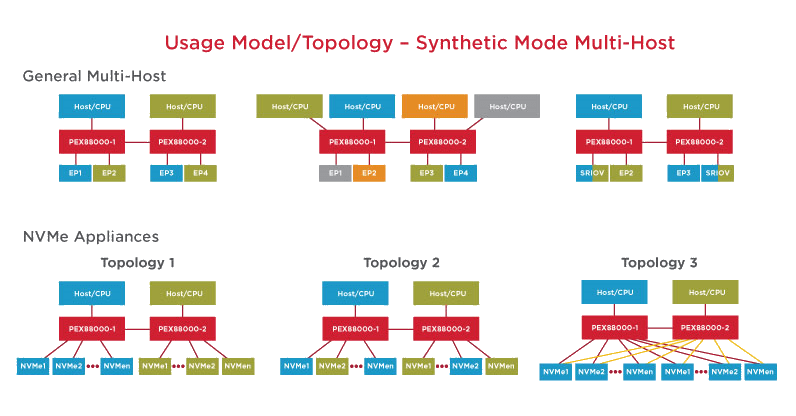

Ich denke mal, da wird ein Switch mit CPU so in Richtung eines Broadcom PEX aus der 88xxx Serie drauf sitzen die PCIe4.0 und teils auch PCIe5.0 supporten.
Die Karte dürfte auch entsprechend kosten. So wie ich das auf der Apex Seite lese "unterstützt" die Karte das erstellen von Arrays, bietet aber selbst nicht die HW. auf der Karte an.

Allerdings. aber leider konnte ich die Idle Leistungsaufnahme des PEX88096 nicht finden, denn der dürfte da verbaut sein. Der hat zwar nur 98 Lanes, womit einer der Slots nur mit 2 Lanes angebunden sein dürfte, aber einen größeren PCIe 4.0 Switch bietet Broadcom nicht an, bei den PCIe 5.0 geht es dann bis zu 144 Lanes beim PEX89144.
Hier steht zumindest schon mal "Power typical 35,78 Watt". Das wäre heftig. Nachdem ich gesehen habe, dass M.2-Octo-Karten schon 1000 € kosten, wird die Karten wohl doch eher bei 2000 bis 3000 € liegen.
