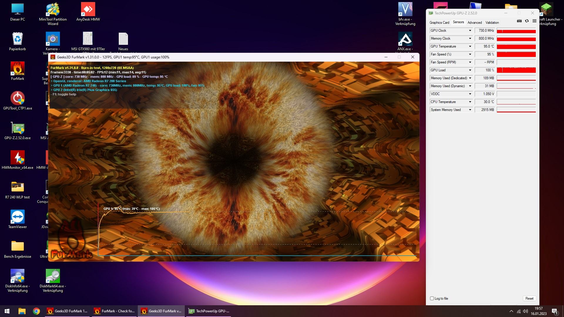

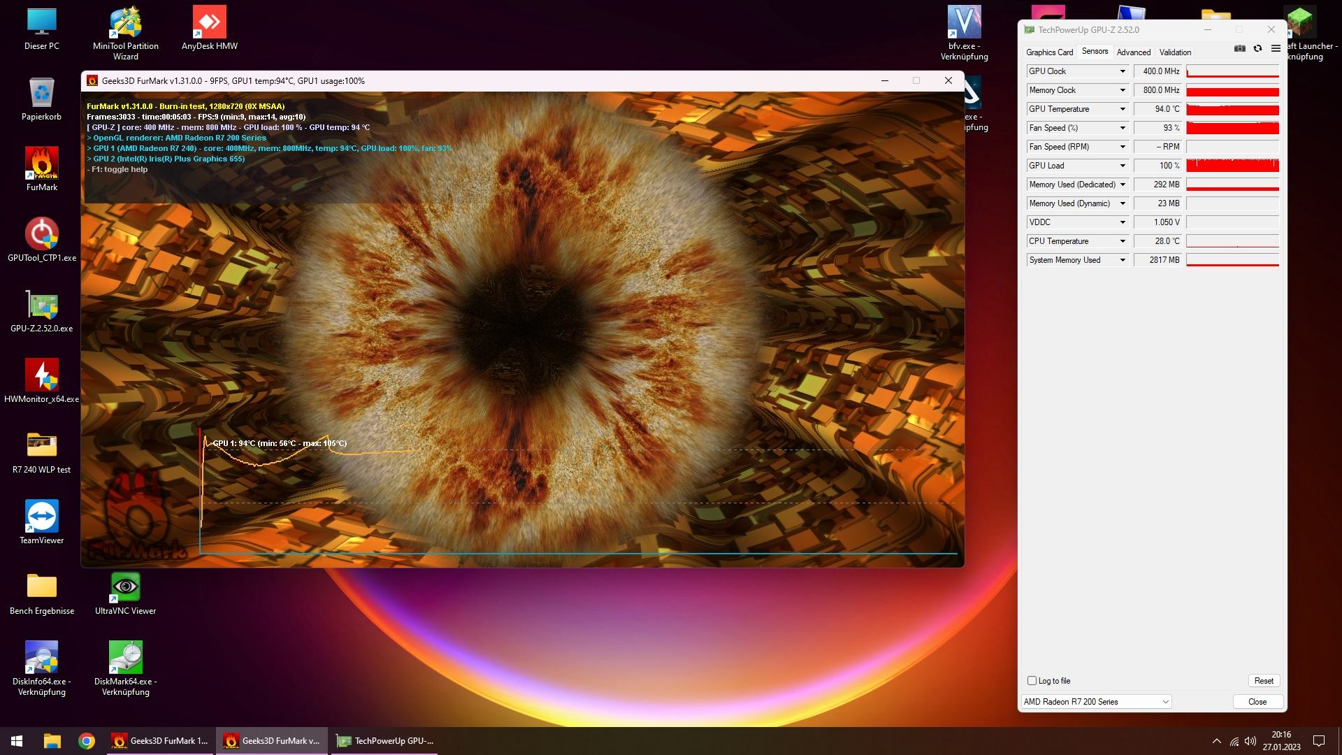

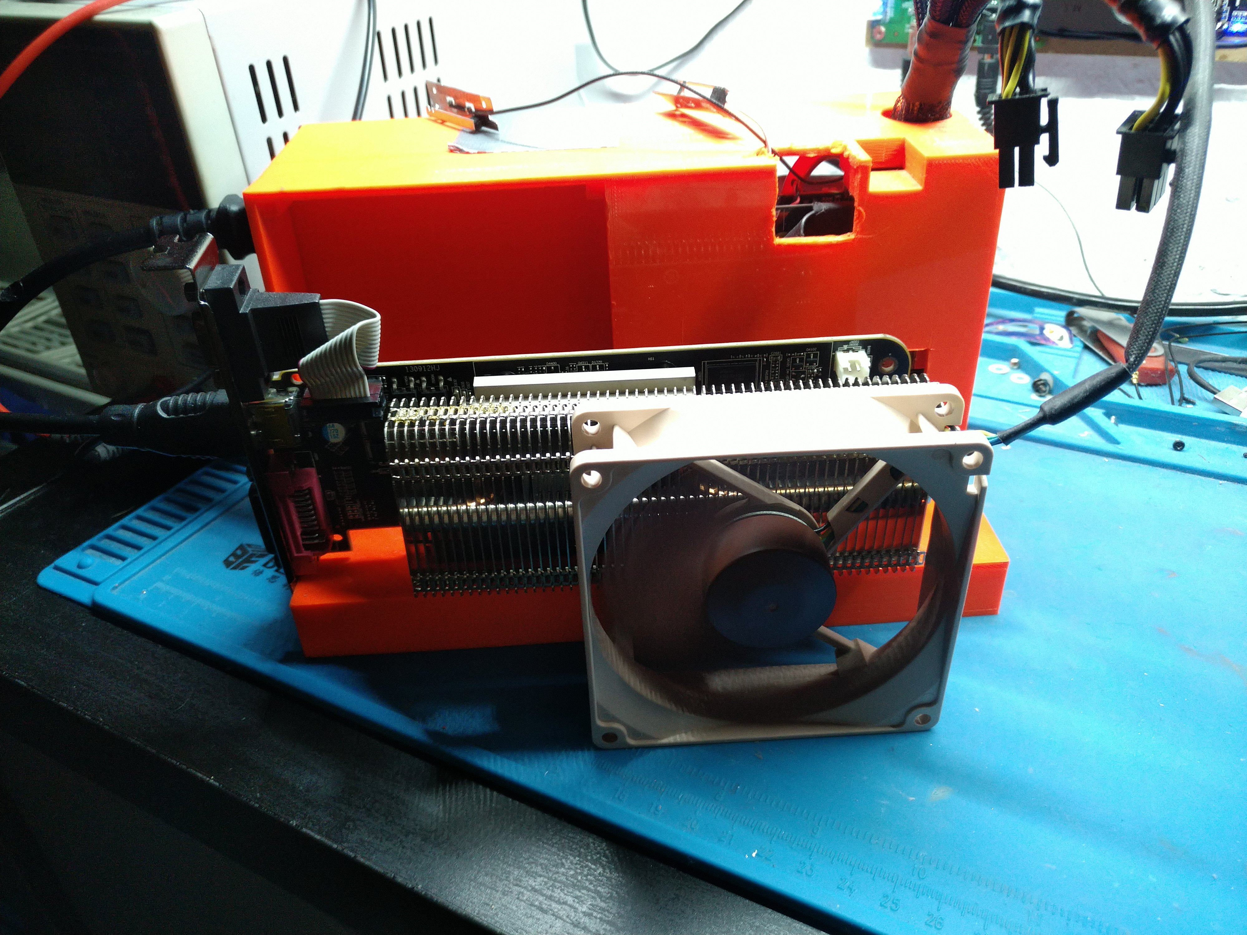

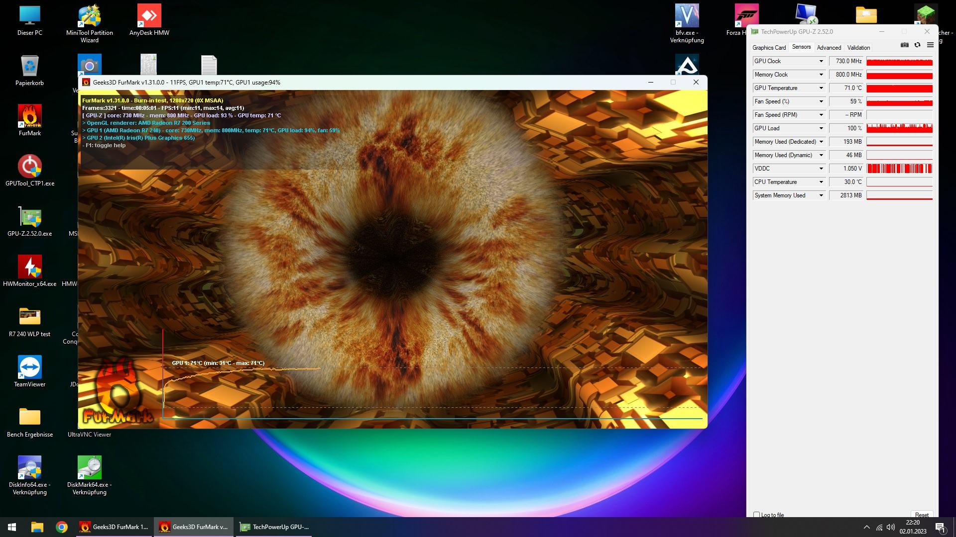

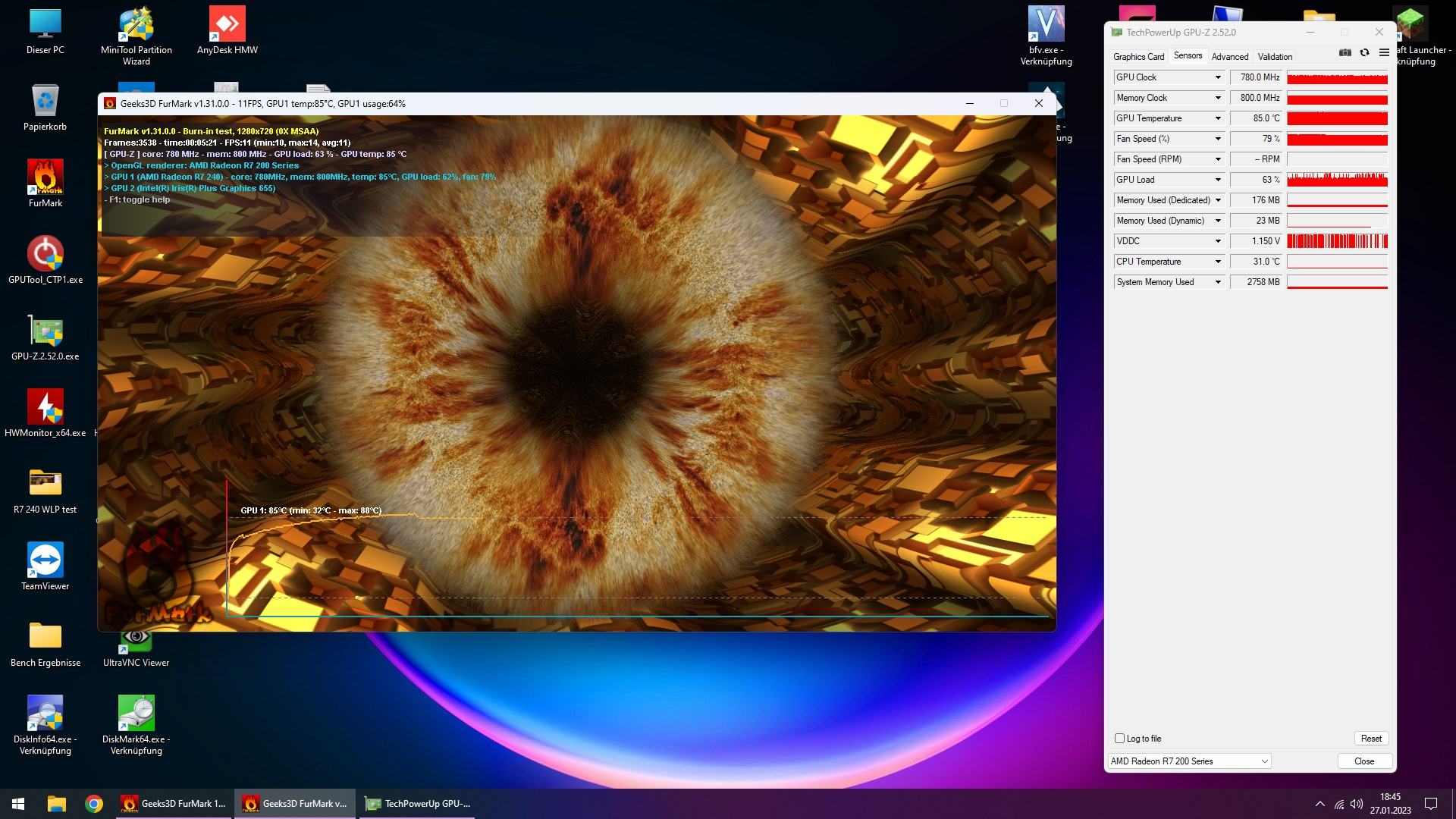

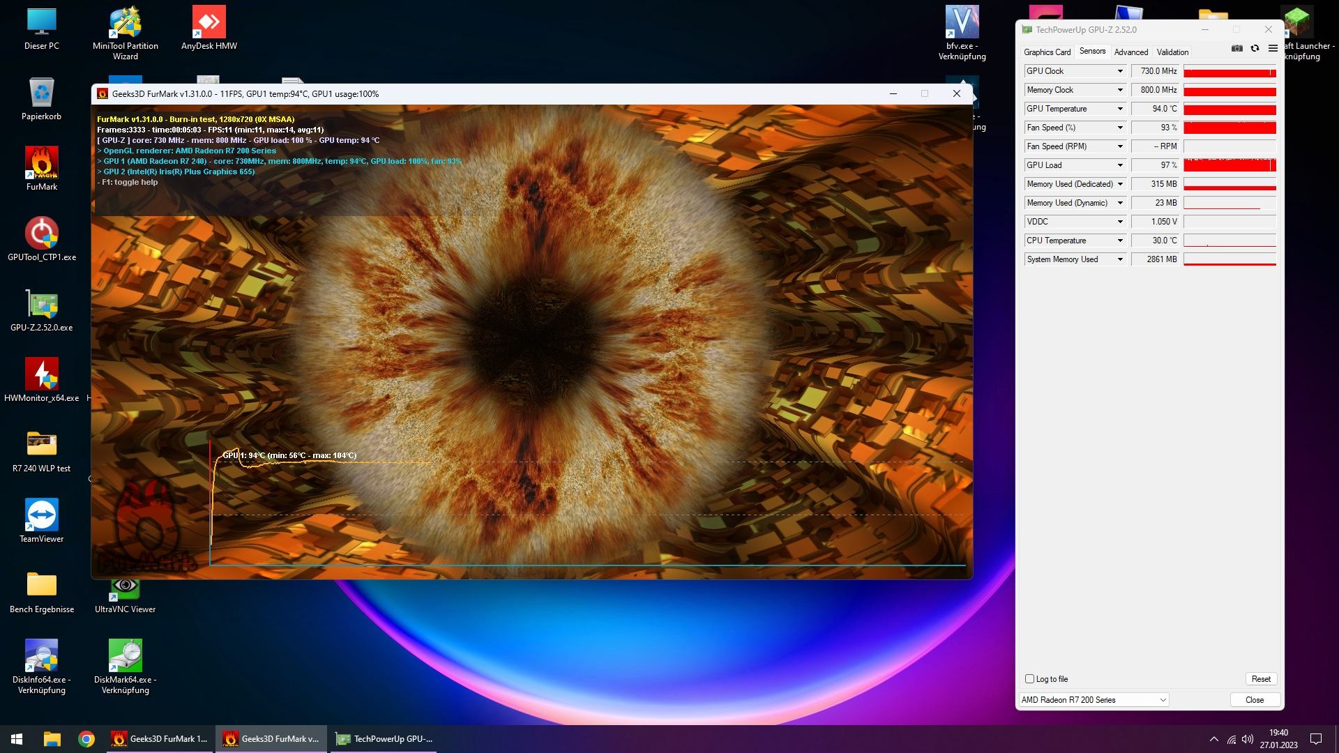

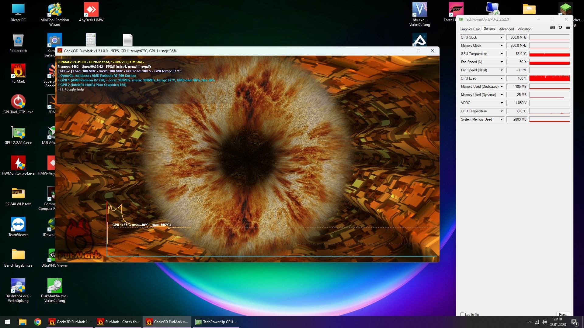

Testobjekt war eine Raden R7-240 mit 30W TDP, getestet wurde immer nur die GPU Temperatur bei 5 Minuten Furmark-Test.
Die Karte ist eigentlich passiv gekühlt, damit die Tests aber nicht zulange dauern eb der Kühler wärmetechnisch "gesättigt" ist, habe ich immer an der gleichen stelle ein Lüfter mit fester Drehzahl davor gestellt, damit der Kühler immer die selbe Kühlleistung erbringt.

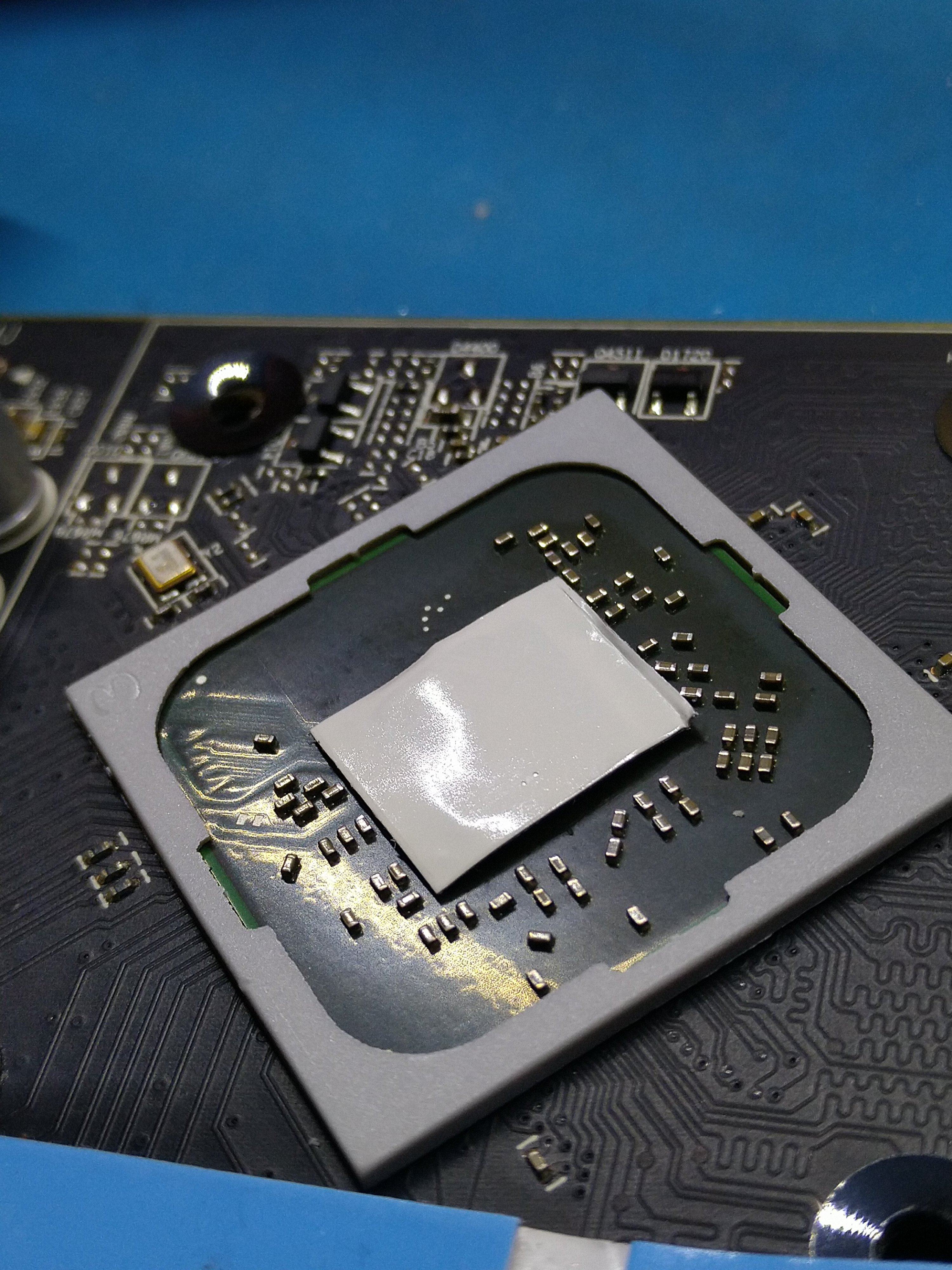

Die Federschrauben habe ich zudem immer nur gerade soweit eingedreht, dass der erste Gewindegang hält, damit die 1.5mm Pads nicht zu stark gequetscht werden.

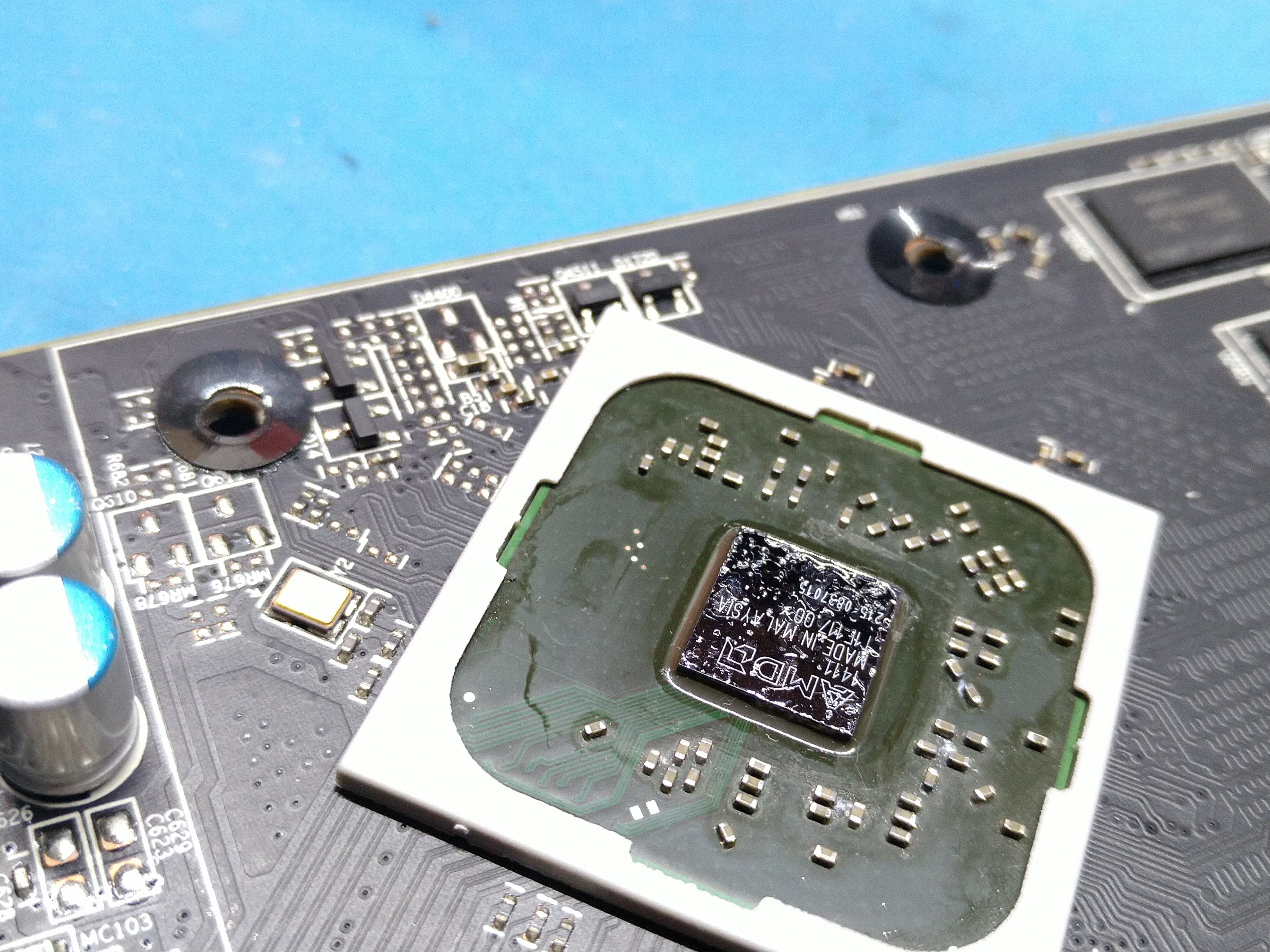

wie schauts aus wenn man vergisst Wärmeleitpaste auf die GPU aufzutragen?
Die TP2 Pads hatte ich recht lange im Einsatz, gab ja lange zeit nix anderes was Preis/Leistungsmäßig so gut war. Sie sind nicht superweich, nicht wirklich Sticky, zerbröseln aber auch nicht, kann man also auch recht häufig wiederverwenden...dafür nicht gerade die beste Kühl/Wärmeübertragungs-Leistung
Mein Favorit, vor allem vom Preis/Leistungsverhältnis her, aber auch die Kühlleistung ist extrem gut, sind sehr weich, Sticky, können aber auch zerbröseln wenn man die zu unsanft entfernt.

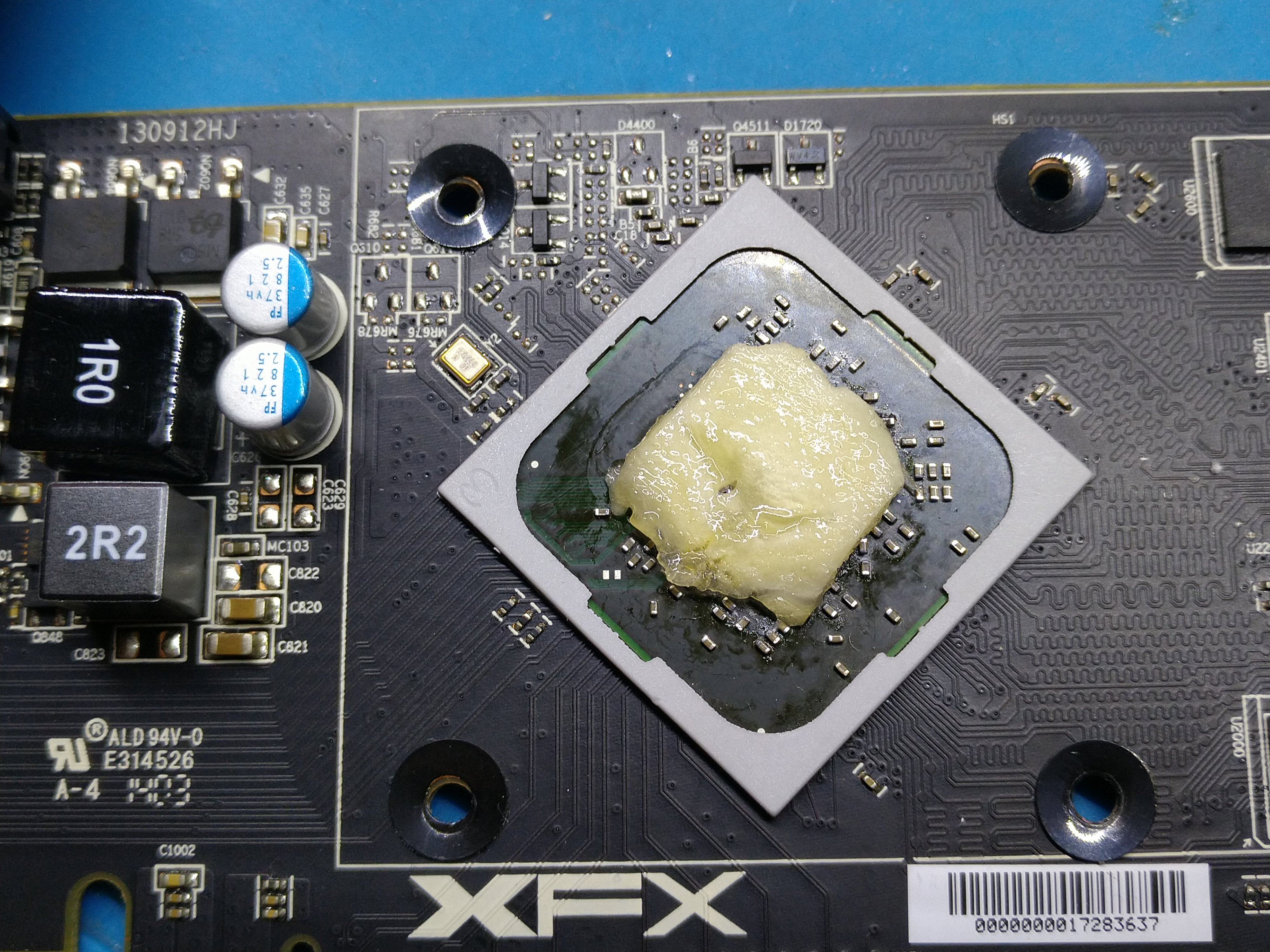

Guter Sommerblüten Honig vom Imker des Vertrauens

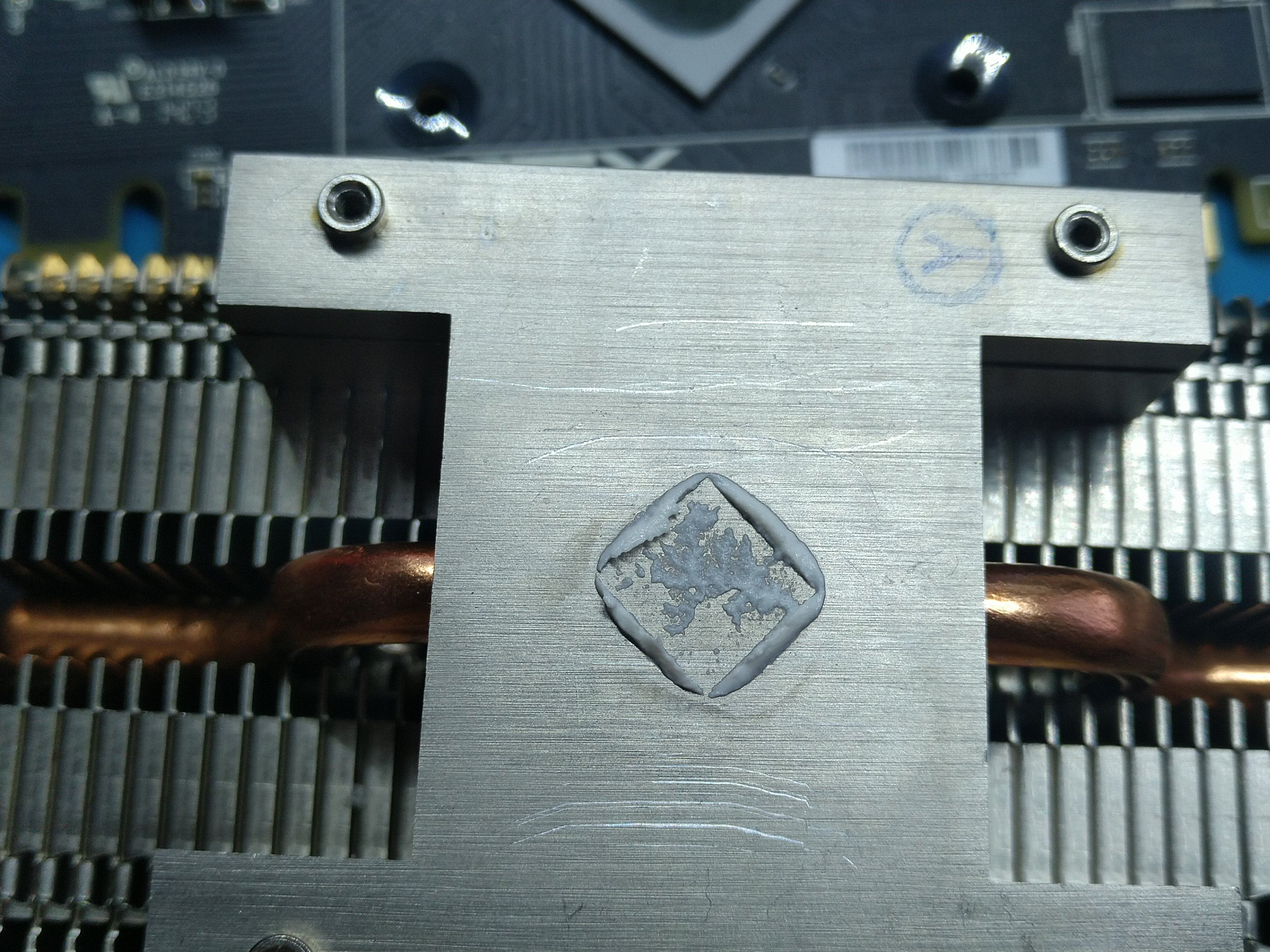

die Folgenden sind mit Bildern:

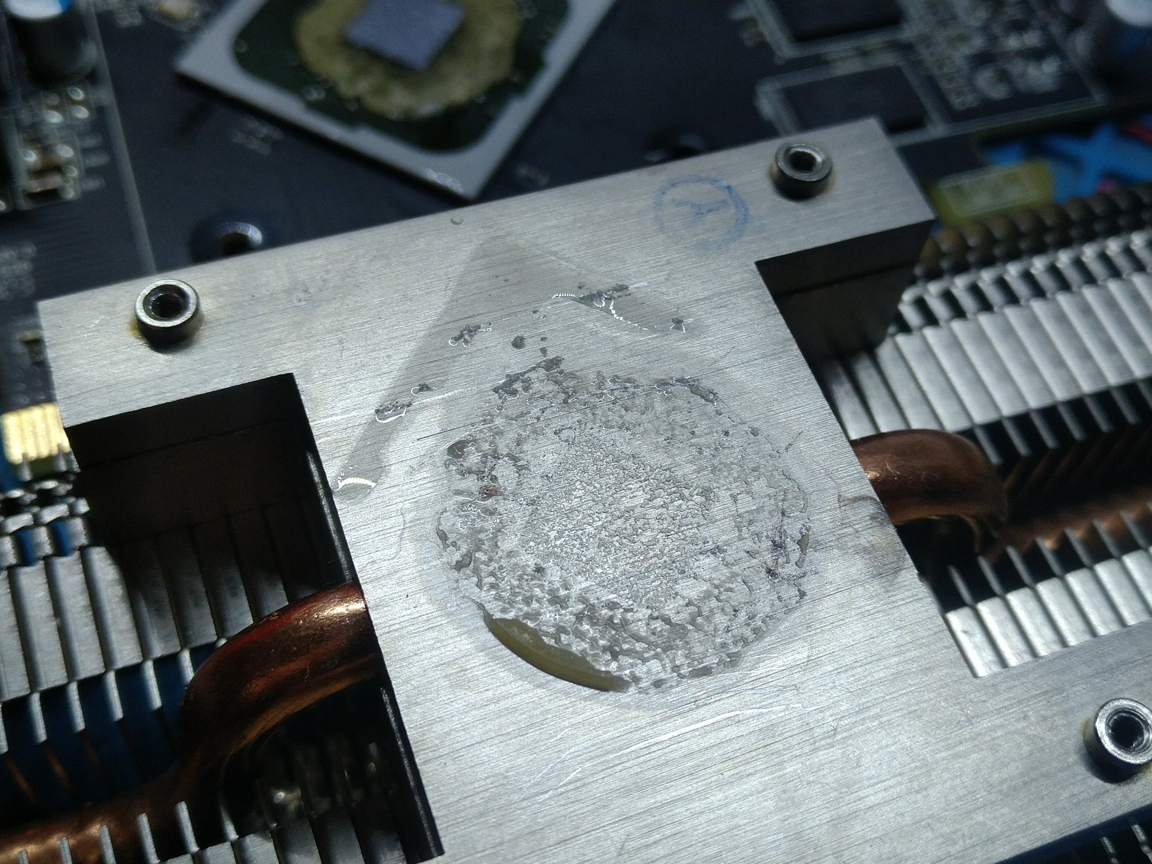

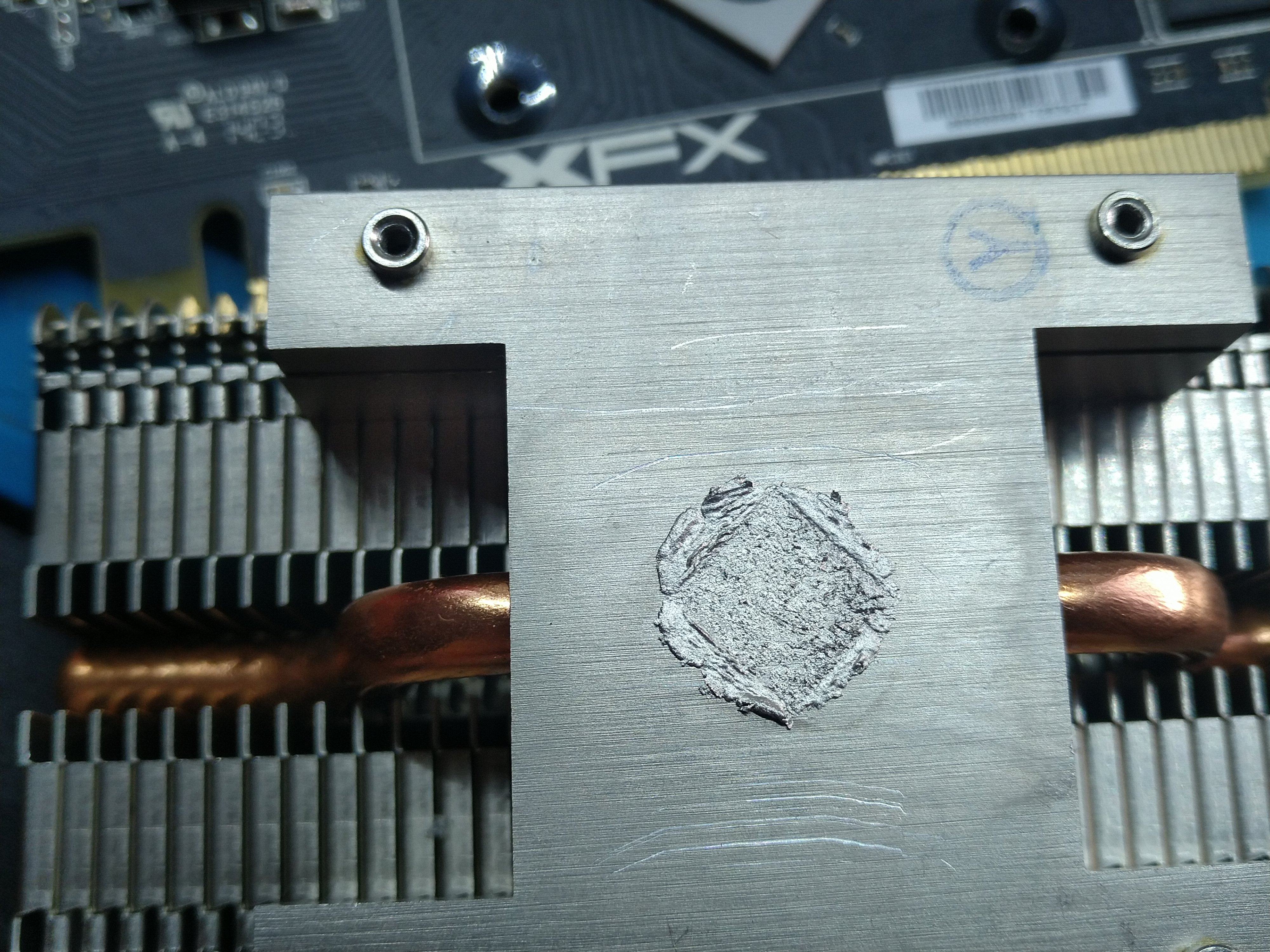

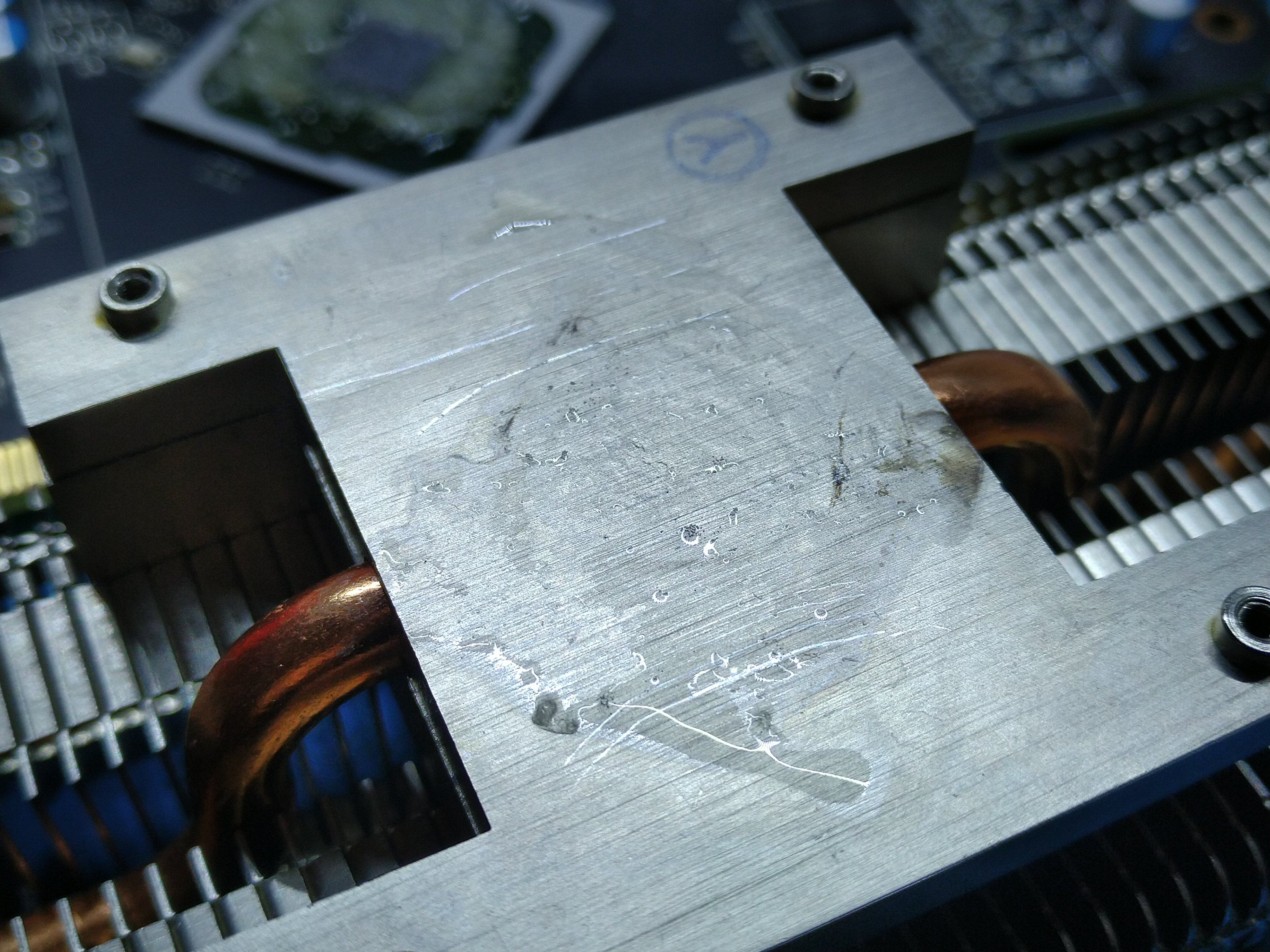

Gabs mal günstig bei Amazon...

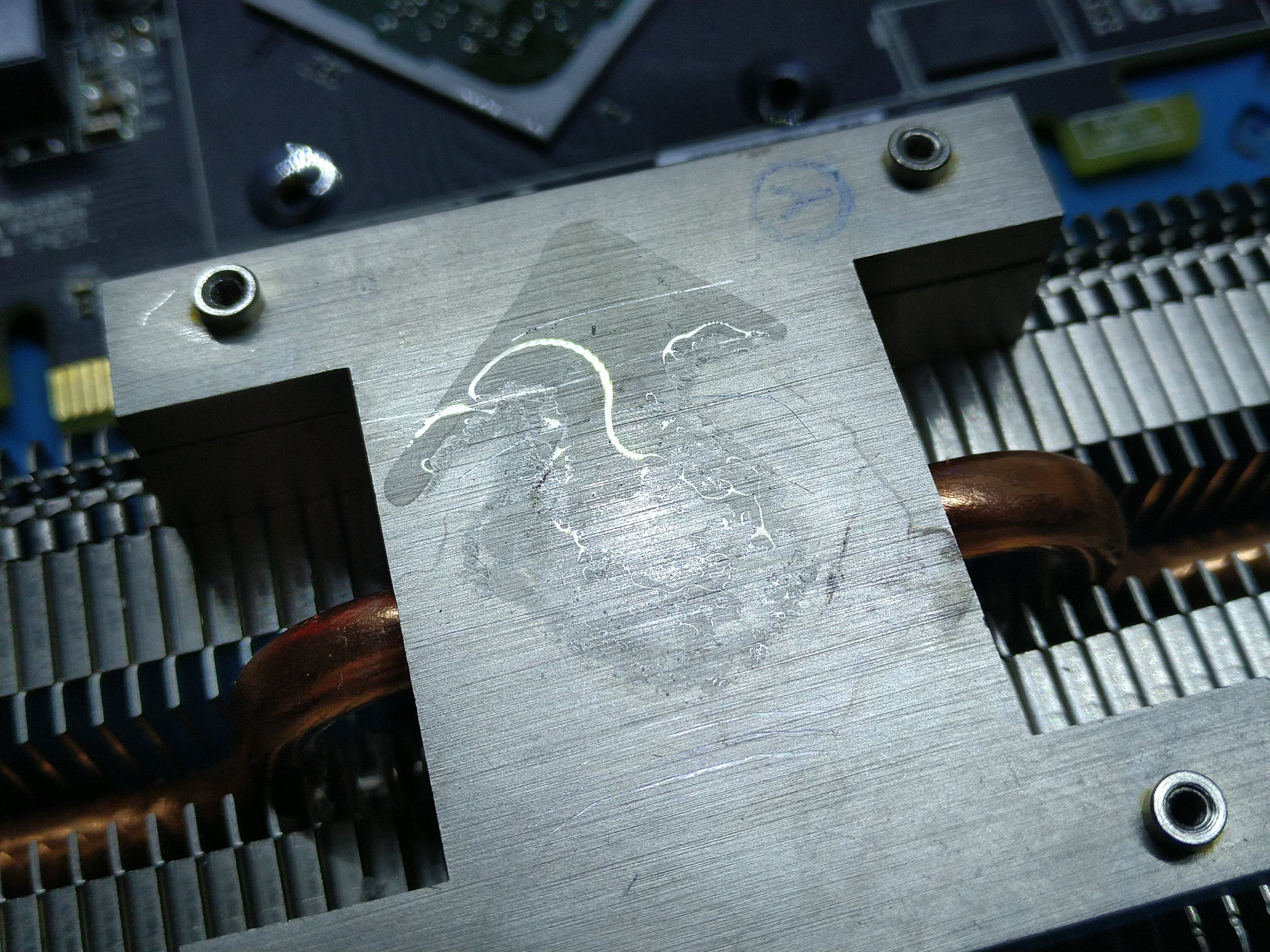

Klebt nicht wirklich gescheit und von Wärmeleiten kann keine Rede sein - selbst nur der Kühler ohne Wärmeleitpaste hat eine bessere Wärmeübertragung - Furmark Bild gibts nicht weil die Karte abgeschaltet hat xD

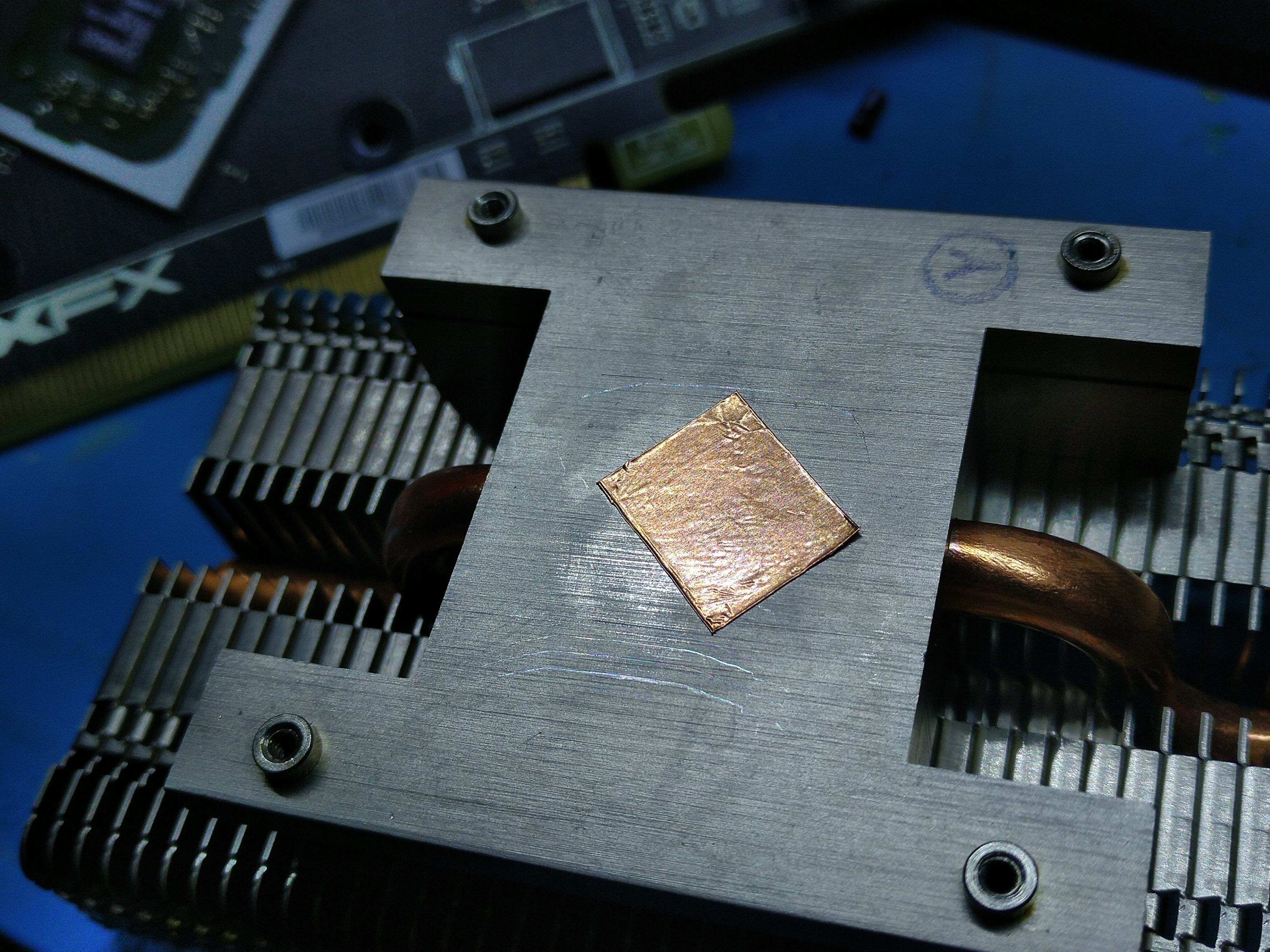

Einfache 0.03mm dicke Kupferfolie mit Klebefilm drauf. Mit der Klebeseite auf den Kühler geklebt

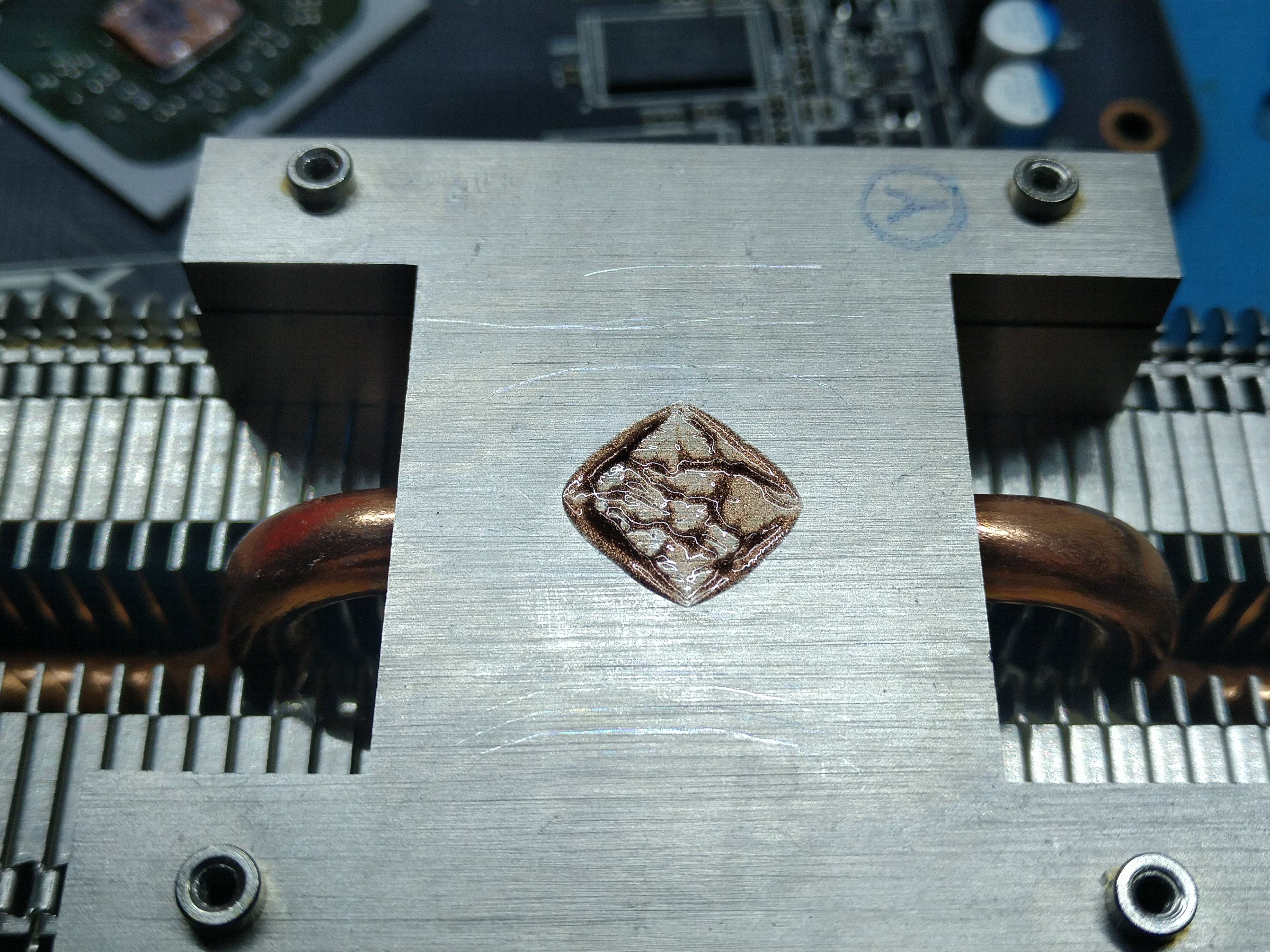

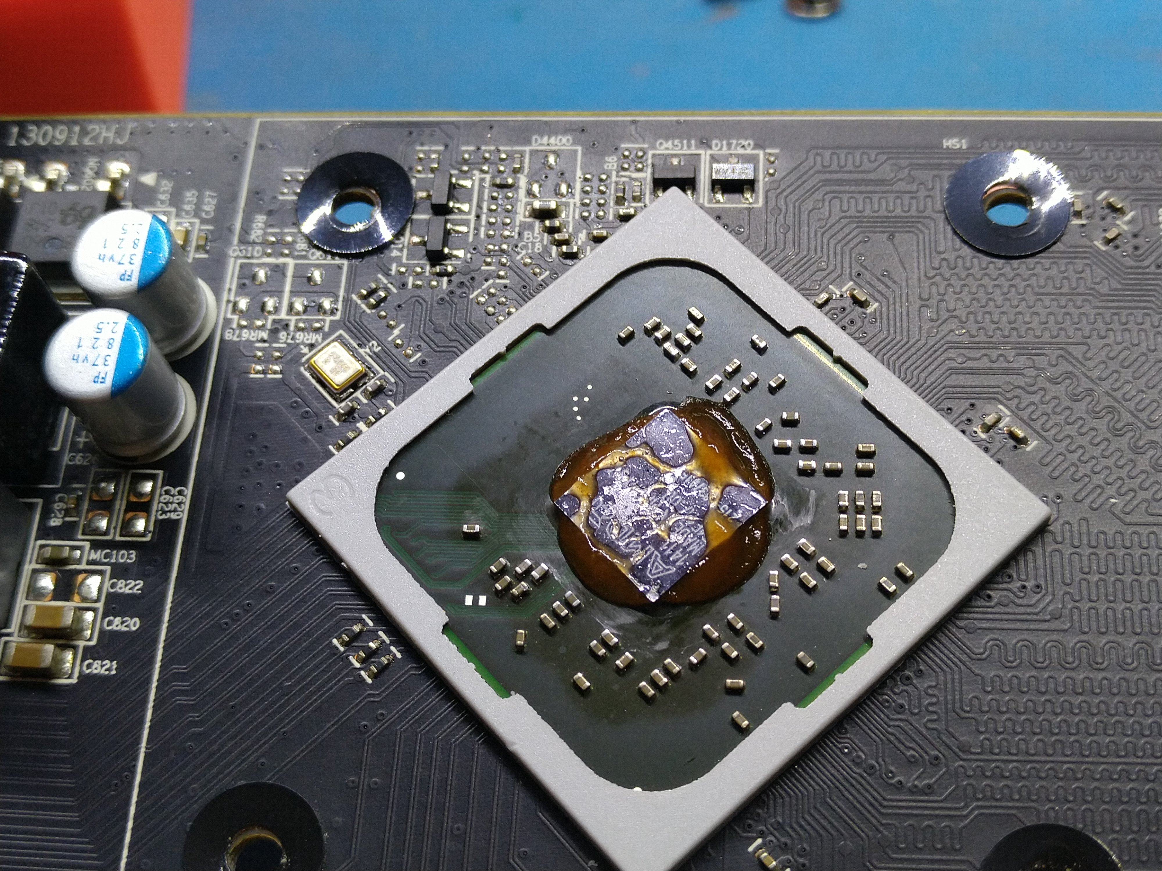

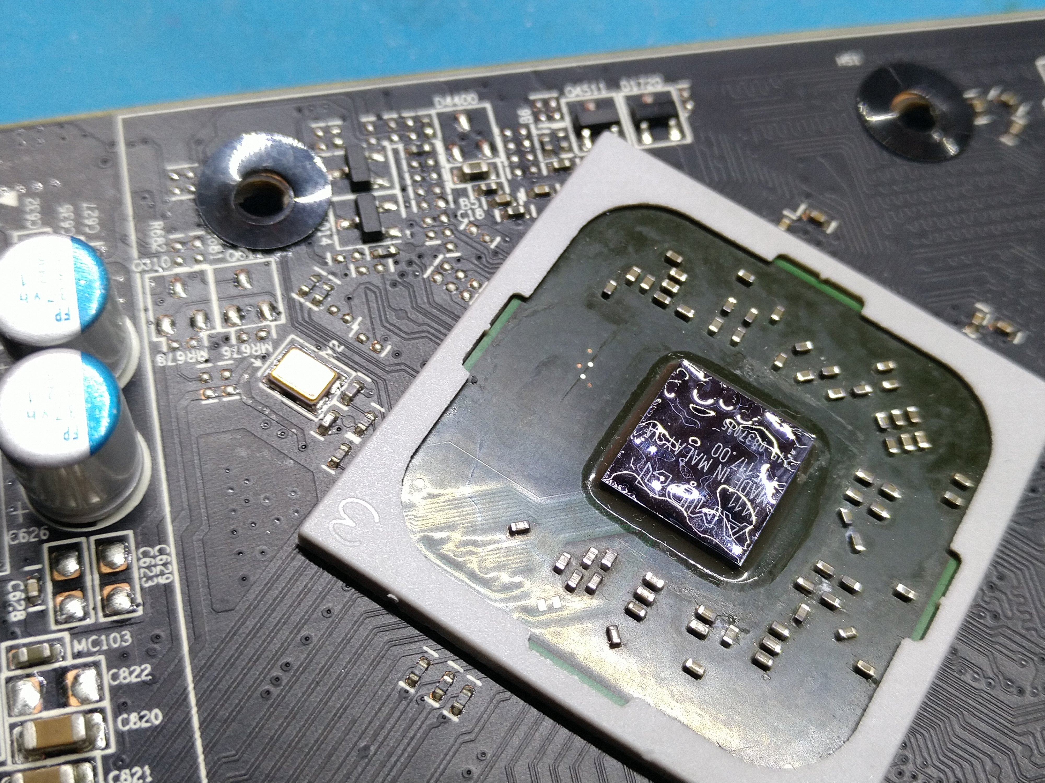

Alte Silber-Wärmeleitpaste, allerdings nicht die gute AS5 sondern die einfache von Titan

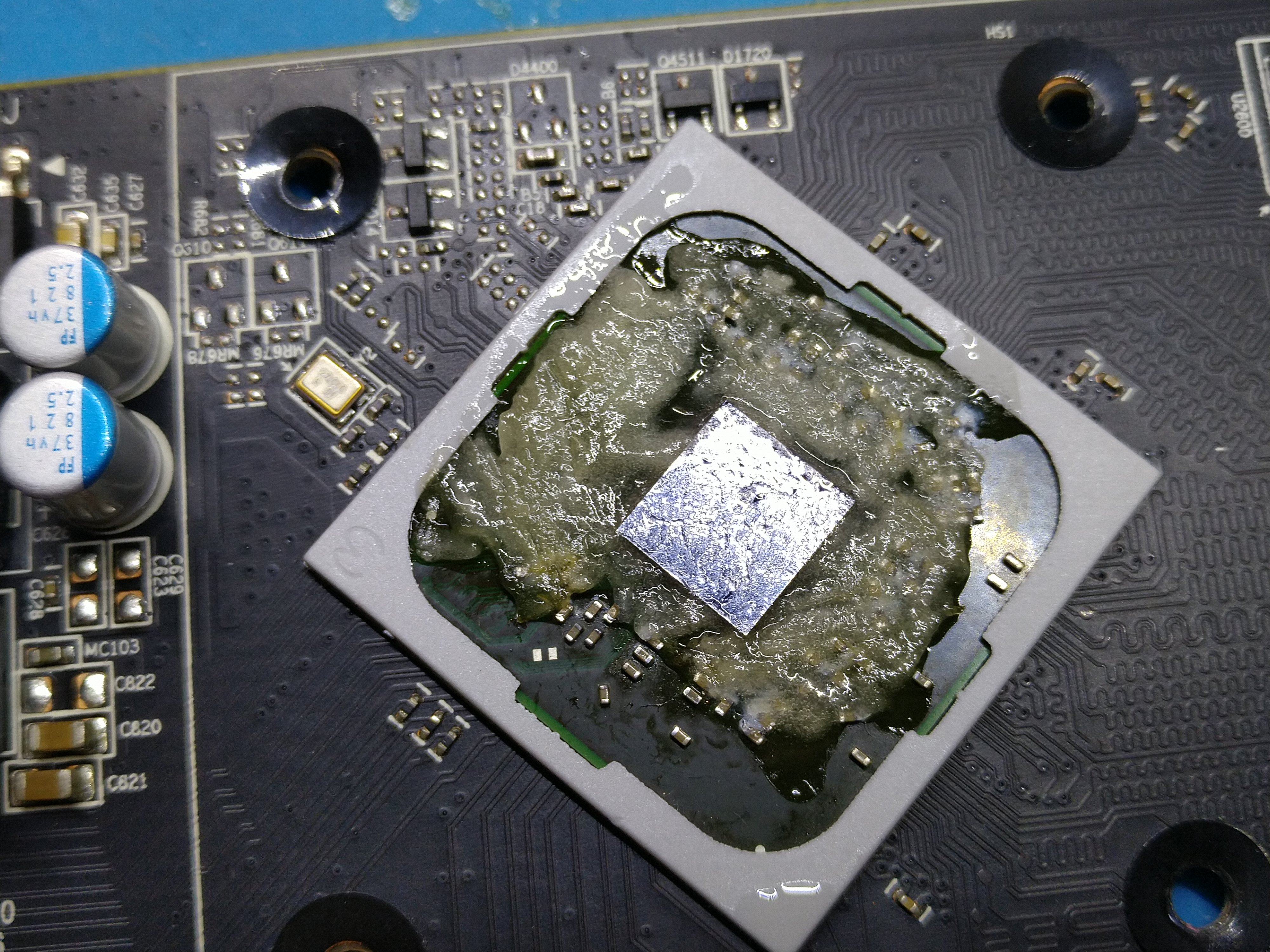

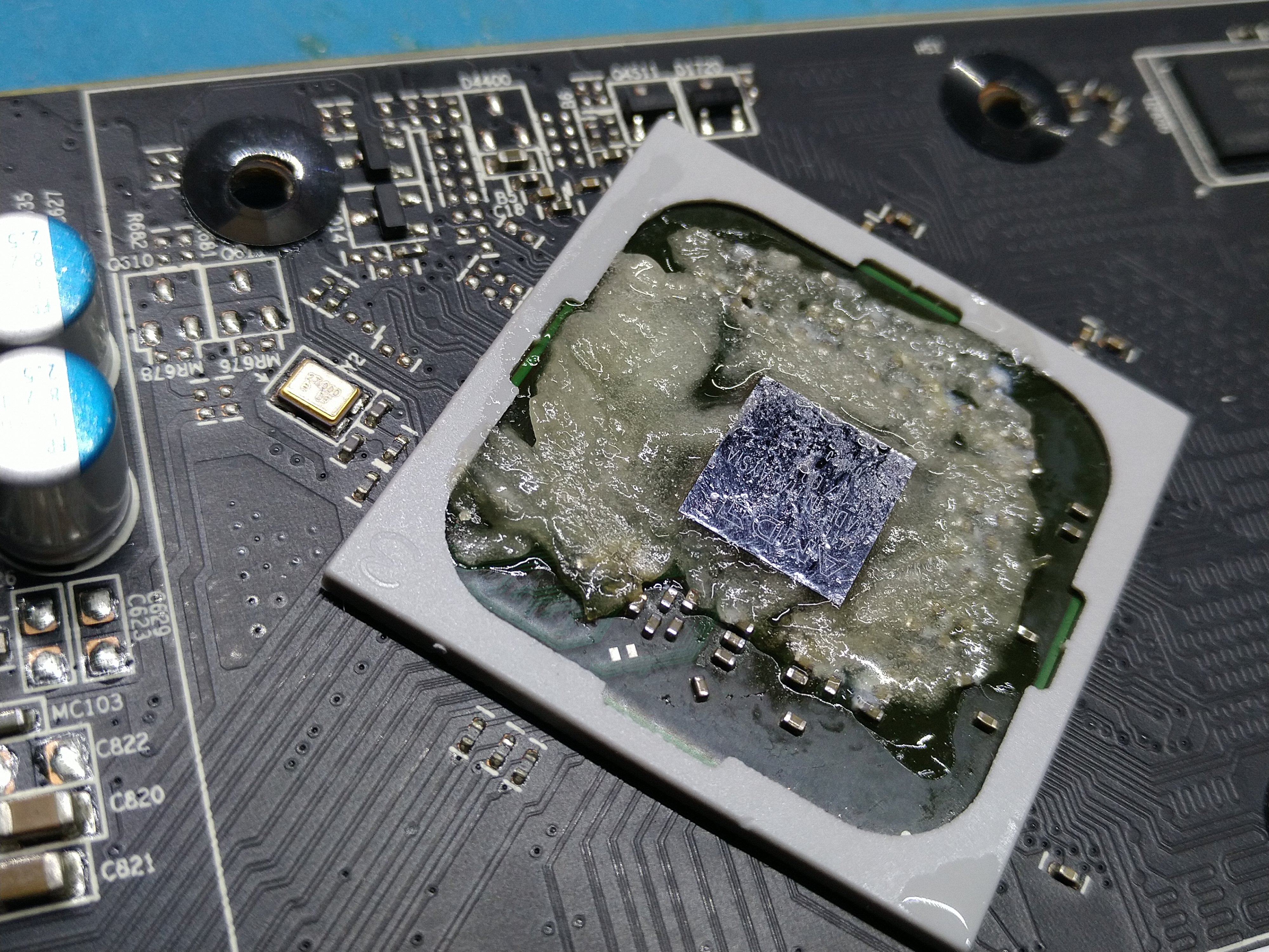

Um eventuelle Fragen entgegen zu wirken - das habe ich im Kaufland gefunden als ich die verschiedenen Gele verglichen hatte auf ihre Viskosität, die meisten sind recht niedrig-Viskos also verhalten sich wie Sirup, das hier ist sehr hoch Viskos also so zähflüssig wie altes 15W40 Motoröl bei -30°C und das trotz dass es auf Wasserbasis ist, daher hab ich das extra gekauft zum "Testen" und - es ist erstaunlich gut :d

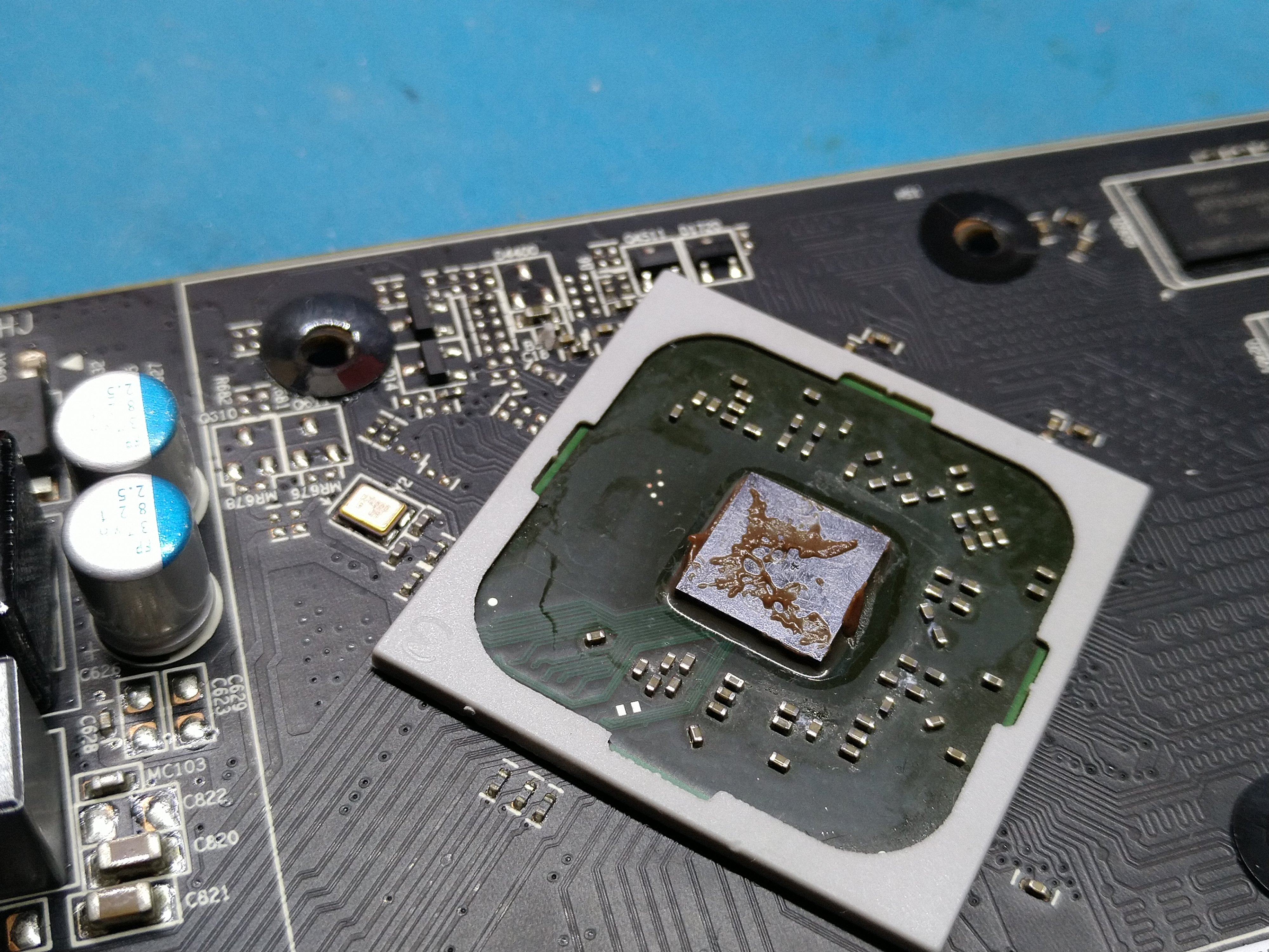

Klassischer Heinz Tomatenketchup, halt das woran jeder in der Not denkt wenn man keine Wärmeleitpaste im Hause hat...

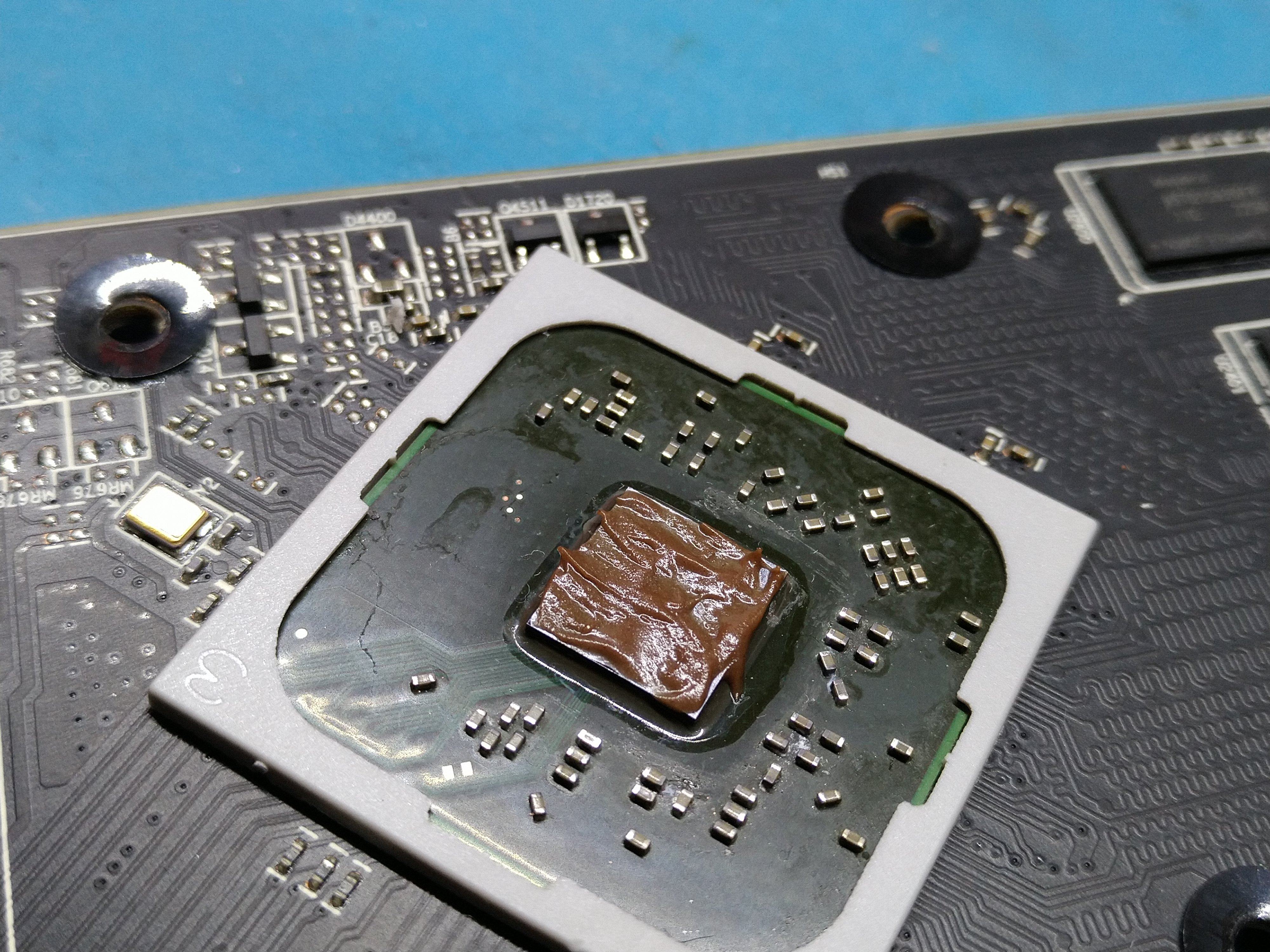

Das Original

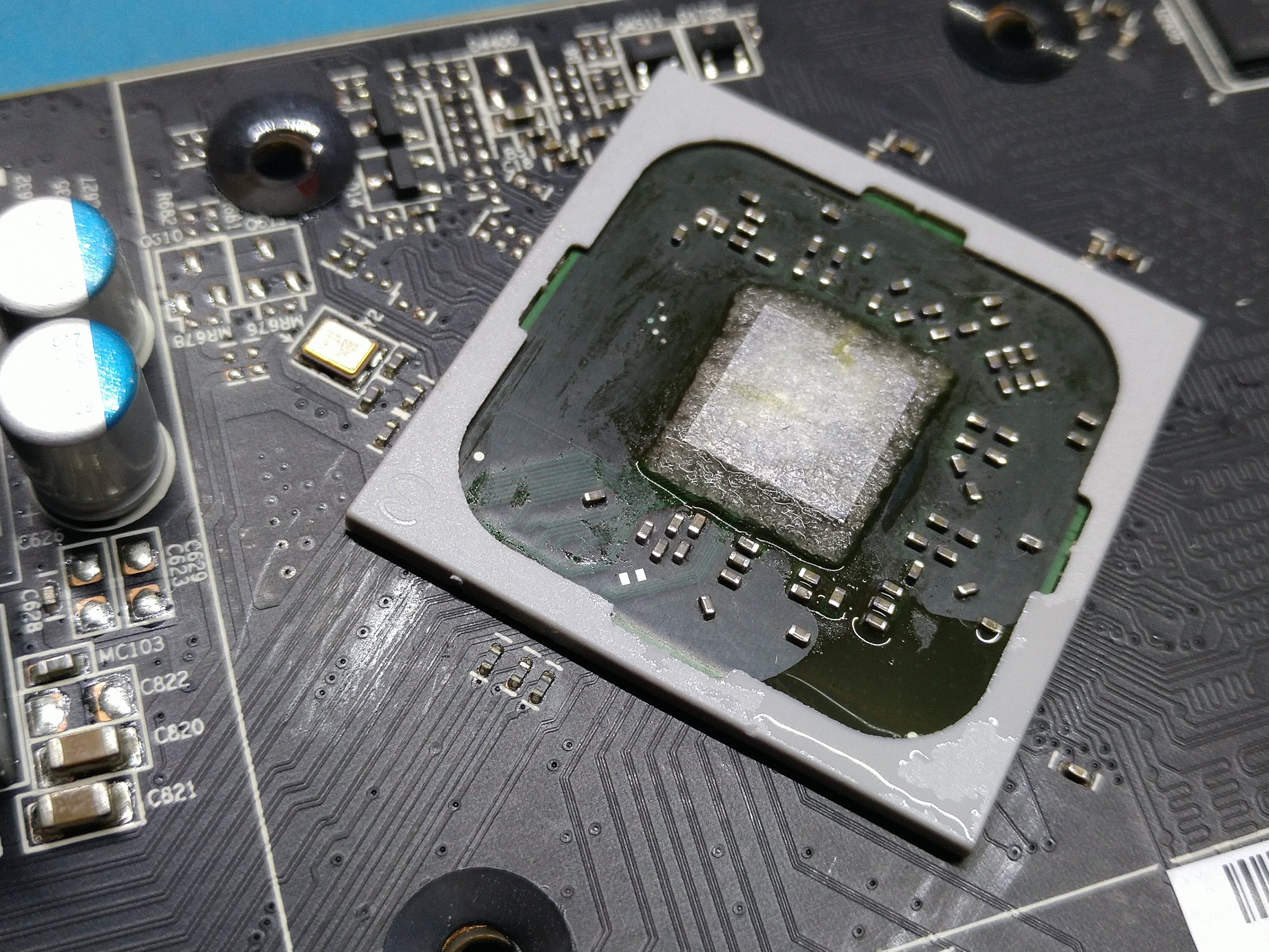

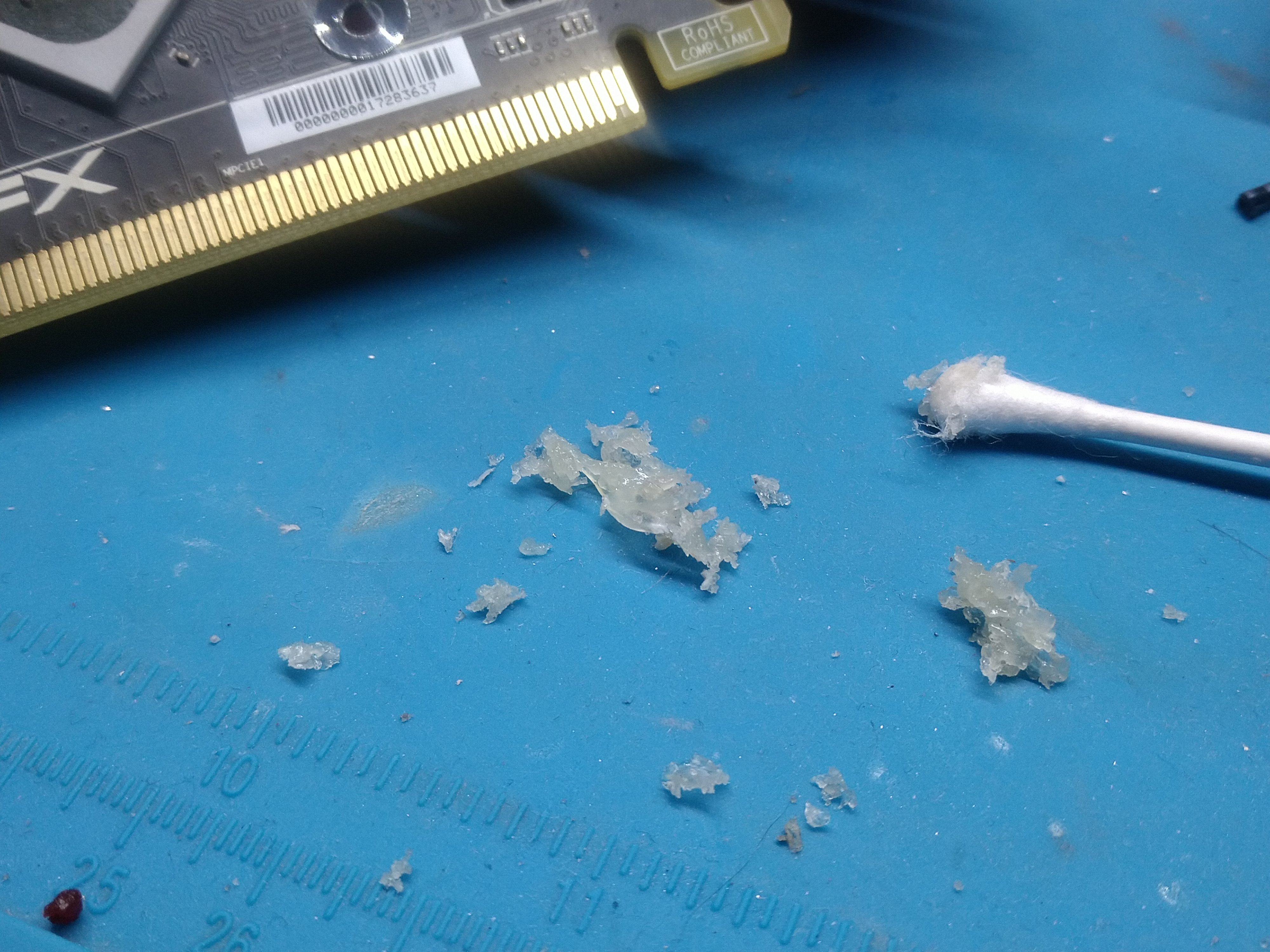

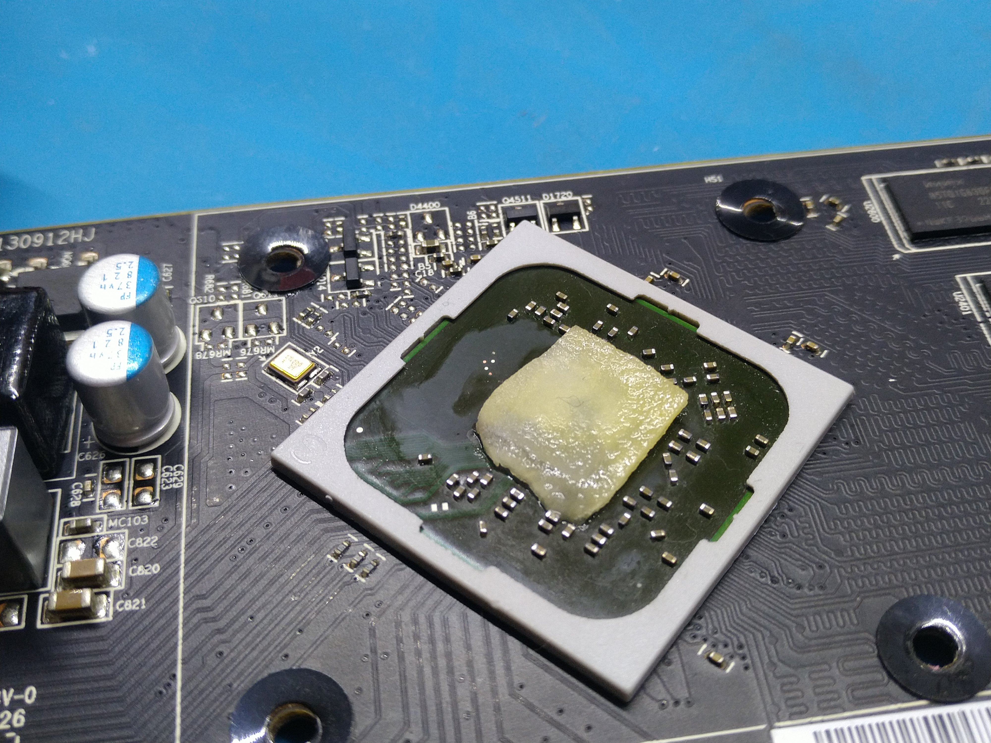

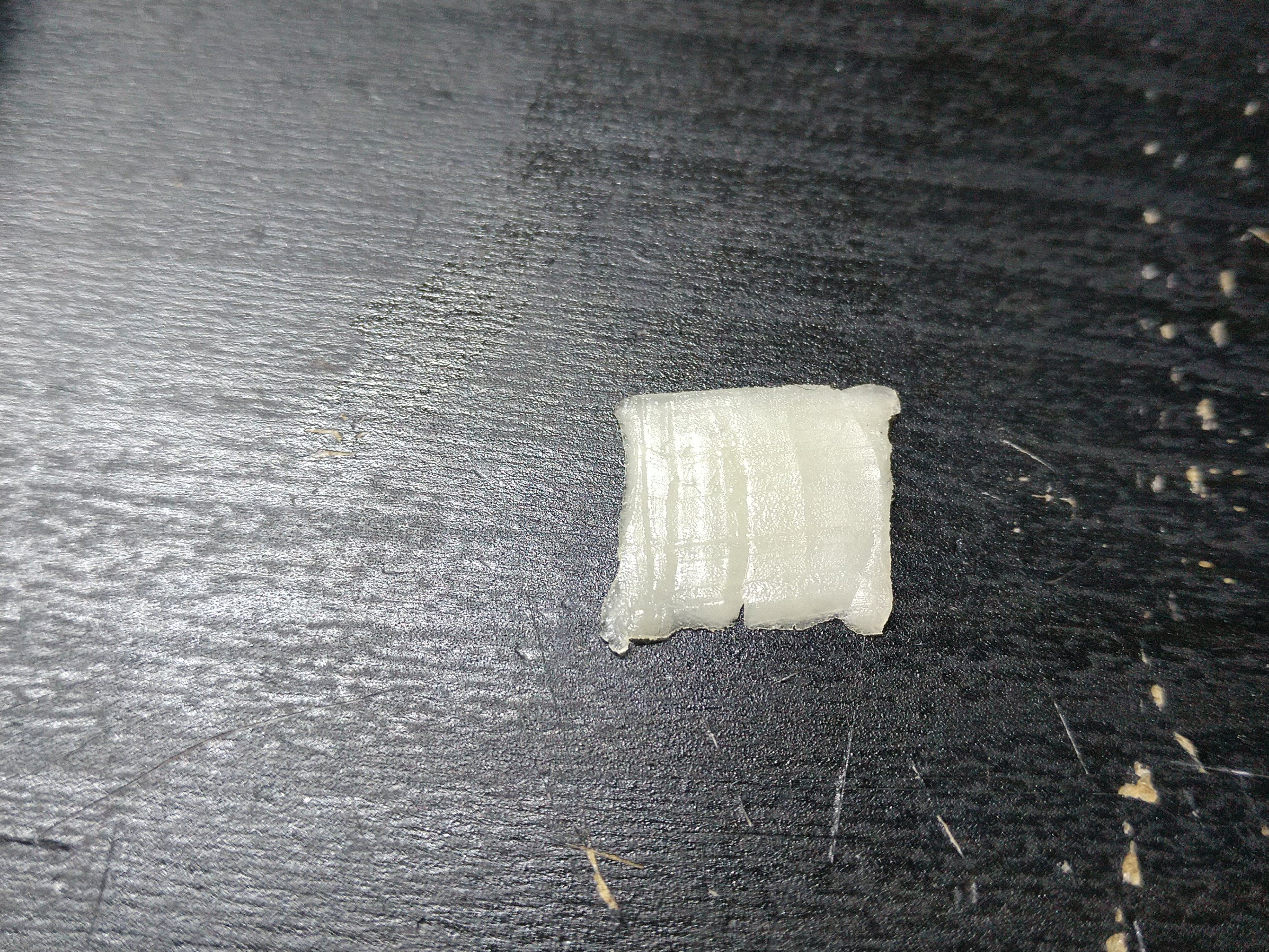

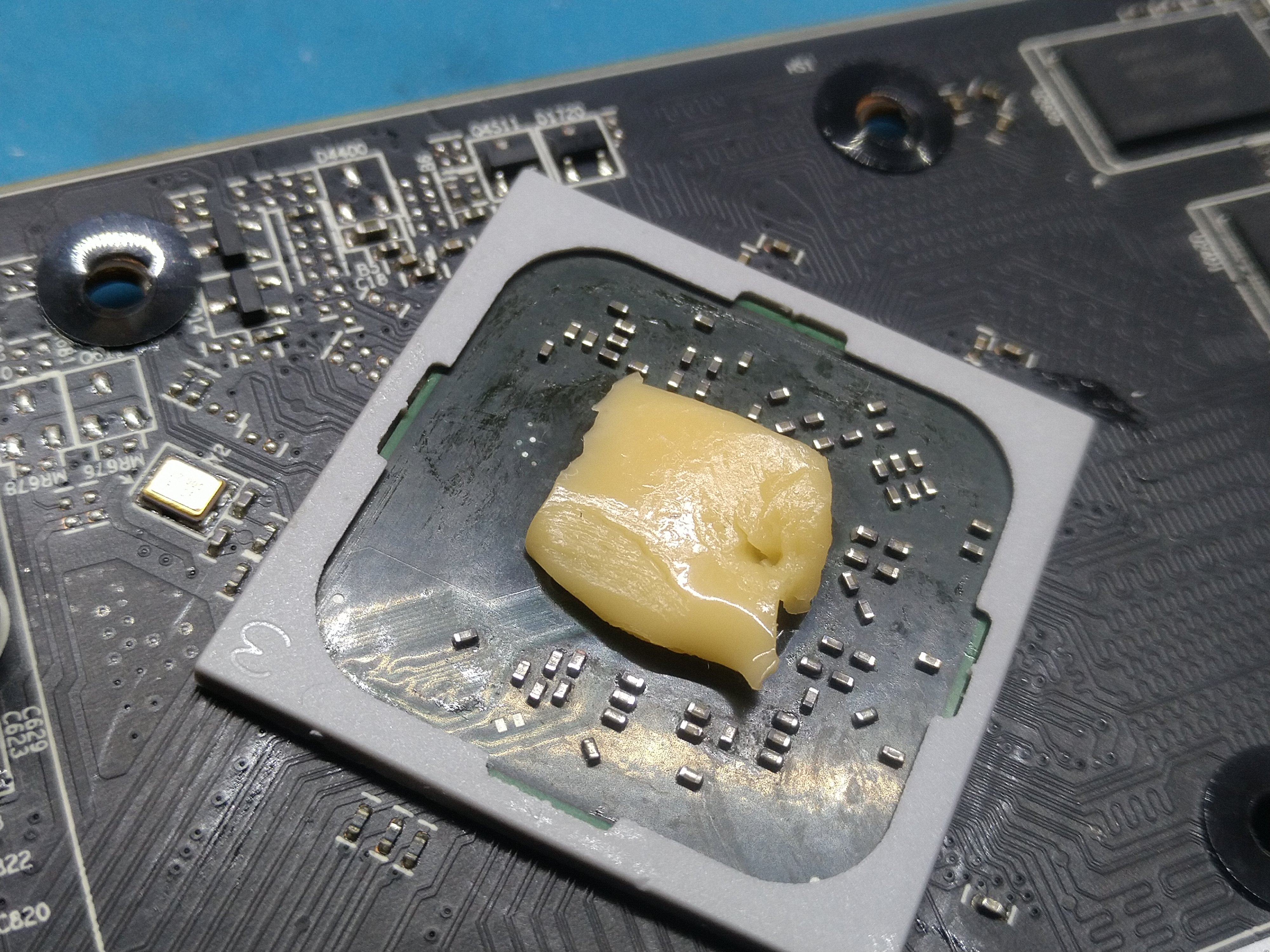

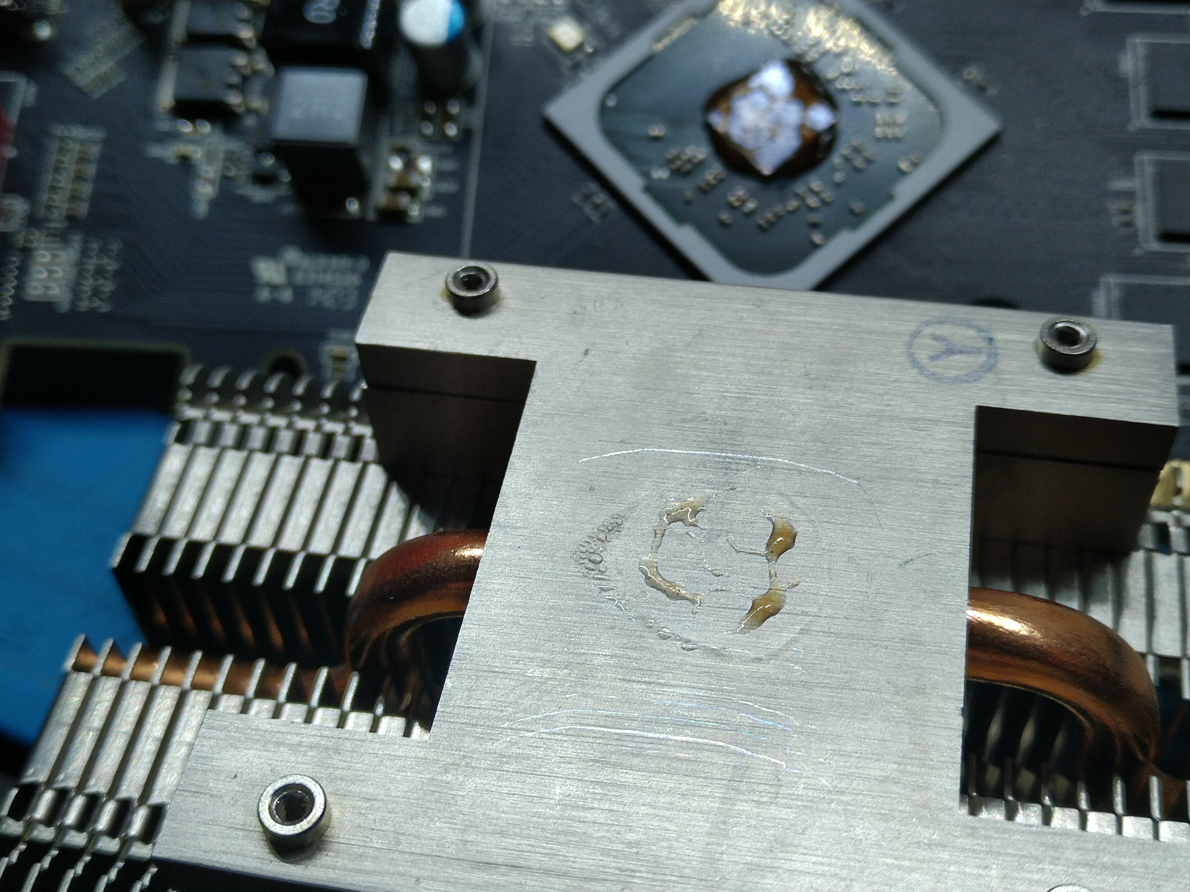

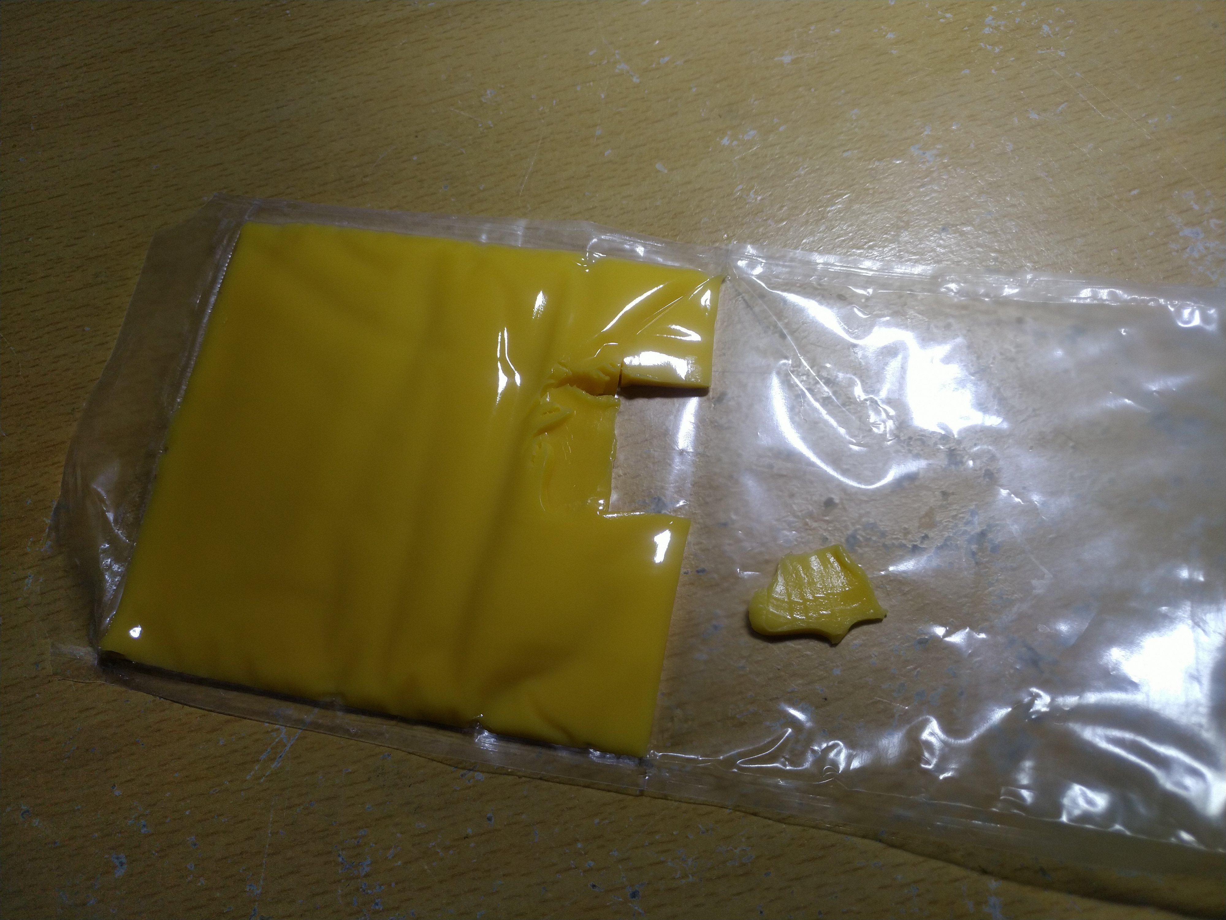

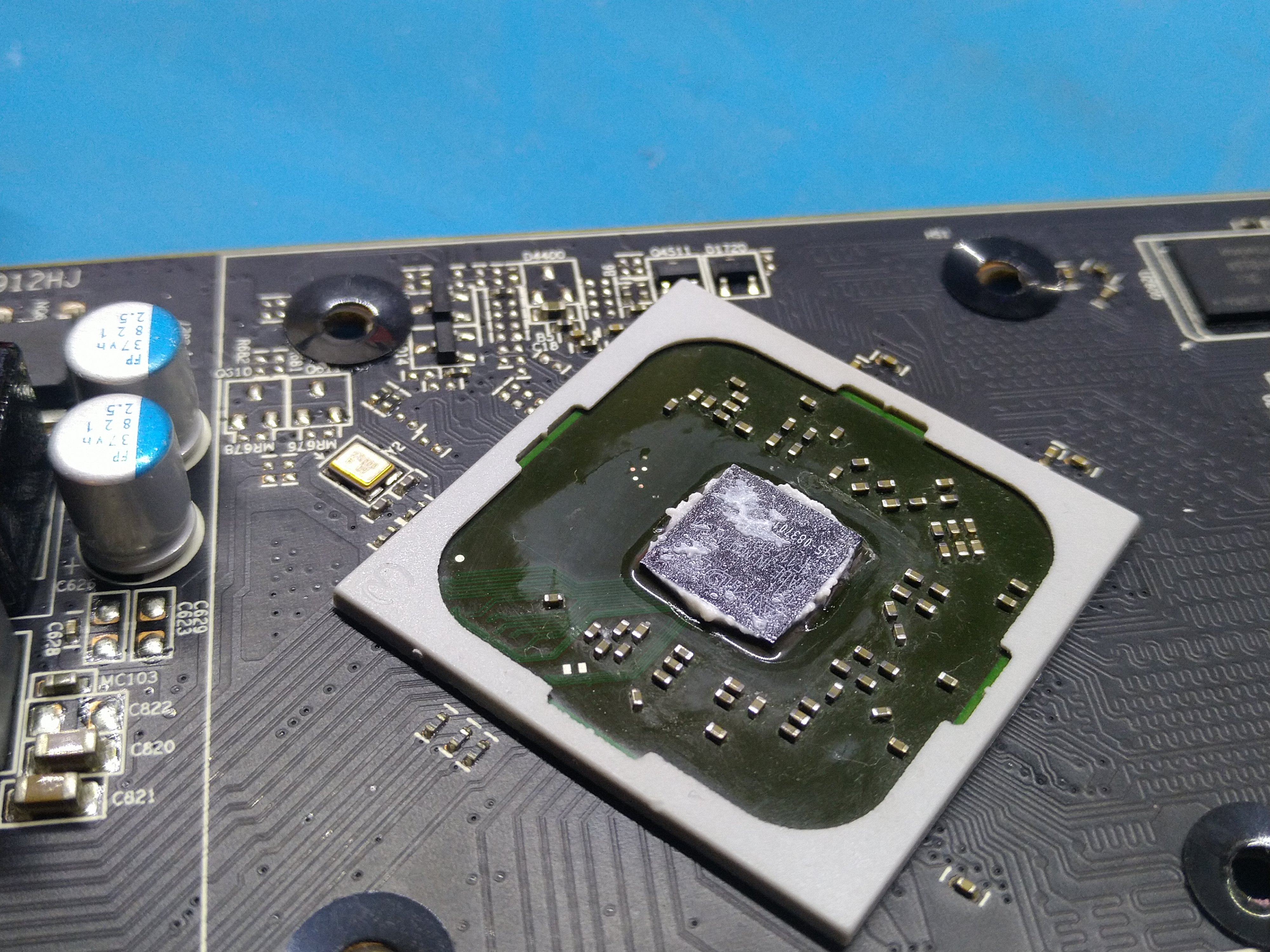

Hab den Käse ebenfalls auf ca. 0.8mm geschält, Funktionierte an und für sich ganz gut, hat beim Belastungstest aber schon "geknistert", bei der Kühlerdemontage sah ich dann auch warum...Schön verlaufen und ausgehärtet :d

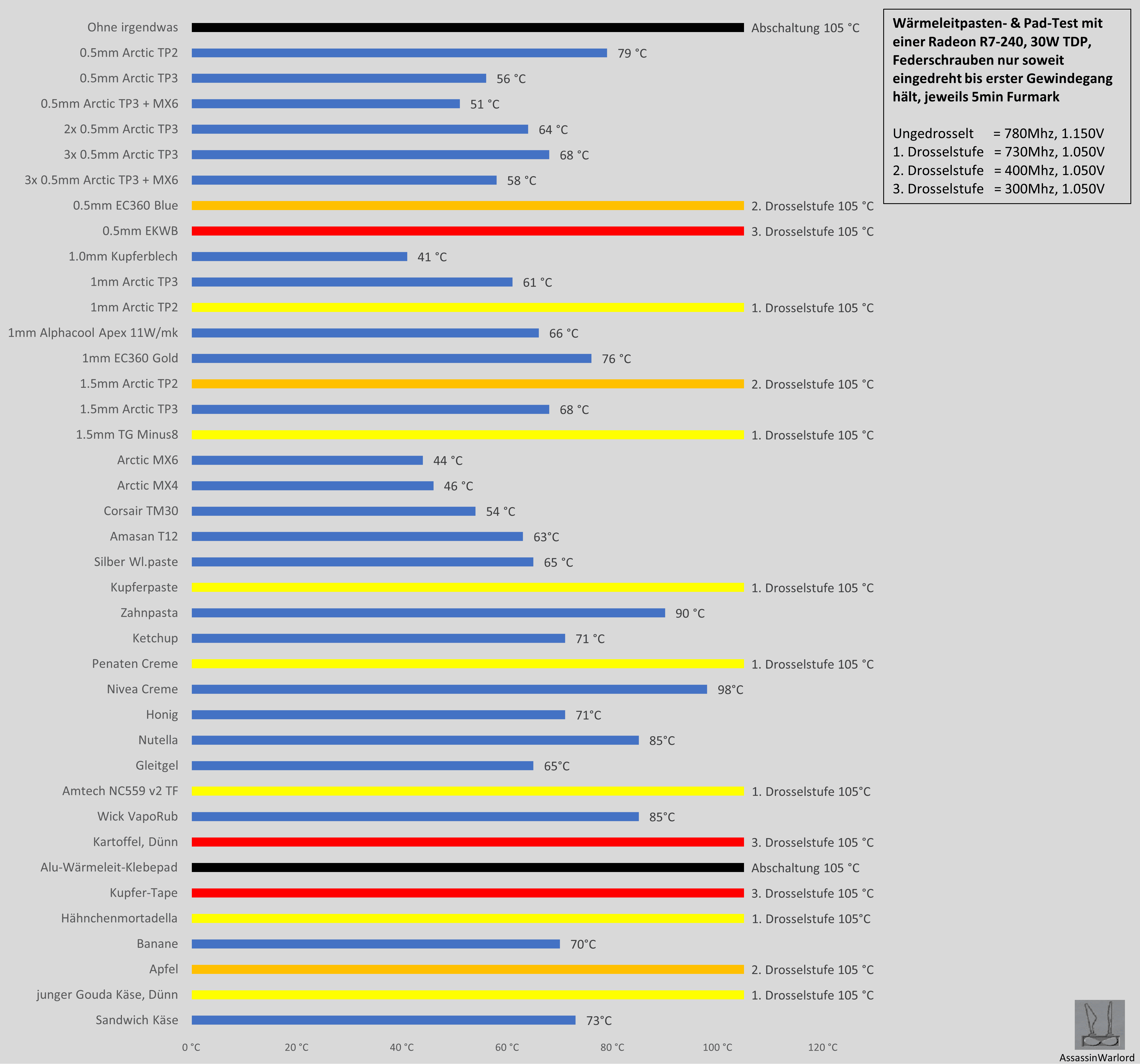

Von den Messwerten her kann man durchaus sagen, dass vor allem das Gleitgel für so ganz andere dinge nützlich sein kann außer eben für den Sanitärbereich wenns um HT oder KG Rohre geht (oder für was verwendet man das sonst? :confused:) , die hochgelobte Nutella hingegen verliert aber gegen den Honig, aber schöner saftiger Sandwich-Käse ist einfach besser, aber eine frische Banane ist auch nicht zu verachten...
Aber um mal das Nivea wieder etwas anzuheben...öhm...Niveau meinte ich natürlich :d habe ich auch getestet wie es sich Wärmetechnisch verhält, wenn man Wärmeleitpads Stackt/Stapelt, also z.B. zwei 0.5mm Arctic TP3 Pads übereinander um ein 1mm Pad zu erhalten, oder 3 davon übereinander, um eben mal zu "fertigen" Pads in der entsprechenden Höhe zu vergleichen. Wie man sieht, kann man Pads durchaus Stacken.
Es machte auch keinen unterschied ob ich drei alte TP3 Pads übereinander stapelte, oder 3 neue - aufs Grad genau das gleiche Ergebnis.
Auch mit Wärmeleitpaste auf den Pads (Beidseitig) kann man noch etwas rausholen, aber gibt halt eine üble Sauerei beim entfernen, und die Pads sind beim entfernen in meinem Test hier zerbröselt, weil ja der Kühler bei meinem Versuchsaufbau trotzdem durch die Federschrauben etwas anpressdruck hat (auch wenn es nicht viel ist).
Das selbe habe ich auch mit dem 3er TP3 Stack. Das Ergebnis hat sich enorm verbessert, denke mal dass die durch die Paste sehr weich geworden sind und durch den minimalen anpressdruck schon so zerfallen sind oder zusammenquetschen lassen haben, dass die effektive höhe die es zu überbrücken gilt, niedriger wurde. Zumindest beim entfernen des Kühlers hatte ich nur noch bröselige Stückchen.
Wie gesagt, weitere Bilder gibts auf meinem GoogleDrive

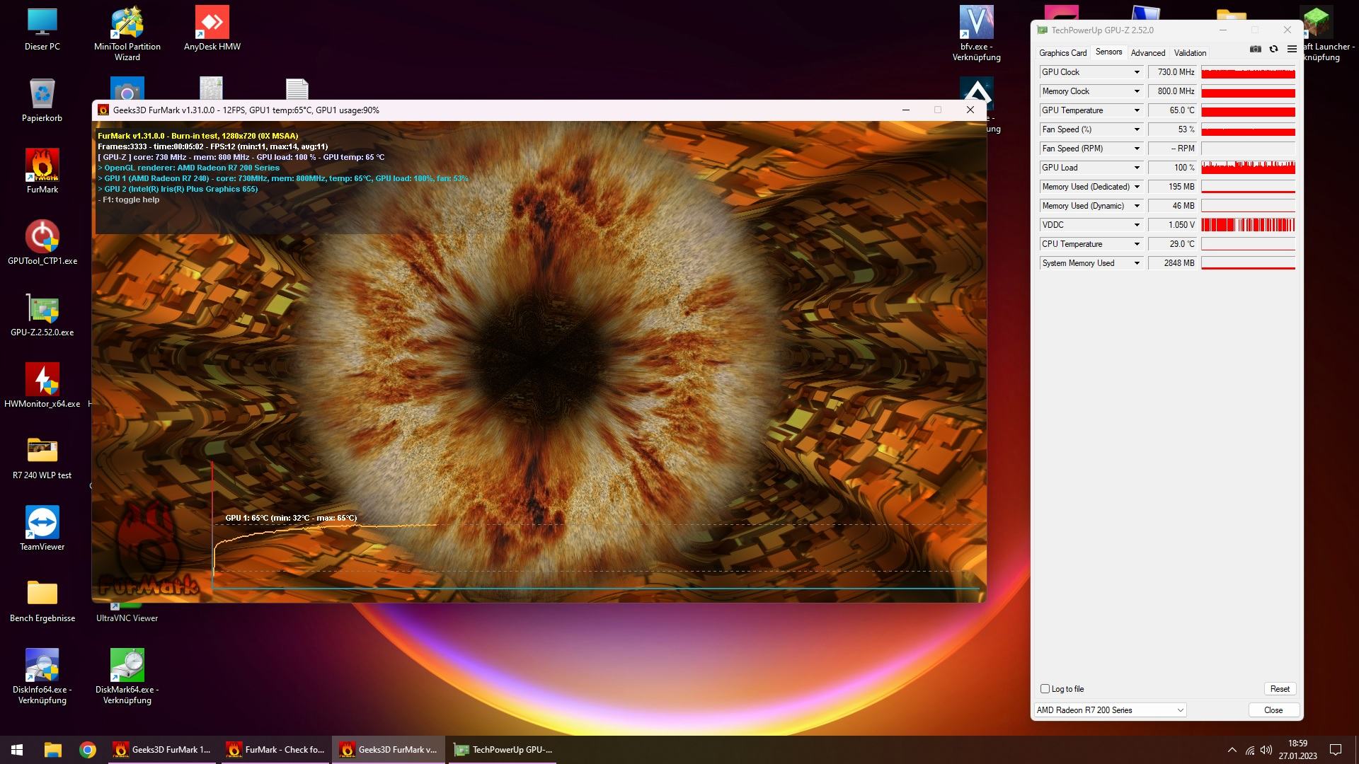

Und hier die Ergebnisse als Diagramm zusammengefasst
Das mit den Drosselstufen ist bei der kleinen R7-240 so, das sie selber sich im Takt reduziert und weniger Kern-Spannung frei gibt. Ungedrosselt taktet sie mit 780Mhz bei 1.150V
Drosselstufe 1 = 730Mhz bei 1.050V
Drosselstufe 2 = 400Mhz bei 1.050V
Drosselstufe 3 = 300Mhz bei 1.050V
und wenn das immer noch nicht reicht und wieder auf 105°C hochgeht schaltet sie sich ab.

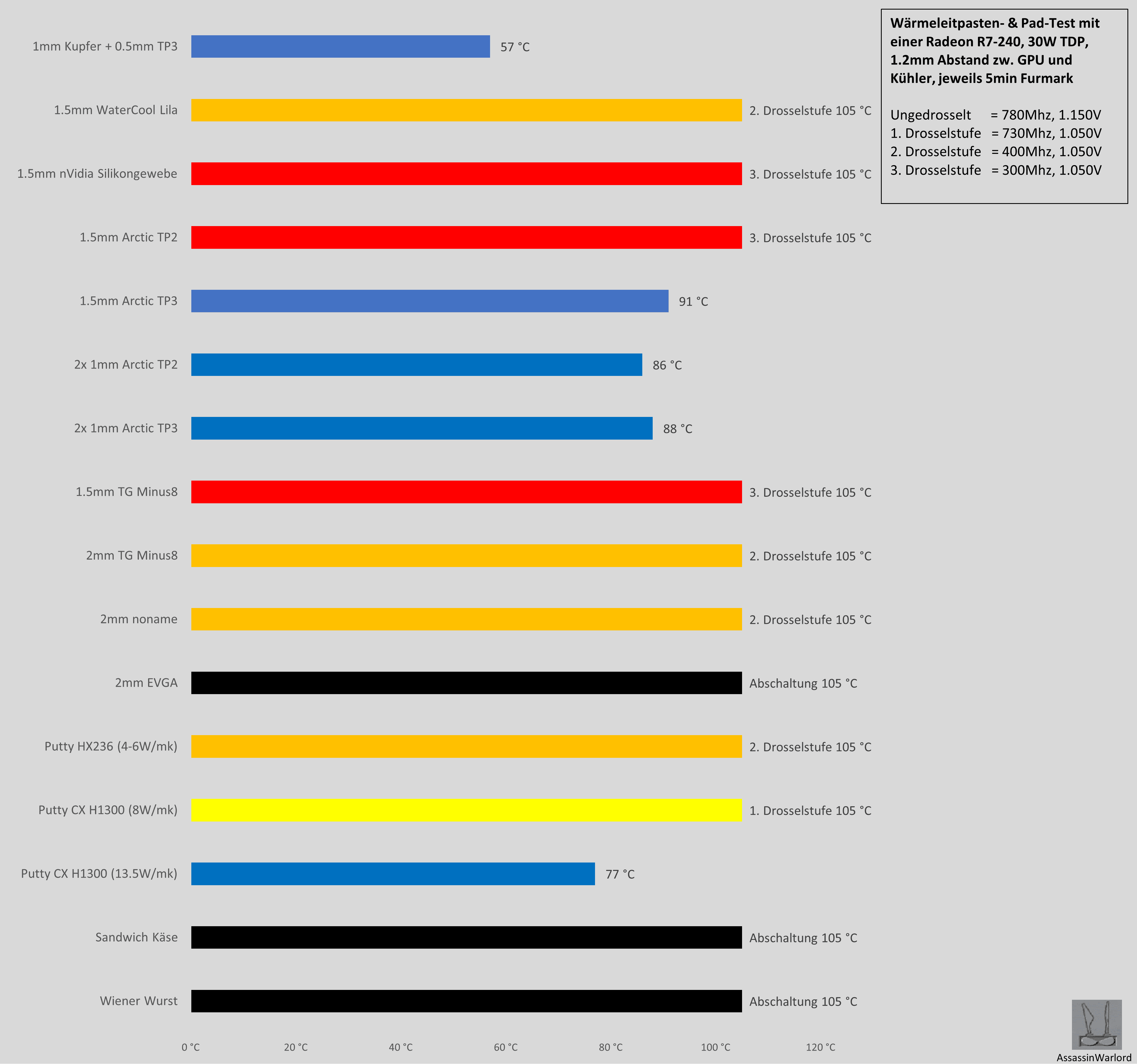

Mal ein kleines kurzess Update, was Praxisrelevanter sein könnte.
Diesmal habe ich mittels Abstandshalter dafür gesorgt, dass der Kühler 1.2mm Abstand zur GPU hat, die Federschrauben bis Anschlag reingedreht sodass es keine Federung mehr gibt (der Kühler hat also fest die Possition mit 1.2mm Abstand).
Weil - ich habe jetzt auch verschiedene Thermal Puttys zum testen da, und wollte einfach mal wissen, ob die Besser sind als einfache OEM Wärmeleitpads, oder ob das Zeugs so schlecht wie ein Stückchen Käse ist.
Und noch ein paar andere Pads mitgetestet
Hier die Auswertung:
Wer Bilder von den normalen Wärmeleitpad-Tests sehen will - die gibts wie immer auf meinem Google-Drive
https://drive.google.com/drive/folders/1on4r4wJ-kto_IOOUAkRsjkNXnLnG82M7?usp=sharing
Das einfacheThermal Putty was mit 4-6W/mk angegeben ist, ist durchaus besser als die weichen, klebrigen OEM Wärmeleitpads, aber dennoch nix besonderes. Das zeug ist ganz schön schmierig, das Auftragen geht noch recht einfach, aber wenn man es wieder sauber machen will, hat man etwas Arbeit, da es überall "klebt
Das Bessere Thermal Putty was mit 8W/mk angegeben ist, ist von der Konsistenz und Verarbeitung her wie Knete, schon recht fest, aber mit etwas Druck gibt es schnell nach. Das schöne ist, dass es recht einfach wieder abgeht, da es kaum klebrig ist und man das einfach weg schieben kann und theoretisch damit sogar wiederverwenden kann. Passt sich sehr gut den Konturen an.
Von der Konsistenz her ist das 13.5er ThermalPutty etwas Cremiger als das mit 8W/mk, merkt man auch beim entfernen, aber kann man genauso wiederverwenden wie das mit 8W/mk. Die Wärmeleitfähigkeit hat mich echt schwer beeindruckt, das ist sogar besser als die Arctic TP3 Pads :oops: . Ich kann aber natürlich nichts über die Langzeithaltbarkeit sagen, ob das in einem Jahr immer noch so gut ist oder ob das zeug austrocknet...wenn das Zeugs aber so bleiben sollte, ist es eigentlich jedem Wärmeleitpad überlegen, da es sich durch die Konsistenz hervorragend an alle Konturen anpasst, und es hinterlässt auch keine sauerrein wenn man es wieder entfernen will (y)
Es ist schon faszinierend dass Honig und Nutella tatsächlich was bringen. Langfristig wird sowas aber nicht halten. Einzig hätte man das Diagramm nach Ergebnissen sortieren sollen.

Die Raumtemperatur hätte man noch in das Bild schreiben können, bzw. in eckigen Klammern zu jedem Balken.

Sehe ich es richtig und 1 mm Kupferblech ist eine richtig gute Alternative zur WLP?
In Verbindung mit wärmeleitpaste - natürlich. Muss ja auch, aber geht halt nicht überall weil es eben nicht anpassungsfähig ist, also nicht formbar ;)
Darum hat es damals bei der rtx3080 und 3090 soviel gebracht, die dicken wärmeleitpads durch Kupfer Bleche + wärmeleitpaste zu ersetzen

Im ersten Diagramm hatte ich noch nichts vom Kupfer mit Wärmeleitpaste gesehen, aber dann im zweiten Diagramm. Ist ein interessanter Test geworden. (y)
