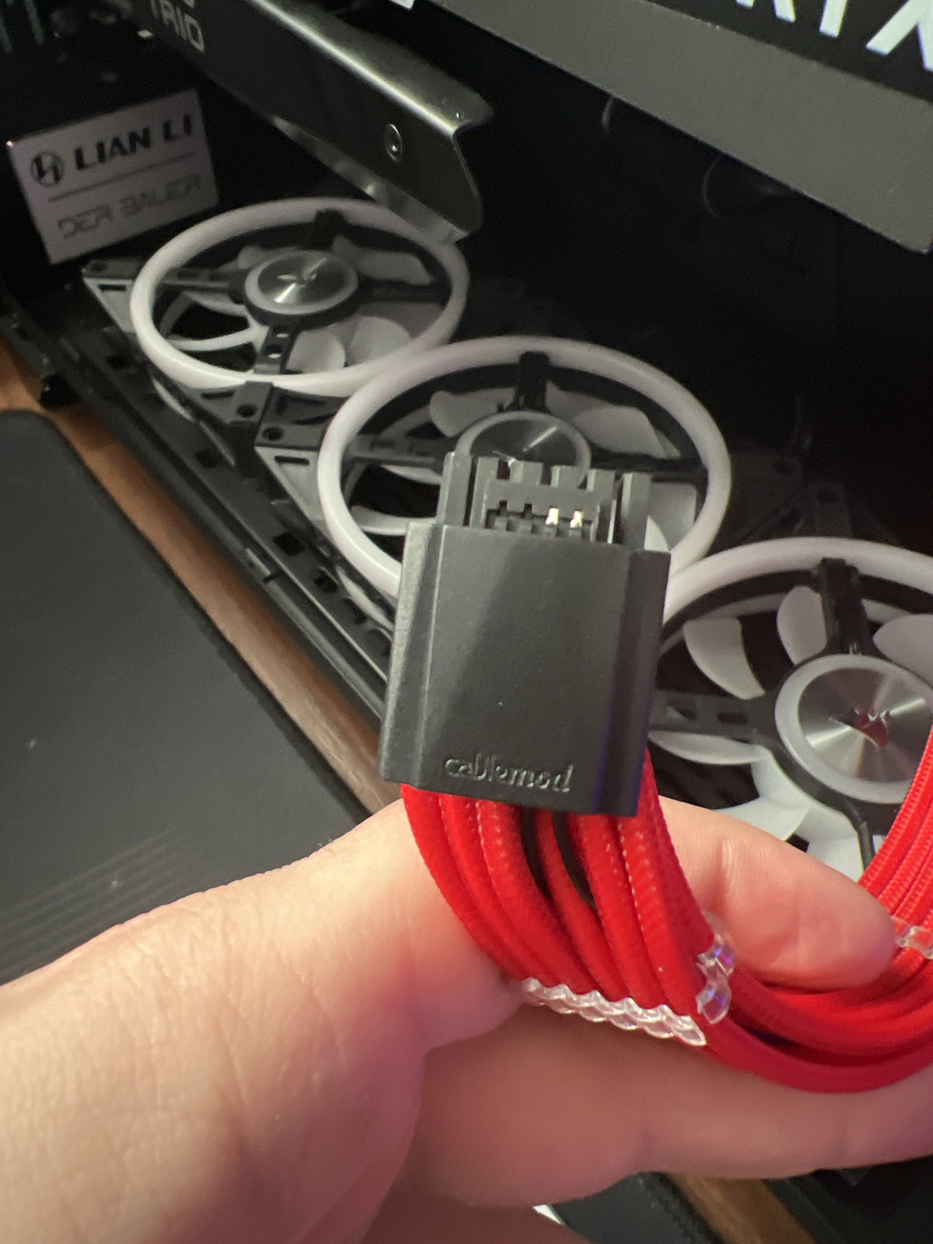

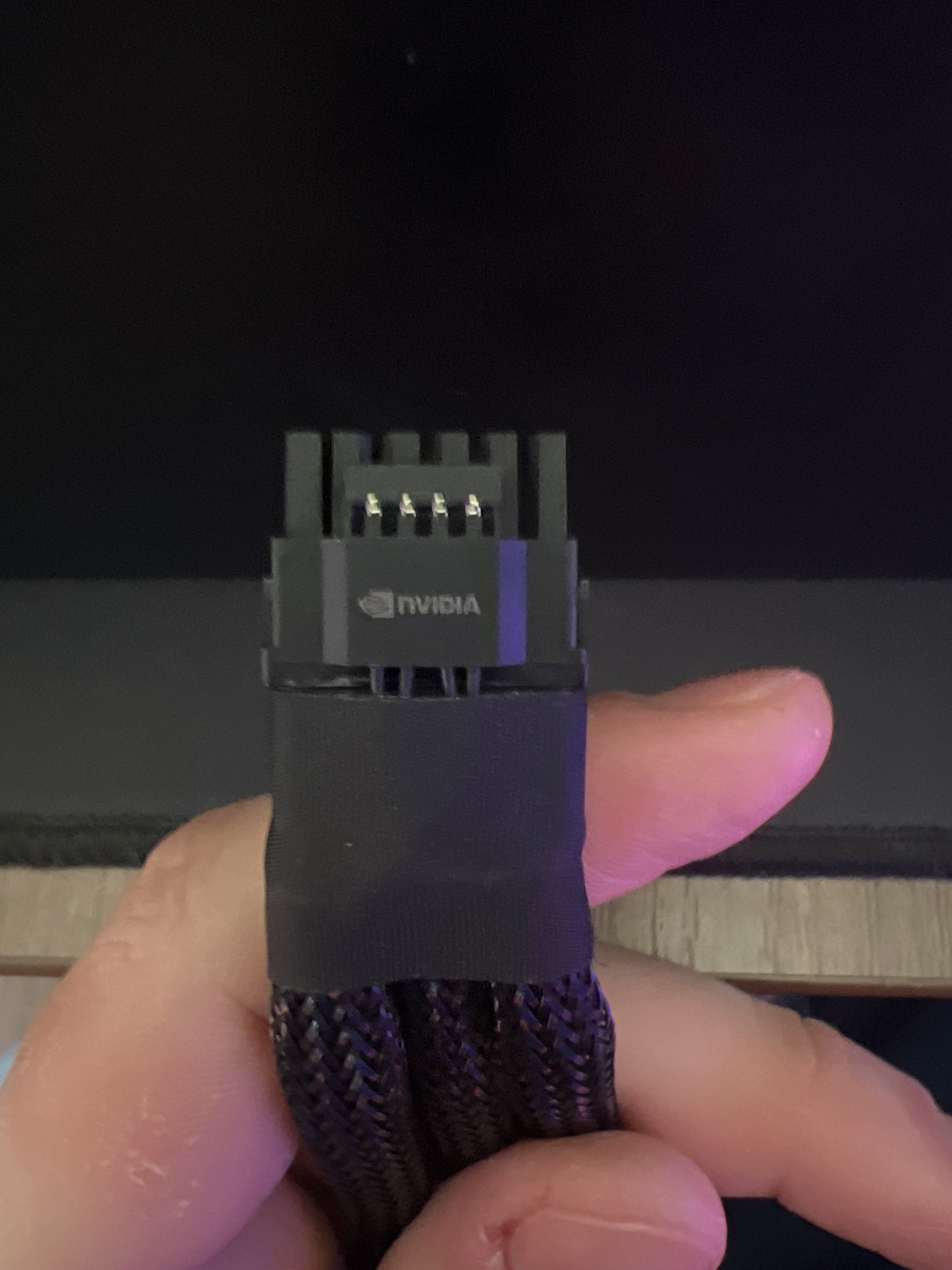

Ich habe ein Asus crosshair VIII dark hero und ein Asus Thor 2 1200w Netzteil mit nativen 12vhpwr Kabel
Trotzdem immer wieder Blackscreens und Lüfter auf 100% mit der Kabel Peitsche die bei der Grafikkarte dabei war läuft es einwandfrei
Hier ist definitiv das Kabel schuld
Bei dem Kabel wackeln die beiden Sense pins im Stecker da diese nicht fixiert sind
Bei dem neuen sind die Sense Kabel erstens Dicker und zweitens wurden die fixiert
Links ist das neue Kabel rechts das alte
Werde das die Tage mal anschließen

@Alexhhh3 Wie schon geschrieben, bei mir war es auch das original MSI Kabel was frisch beim NT dabei war, seit ich das gegen das 4x8Pin getauscht habe keinen einzigen bluesceen mehr.
Also nicht nur CableMod Kabel haben Probleme mit den sensor-pins. ;)

Boha ich muss nun auch endlich mal meine Daten an Cablemod schicken. Hatte bisher keinen Bock weil die irgendwelche Fotos von irgendwelchen SKUs haben wollen die wahrscheinlich auf der Pappe sind welche seit über einem halben Jahr im Müll liegt. 😅
Ich hatte sowas mit einem Asus Thor 2 1200w Netzteil und dessen 12vhpwr Kabel
Mit dem Adapter funktioniert die Grafikkarte einwandfrei
Das Kabel wurde ausgetauscht aber Ich hatte noch keine Lust das einzubauen ^^

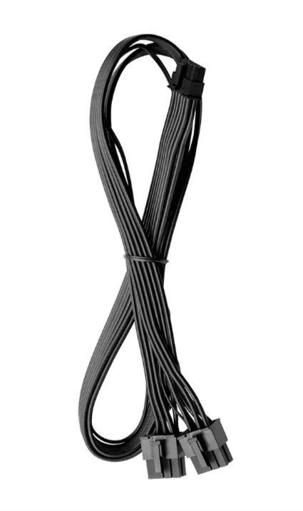

Habe mir jetzt das Kabel (https://www.amazon.de/dp/B0BN1F9HJX?ref=ppx_yo2ov_dt_b_fed_asin_title&th=1) zugelegt läuft prima. Da der Original Adapter einfach zu viel Kabel ist^^
