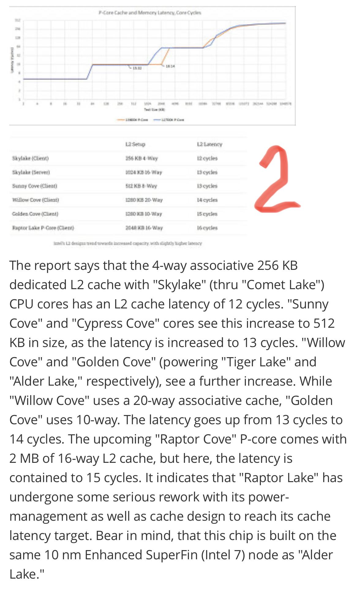

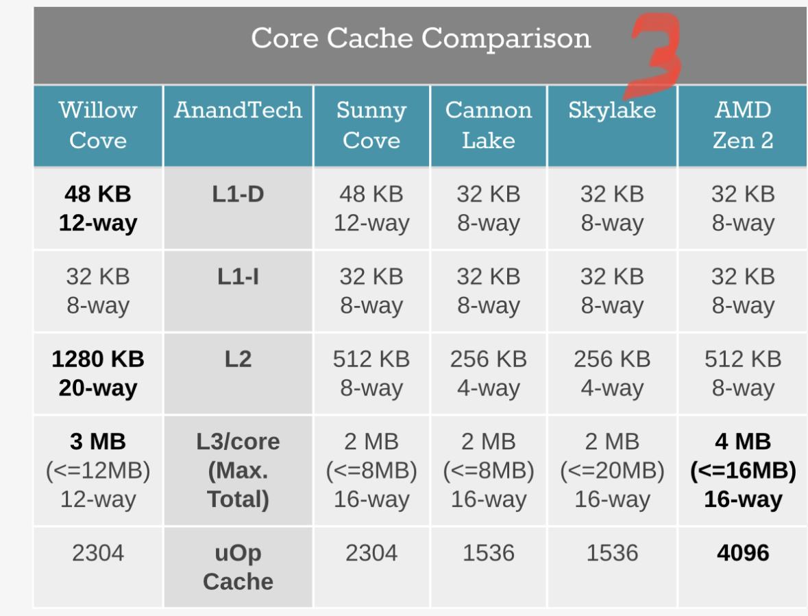

Bild 1 und 2 aktuelle Architektur.

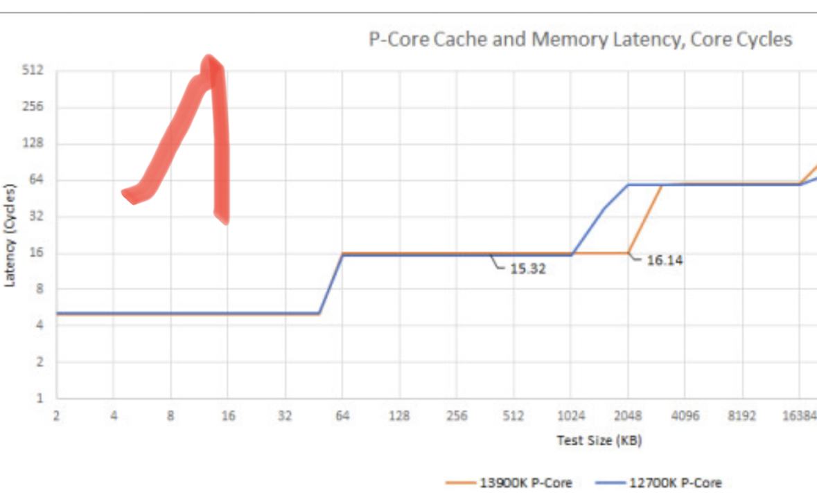

Bild 3 dient zur weiteren Erklärung.
Der Nehlem hat
64kb L1 (4 cycle)
256kb L2 (10 cycle)
8mb L3 (39 cycle)
Der Raptor hat sogar L2 (15 cycle) speed und die E Kerne zum L3 sogar (60 cycle)….
Eigentlich eine Entwicklung zurück.
