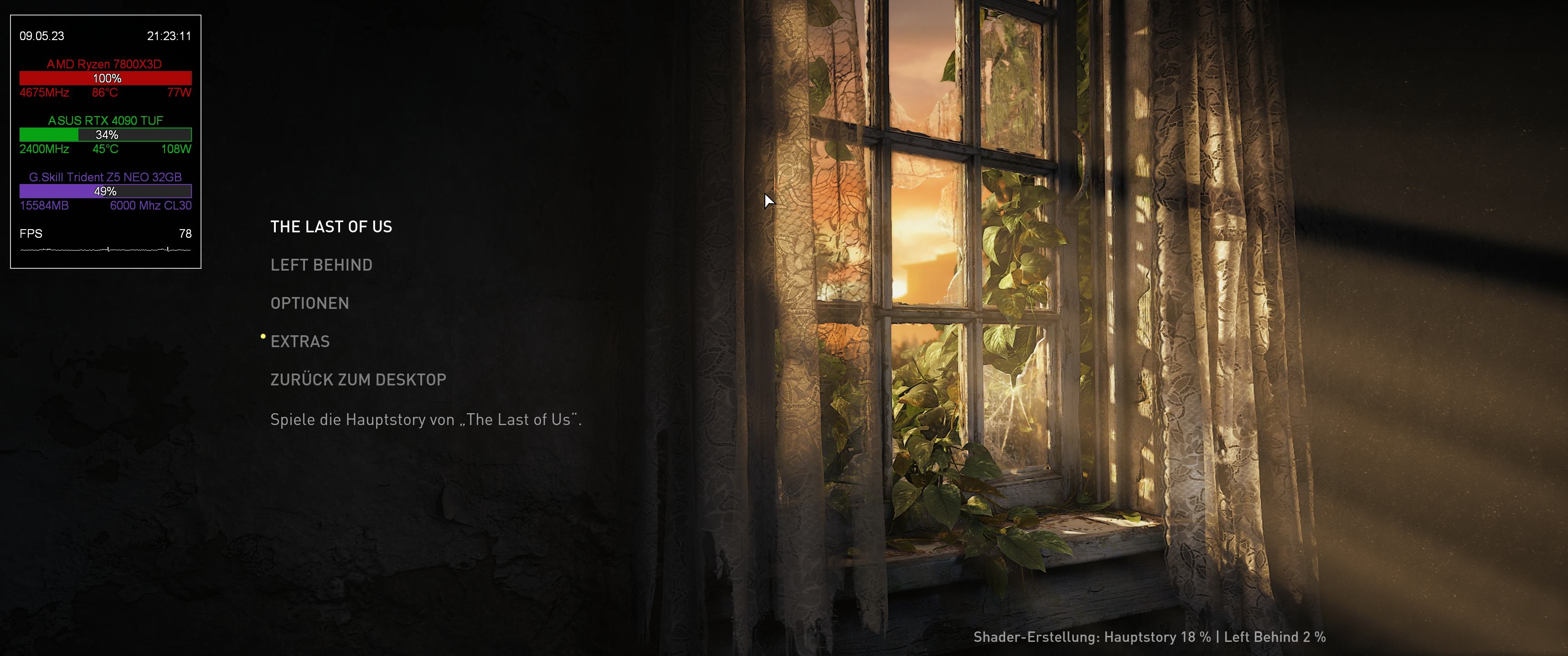

87grad im shader compilen in TLOU
sonst 60-70grad.
sonst 60-70grad.
87°C + potenzielle Abweichung n Paar Grad und das noch nicht im Sommer. Wäre mir persönlich zu nah am Limit, da würde ich paar dB zu Gunsten der Temperatur opfern. Aber die 7000-er Serie hat sowieso ein "dick-es" Heatspreader-Problem, der ca. 20 K ausmacht, das war sehr dämlich von AMD.
Der Grund, warum ich erste LGA-Serie von AMD überspringe.
Hoffentlich machen sie den Nachfolger smarter!
sobald das compile startet hängt die cpu bei 79grad und steigert sich dann langsam. da würde ich nur die max temp nach einigen minuten drücken mit mehr rpm denke ic
