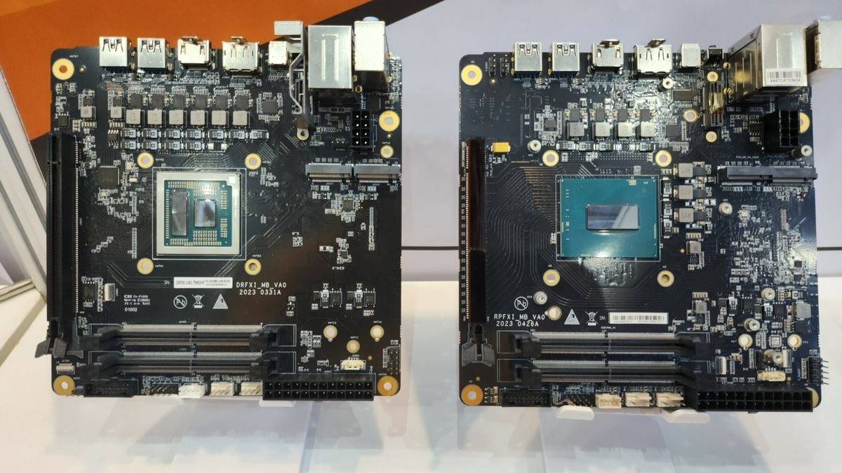

Auf den Fotos sehe ich 2x schraubenlose ssd m.2 mount Stifte unter einem Kühler mit Lüfter.
Einen extra I/O chip hat das board ja nicht der gekühlt werden müsste.
Seht ihr das auch?
Seht ihr das auch?
Hat mich auch kurz verwirrt. Aber der Kühler und Lüfter sind auf der Oberseite des Boardes. Damit werden also CPU/iGPU und Spannungswandler gekühlt.
Für die SSDs wird im Artikel eine Aluplatte und ein mitgelieferter Lüfter erwähnt, die im Foto nicht zu sehen sind. Das wäre natürlich gut, aber welches ITX-Gehäuse hat unter dem Board den Platz dafür vorgesehen? Meist sind das nur so die 5-10mm Luft, und dann kommt die Gehäusewand oder noch etwas eher das Mainboard-Tray. Da ist null Luftzirkulation, so daß die Aluplatten vielleicht gerade mal Hitzespitzen des Controllers abfangen können, aber sich ansonsten eben die Abwärme der SSDs dort staut, und die Dinger schnell in den thermalen Throttle gehen,
Der original Artikel bei wccf ist fehlerhaft.
Der Fehler wurde übernommen.
Trust your own eyes !
2x pcie5 m.2 slots auf der Rückseite ?
Gibt´s nirgends, soweit mir bekannt.
Hätte nicht nur wegen dem Foto auffallen müssen, oder?
Danke für die Info!
Aber "Trust your own eyes" heißt auch, daß man den Bildern, die man redaktionell geliefert bekommt, trauen muß. Und da gibt es eben zwei M.2-Slots auf der Unterseite des Mobos....

Die irritierenden Bilder mit den vermeintlichen M.2 Slots auf der Rückseite sind aber auch noch da...

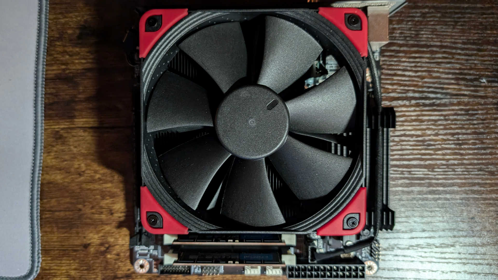

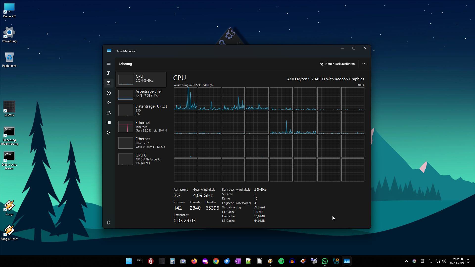

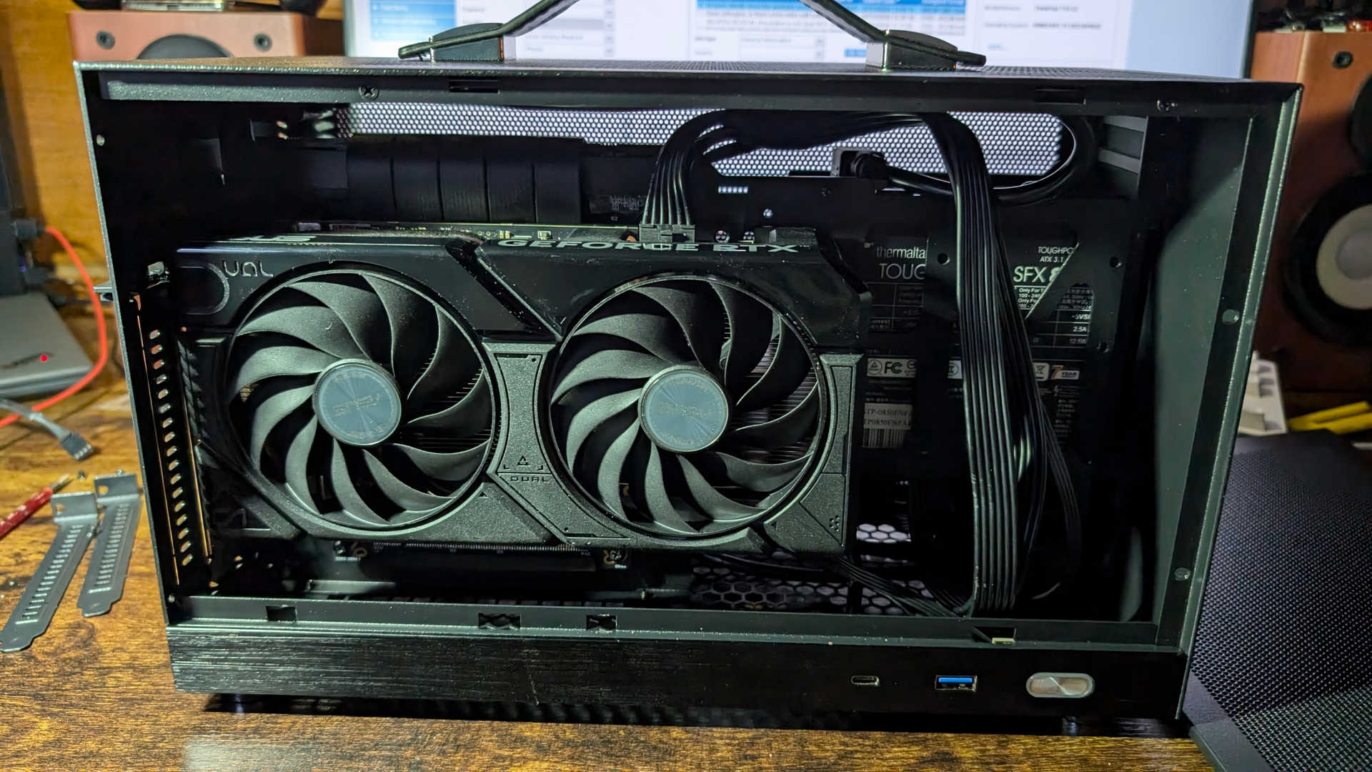

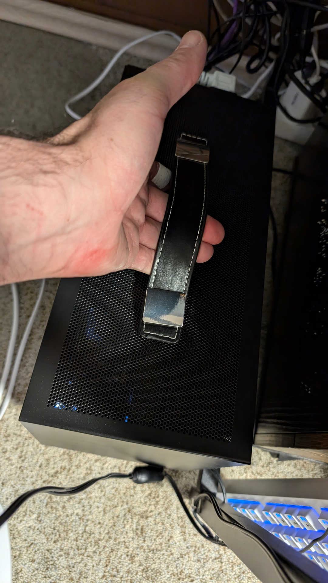

habe vorletzte Woche mein BD790i (okay, ist nicht die Ryzen 7-Version, hab mich verguckt) bekommen. Multicore-Leistung auf Niveau eines Ryzen 9 9900X im Cinebench R23. Kann man nicht meckern. DDR5-5600 kann es nach manueller Anpassung im UEFI auch. Funktioniert bisher ganz gut. Vor allem in dem winzigen S400-Gehäuse (hab die Version mit PCIe 4x-Riser) ist das cool. Das Ding ist unterm Schreibtisch kaum zu sehen. Verbaut ist da eine ASUS RTX 4070 SUPER dual. Der Lüfter ist ein NOCTUA chromax black. Das Netzteil ist ein Thermaltake Tough Power SFX 850W 80Plus Platinum.
