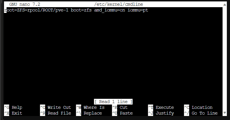

Einstellungen in Proxmox:
nano /etc/kernel/cmdline
root=ZFS=rpool/ROOT/pve-1 boot=zfs amd_iommu=on iommu=pt

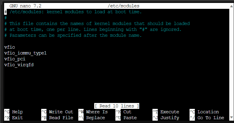

nano /etc/ moduls
vfio
vfio_iommu_type1
vfio_pci
vfio_virqfd

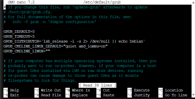

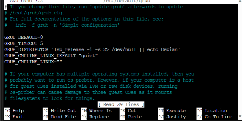

nano /etc/default/grub
wahlweise
GRUB_CMDLINE_LINUX_DEFAULT="quiet amd_iommu=on"
oder
GRUB_CMDLINE_LINUX_DEFAULT="quiet"

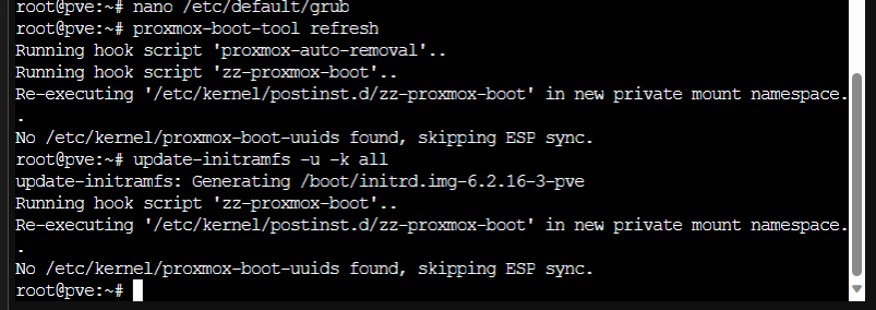

Abschließend noch folgende Eingaben gemacht:
proxmox-boot-tool- refresh
und
update-initramfs -u -k all
und hier kommen die ersten Fehlermeldungen. Bei beiden Eingaben kommt:
No /etc/kernel/proxmox_uuids found, scipping ESP sync.

Ich vermute, es muss mit der Fehlermeldung beim Boot-Loader "No /etc/kernel/proxmox_uuids found, scipping ESP sync." zusammenhängen.
