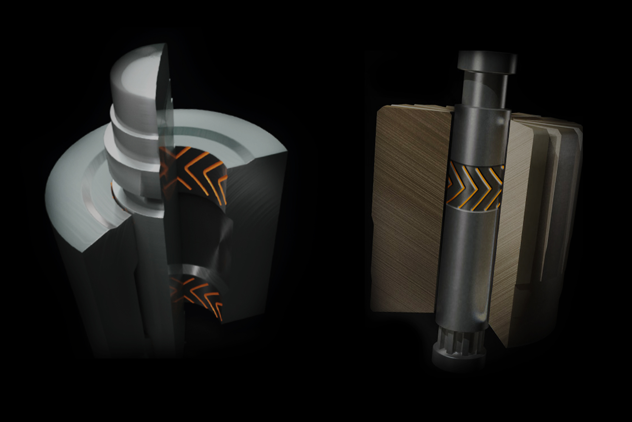

Rifle-Lager Technologie bei Lüftern kommt für mich nicht mehr in Frage, fürs gleiche Geld bekommt man bei Arctic Gleitlager ;)
Rifle bearings sind Gleitlager. Sowohl das Arcitc Gleitlager als auch das BeQuiet Rifle-Lager nutzen nen Schmiermittelfilm um den Lagerverschleiß zu reduzieren. Von der Lager Technologie sollte zwischen den Lüftern also kein nennenswerter Unterschied vorhanden sein.
ich möchte die Aussage korrigieren, die Arctic P12 haben ein FDB Fluid Dynamic Bearing was gegenüber den Rifle bearings hochwertiger ist.
die Unterschiede zur den diverse Lüfterlager kann man hier nachlesen.
Schöne Auflistung von Be Quiet. Man sollte bedenken, das selbst das einfache Kugellager eine Lebenserwartung von 30-40.000Stunden hat. Das sind immerhin rund 4-5 Jahre Dauerbetrieb. Für einen Server sicher nicht die Wahl, für einen Zocker Rechner aber schon machbar. 300.000Std sind einfach mal über 30Jahre Dauerbetrieb, solange muss ein Lüfter nicht unbedingt halten.

Die Frage ist ja nicht wie lange das Lager komplett hält, die Frage ist, wann es anfängt zu klackern.
Wobei es dann eigentlich nur noch eine Frage der Zeit ist, bis er komplett die Segel streicht, wenn man nichts unternimmt. Bei nicht ausreichendem Schmierfilm läuft das Lager definitiv ein.
