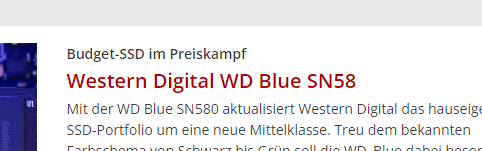

kleiner Tippfehler auf der Startseite. :)

Auf der Begrüssungsseite steht nur SN58 anstat SN580
