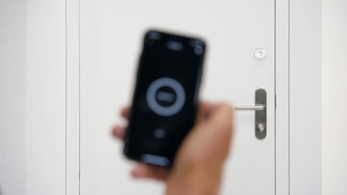

Smarte Geräte die im Alltag unterstützen sollen, werden immer zahlreicher und dringen in immer mehr Lebensbereiche vor. Auch bei den Türschlössern ist diese Entwicklung anzutreffen. Hier findet sich unter anderem Welock als etablierter Marke wieder. Daher schauen wir uns in diesem Test das Touch41 des Herstellers genauer an.
