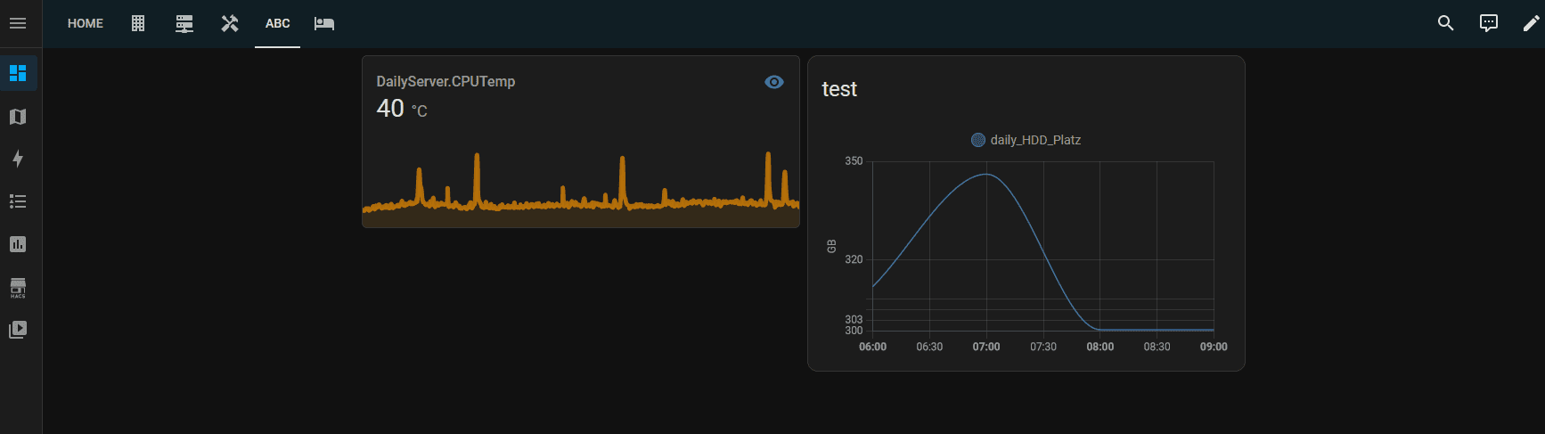

Naja ich habe bisher tatsächlich noch keine eigenen statistiken je selber gemacht aber dachte ich schau mal kurz wie das geht evtl brauch ich das ja auch mal
Die Doku ist so semioptimal - weil oft echte Beispiele fehlen soinder nur kleine Schnippsel da sind - aber so 99% kann ich doch dann irgendwie echt fix zusammenfinden einfach weil viele es nutzen.
Hier mal ein Quick and Dirty von einem eigenen MQTT Sensor - das mqtt erzeuge ich per bash script und sende das dann an den mqtt server (mosquitto)
Ich hab dir einfach mal das was ich zum testen und ausprobieren reingebaut habe aus der configuration.yaml rauskopiert - das erfasst auch tatsächlich werte :d die einstellungen wie zeit etc ist natürlich nur zum testen jede Minute geht nur da drum zu schauen wie es geht
Und ich hatte die Statistik mit History :d (Graph auf dem Bild "test")

Ich hab's mal bis gerade laufen lassen, das hat jetzt den Tag weiter erfasst - denke also dass man das so machen kann - ausser jemand hat was besseres.
Damit man mehrere Statistikgraphs in einem Schaubild anzeigen kann müssen die halt wohl die gleiche Einheit haben - denke da ist Gross Klainschreibung dann auch relevant.
