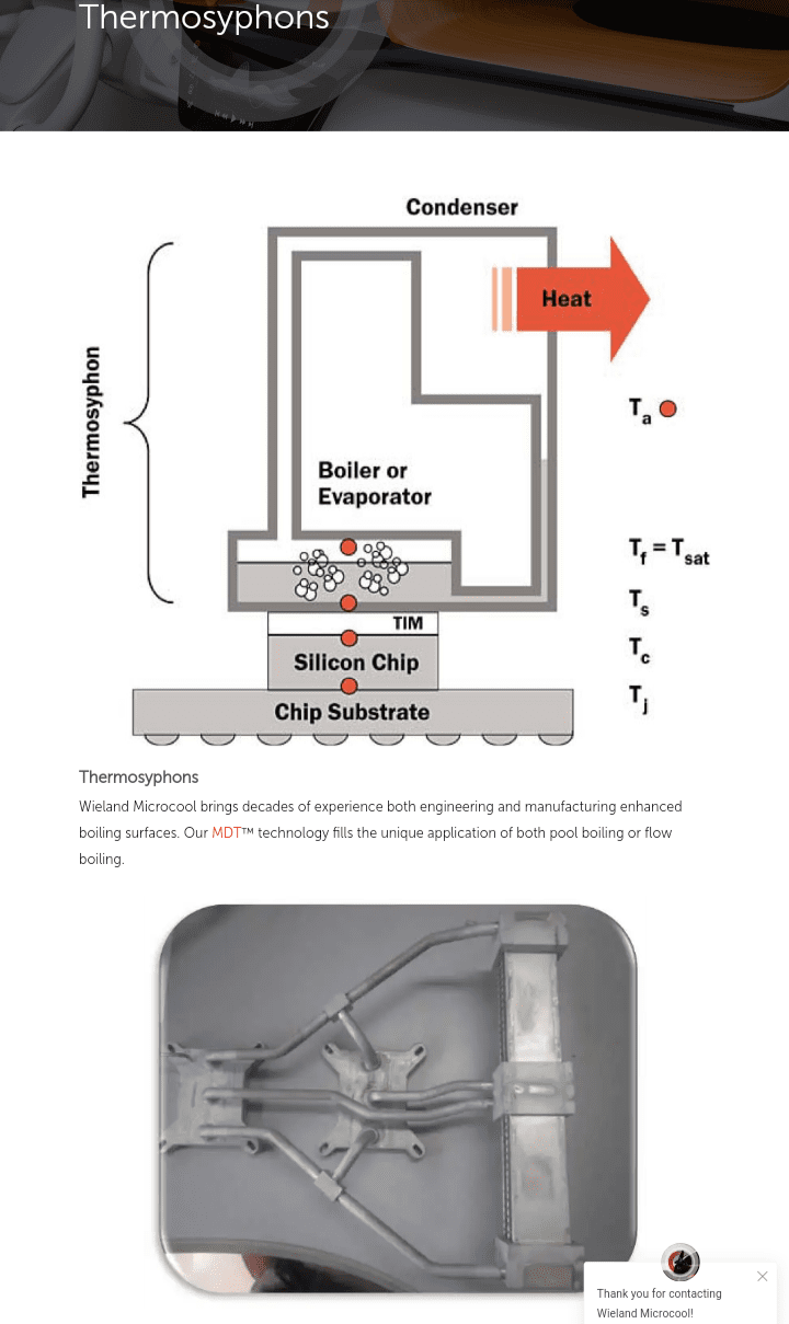

Ein Thermosyphon Kühlsystem müsste doch genauso rasseln, wie ne nicht richtig entlüftete Pumpe? Schließlich kocht/verdampft das Kühlmittel in der Kühlplatte,steigt gasförmig auf, kondensiert im Radiator, und fließt zurück in die Kühlplatte.
Ich finde es auch schade, das Roman in seinem Video nicht auch etwas mit horizontaler oder vertikaler Radiatorausrichtung experimentiert hat. Das der Radiator linkts und rechts ne große Lücke zum Lüfterrahmen hat könnte sogar gewollt sein, um die Radiatorvorkammern zu kühlen. Aber das hätte er ja auch ganz einfach testen können, indem er ein Stückchen Schaumstoff in die Lücken stopft. Das wäre zumindest auch das erste was ich versucht hätte. Warum versucht Roman(der8auer) das nicht, wenn er schon mal so ein Prototypen auf dem Tisch hat?
