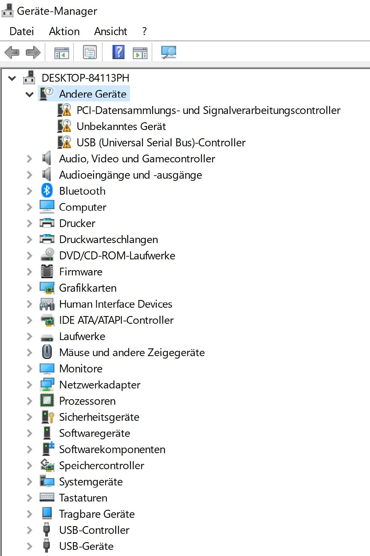

Hallo nochmal. Ich habe jetzt vor kurzem mein Win neu gemacht und ich habe weiter hin soundknacken zudem habe ich im Gerätemanager 3 dinge die nicht gefunden werden habe direkt von der Treiber CD installiert und später von der Asus Seite, habe ihr da evt noch tipps OC ist raus .
Chipsatztreiber haste?
Jupp
Intel DTT 9.0.11405.42569 (Ipf driver V1.0.11405.42038) for Windows 10 64-bit and Windows 11 64-bit.
Intel ME V2336.5.2.0 (SW 2340.5.36.0) For Windows 10/11 64-bit.
Intel Chipset driver V10.1.19600.8418 for Windows10 and Windows 11 21H2 64-bit.(WHQL)
Aber Asus mein im muss ein comos reset mache die baterrie rausnehmen för 10Min und den treiber neu Installieren.
Hat niemand eine lösung? Bios habe ich auch jetzt schon neu gemacht
