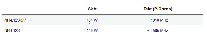

Im von dir verlinkten Artikel sieht man allerdings, dass dort mit einer höheren Verlustleistung (181 Watt statt nur mit 125 Watt) getestet wurde. Dies könnte der ausschlaggebende Punkt sein, an dem die Neuauflage des Kühlers ihre Stärke ausspielt.
Nicht selten nehmen sich kleinere und größere Kühler bei eher niedriger Verlustleistung kaum etwas. Erst wenn man mit höheren Wattagen testet, sieht man den Vorteil der größeren Kühler.
Die 181 Watt ist das, was der Kühler noch imstande ist abzuführen, im Gegensatz zum NH-L12S mit 146Watt.
Und das ist schon ein großer Unterschied, den man selbst bei 125Watt sehen müsste.

Test Kühler, schafft 181 Watt bei 4910MHz Test Kühler schafft 146Watt bei 4585MHz.
Der NH-L12Sx77 wird um einziges besser sein als ein NH-L12S auch weil er zwei zusätzliche Heatpipes hat, ein gleichstand oder schlechter, kann ich mir nicht vorstellen.

Wer redet denn von TDP?
Noctua redet davon. Daher musste deine Vorstellungskraft etwas erweitern.
"Drittens ist die maximal abführbare Verlustleistung keineswegs der einzige Parameter der thermischen Leistungsfähigkeit eines Kühlers, vielleicht nicht einmal der wichtigste: Die thermische Leistungsfähigkeit von Heatpipe-basierten CPU-Kühlern skaliert nicht linear, d.h. selbst wenn Kühler A maximal 350W abführen kann und Kühler B nur 300W, besteht durchaus die Möglichkeit, dass sie bei niedrigeren Verlustleistungen wie z.B. 150W exakt die gleiche Leistung bieten, was für viele Kunden weitaus relevanter ist."
Wird hier wahrscheinlich der Fall sein, es wurde ja hier nur bis 125W getestet anhand dieser Daten kann man nicht zwingend sagen ob er besser oder schlechter ist :fresse:.
Das NSPR liegt beim NH-L12Sx77 bei 100 und beim NH-L12S bei 88, sprich in der selben Leistungklasse müsste er in der Tat nach oben hin besser abschneiden seh ich wie gesagt auch so. Deine konstanten 181W vom Hardwarehelden gehen allerdings weit über diese TDP Angabe hinaus.
